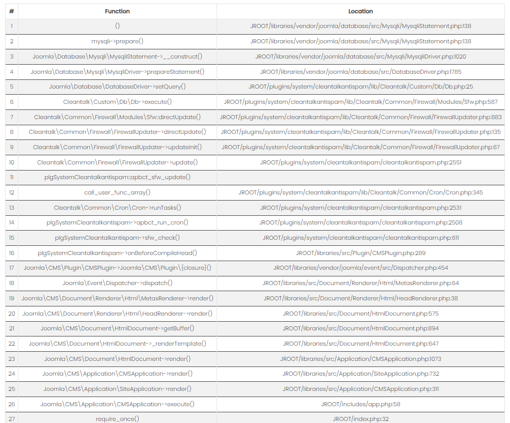

Je rencontre un problème sur mon site, si j'ajoute un article dans le panier et ensuite que je vais dans le panier en cliquant sur le bouton "terminée ma commande"
Si je rafraichi ma page au bout de 3mn j'ai l'erreur 1054 Unknown column 'status' in 'field list'
J'ai activé le mode debug et j'ai
/libraries/vendor/joomla/database/src/Mysqli/MysqliDriver.php:308
Avez vous une idée d'où pourrais venir le problème.
Les serveurs dns sont encore en migration même si planet hoster m'informe qu'elles pointent chez eux.
merci d'avance

Voici les messages d'erreur qui s'affichent :
  • Posts: 86052
  • Thank you received: 14180
1 year 10 months ago #363783
Le problème ne vient pas d'HikaShop.
D'ailleurs, lorsque je vais sur votre site, j'ai l'erreur avec le callstack alors que je n'ai rien fait, directement sur la première page:
i.imgur.com/eQ80a2r.png
Et pour le callstack, il faut regarder au delà de la première ligne.
L'erreur "Unknown column 'status' in 'field list'" vient de la base de données. Et /libraries/vendor/joomla/database/src/Mysqli/MysqliDriver.php est justement un fichier de Joomla qui participe à l'exécution des requêtes MySQL sur la base de données.
Cependant si vous remontez le callstack ( et donc regardez les lignes en dessous ), vous trouverez que cela concerne des fichiers de l'extension cleantalkantispam

J'ai donc supprimé cleantalk pour le moment afin de voir si tout va bien maintenant
Je vous remercie pour votre aide qui comme d'habitude est précieuse
