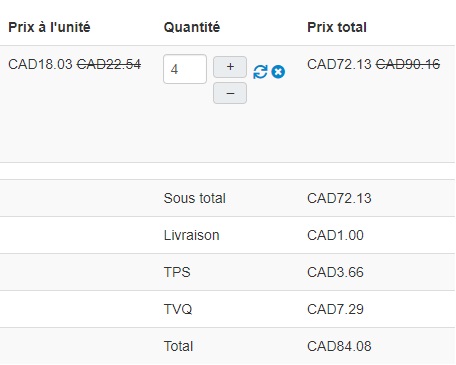

Il y a une erreur de calcule lorsque l'on achète plus d'une quantité d'un produit a laquelle on a appliqué une Reduction de 20% sur un produit.
Exemple :
Normalement, on s'attendrait à avoir :
Prix régulier du produit = 22,54
avec reduction de 20% = 22,54 - ( 22,54 *20 /100) = 18,032 -> le montant sera arrondi a 18.03
Le total pour une quantité de 4 = 18,03 * 4 = 72,12
Le problème est que le total pour une quantité ne prend pas la valeur arrondie du prix du produit réduit
Le total pour une quantité de 4 = 18,032 * 4 = 72,13

1 year 10 months ago #363924
Vous devriez essayer l'option "Round prices during calculations", cela arrondira les prix lors des différentes étapes de calcul et mieux correspondre.

  • Posts: 55
1 year 10 months ago #363949
Merci cela fonctionne bien
