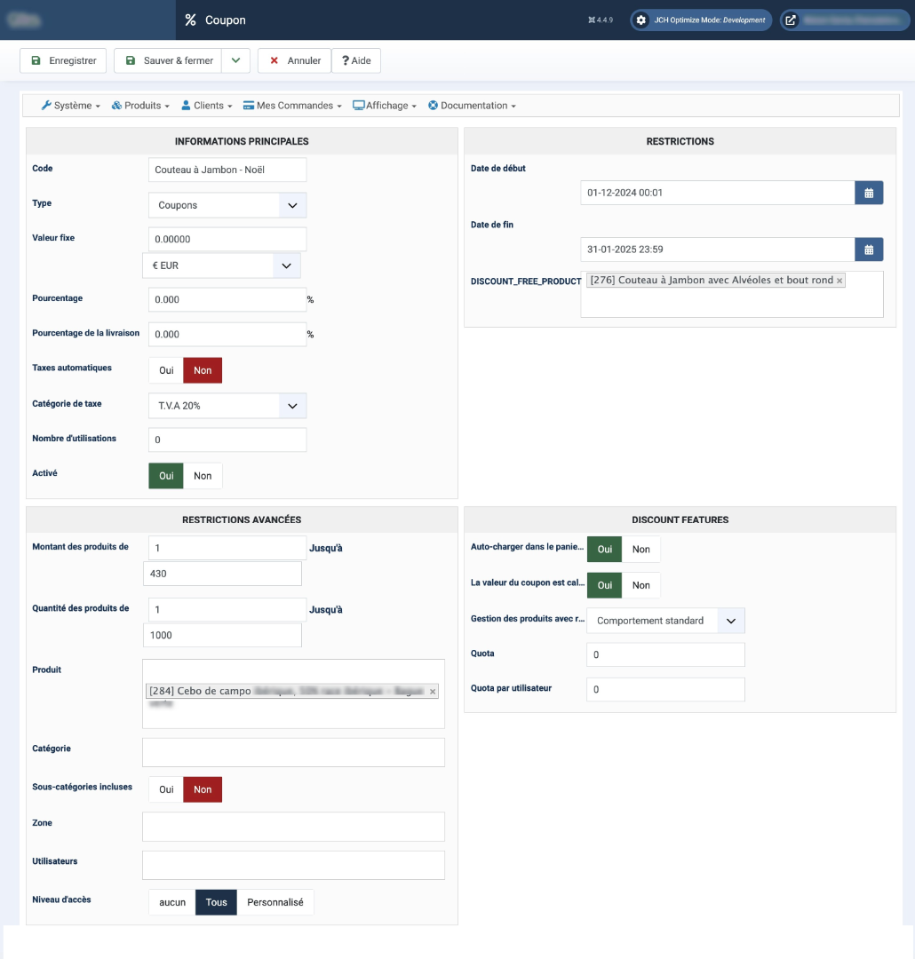

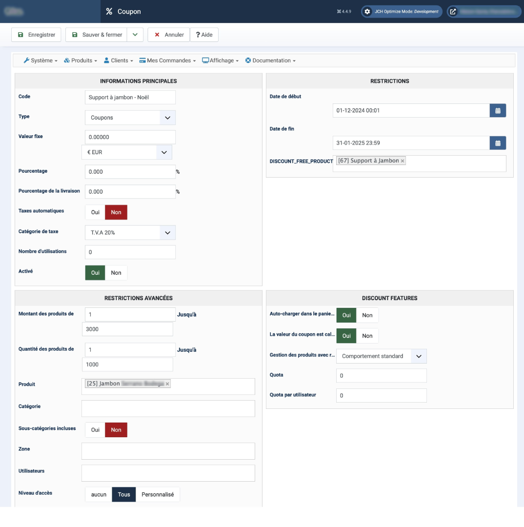

J'ai intégré deux coupons associés à deux produits distincts (voir ci-joint):
Opération 1 : 1 produit A acheté = 1 produit X offert
Opération 2 : 1 produit B acheté = 1 produit Y offert
Problème, lorsqu'un client veut ajouter les deux "opérations", l'une d'elles est supprimée.
Pouvez-vous m'aider à résoudre ce problème ?

HikaShop ne supporte qu'un seul coupon auto chargé par panier.
Donc c'est normal que si vous avez les deux produits A et B dans le panier, seul l'un des deux coupons auto chargé sera pris en compte.
Le fait que vous utilisiez le plugin coupon free product ou non ne change rien à cela.
Malheureusement, il n'y a pas de solution à cela. Il faudrait revoir en profondeur le système de coupons dans HikaShop pour pouvoir gérer plusieurs coupons autochargés.
