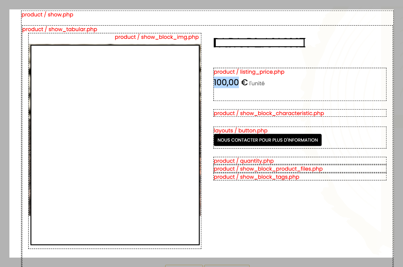

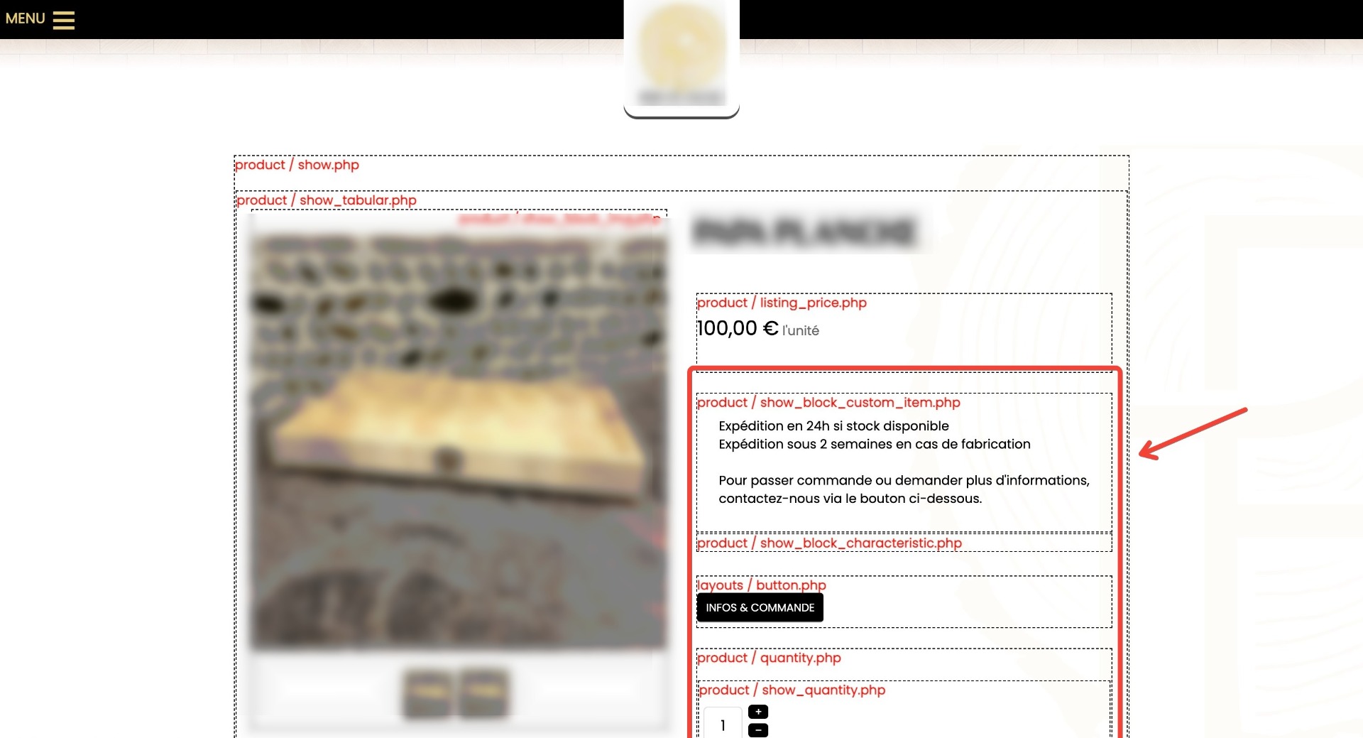

Je ne parviens pas a activer product / show_block_custom_item.php sur un nouveau site en construction (aperçu 1) comme je l'ai fait pour d'autre sites (aperçu 2).
Pouvez-vous m'aider à résoudre ce problème ?

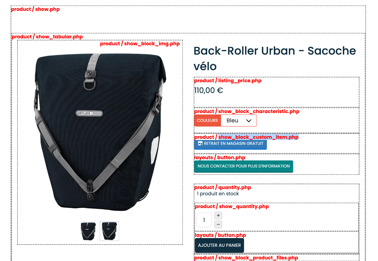

Notez que la zone apparaîtra automatiquement si nécessaire, il n'y a rien à activer.
Pour que la zone apparaisse, il faut que vous ayez configuré au moins un champ personnalisé de la table "article" pour le produit affiché sur la page.
Avez-vous configuré un champ personnalisé ?

Je viens de trouver pourquoi le champ ne s'affichait pas. C'est parce qu'Hikashop est en mode "Catalogue".
Comment puis-je faire pour afficher les champs en mode "Catalogue" ?

Pourquoi afficher un champ "article" en mode catalogue ?
Le but des champs personnalisés de la table "article" c'est de permettre à l'utilisateur de sélectionner des choses qui seront ensuite ajouter au panier avec le produit.
Donc, s'il n'y a pas d'ajout au panier, il est normal que les champs "article" ne s'affichent pas.
Après, vous pouvez ajouter ce code au début de product / show_default:
<?php
$fieldClass = hikashop_get('class.field');
$this->itemFields = $fieldClass->getFields('frontcomp', $this->element, 'item', 'checkout&task=state');
Cela chargera les champs personnalisés de la table "article", ce que devrait ensuite permettre au code d'affichage de les afficher.
Mais il ne seront pas utilisables vu qu'il n'y aura toujours pas de bouton d'ajout au panier.

Quelle serait donc l'approche la plus cohérente et flexible pour ajouter des informations à droite de la photo comme sur l'exemple ci-joint sans bricoler ?
  • Posts: 86183
1 year 9 months ago #364835
Si c'est un texte fixe pour tous les produits, vous pouvez directement ajouter le texte dans un override de vue de product / show_default à l'endroit souhaité.
Si c''est un texte qui peut changer en fonction des produits, vous voulez créer un champ personnalisé de la table "produit" via le menu Affichage>Champs personnalisés et ensuite renseigner ce champ dans chaque produit.
