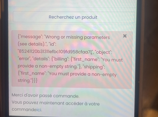

1 year 8 months ago #364870
Nicolas !
Mon client a tracké le souci et m'a envoyé la photo qui montre un message d'erreur système depuis Hikashop je crois..
on va pouvoir enfin comprendre ce qui se passe j'espère ...
le champ personnalisé " address address_firstname" est désactivé de base, ce ne peut être cela ?
Qu'en pensez vous ?
voici
  • Posts: 344
  • Thank you received: 35
1 year 8 months ago #364871
Je viens de voir le point commun effectivement des échecs les clients n'avaient pas saisis leurs prénoms, et moi oui dans mes tests !!!

1 year 8 months ago #364872
Le champ "address_firstname" est pourtant un champ requis par défaut dans HikaShop.
Je vous recommande de réactiver son option "requis" via le menu Affichage>Champs personnalisés.
Les champs d'adresse qui sont requis par défaut le sont car beaucoup de plateformes de paiement refusent le paiement si l'information est manquante pour l'un de ces champs.
The following user(s) said Thank You: ghislain

1 year 8 months ago #364873
Je ne sais pas qui avait désactivé ce champ, moi ou mon client, ....mais OUF mon client vient de faire un test avec succès...
Nous attendons ce week end les commandes à venir...
