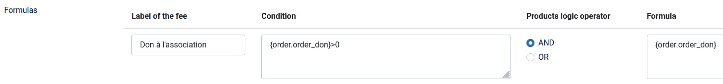

J'ai acheté le plugin Cart Fee qui sert pour que le client puisse ajouter un don pour notre association lors du passage en caisse. Il fonctionne tel que souhaité, c'est très pratique.
Mais nous souhaiterions ajouter la possibilité d'une deuxième action lors du passage en caisse, que le client puisse demander que sa commande soit livrée dans un paquet-cadeau, avec un petit surcoût. Et là j'ai eu beau chercher, je ne vois pas comment faire.
J'ai créé un champ personnalisé (booléen) sur la commande, j'ai essayé diverses combinaisons de conditions et formules sur le plugin, mais je n'y arrive pas. Et idéalement j'aurais souhaité que le don et le paquet-cadeau apparaissent chacun sur une ligne différente du passage en caisse.
Comment faire pour avoir 2 champs personnalisés qui alimentent Cart Fee, si vous pouvez me donner un exemple de conditions et formules à mettre dans les champs prévus du plugin ? Si le résultat ne peut pas apparaître sur 2 lignes différentes on s'en passera.
Je mets ci-dessous le paramétrage actuel du plugin, pour le seul don.
En vous remerciant,
Cordialement

1 year 6 months ago #365316
Dans les options du plugin, vous avez un bouton "+" qui permet d'ajouter des formules en plus.
Donc vous pouvez avoir plusieurs lignes grâce à cela.
Ajoutez une seconde formule, et dans le champ formula, vous pouvez par exemple entrer:
{order.xxx}*2
Ainsi, la seconde formule se basera sur votre champ personnalisé de la table "order" et avec le nom de colonne xxx. Si la valeur dans le champ est 0 alors cela fera: 0*2 et donc la ligne de frais ne sera pas rajoutée au panier. Si la valeur est 1 alors cela fera: 1*2 est une ligne de frais de 2€ sera rajoutée au panier.

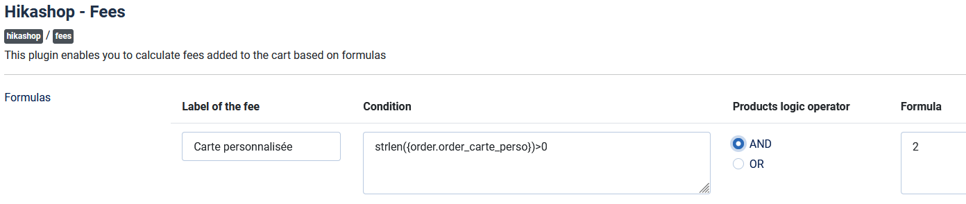

  • Posts: 107
  • Thank you received: 7
1 year 5 months ago #365983
Nous avons relevé un souci dans l'utilisation du plugin Fees. Nous l'utilisons pour que le client puisse demander l'ajout dans le colis d'une carte avec un message personnalisé. Cela ajoute 2€ au panier.
Ci-dessous le paramétrage du plugin :

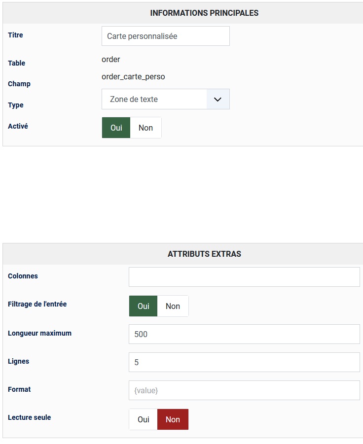

J'ai créé un champ personnalisé de type Zone de texte pour que le client puisse saisir son message, avec une longueur limitée à 500 caractères :
Le problème est que tant que le message est sur une ligne cela fonctionne bien. Mais si on fait un retour chariot pour continuer le message sur la ligne du-dessous :
  • Les 2€ ne sont pas ajoutés au panier
  • Lorqu'on valide le champ le nombre de caractères restants indiqué se remet au maximum (500 ici)
Ceci se passe uniquement si on saisit plusieurs lignes.
Merci pour votre analyse,
Cordialement

  • Posts: 86052
  • Thank you received: 14180
1 year 5 months ago #366001
Merci pour les éléments.
J'ai fait un patch pour le problème des retours à la ligne et j'ai mis en ligne une nouvelle version du plugin avec le patch:
www.hikashop.com/marketplace/product/279-cart-fee.html
Concernant le message de la limite de 500 caractères qui s'affiche avec 500 après une validation, c'est un souci d'affichage. Au moment où l'utilisateur modifie à nouveau le texte, le bon nombre de caractères restant s'affiche à nouveau. C'est juste qu'il faudrait mieux initialiser le javascript qui gère cela. J'ai fait un patch en ce sens pour la prochaine version d'HikaShop.
