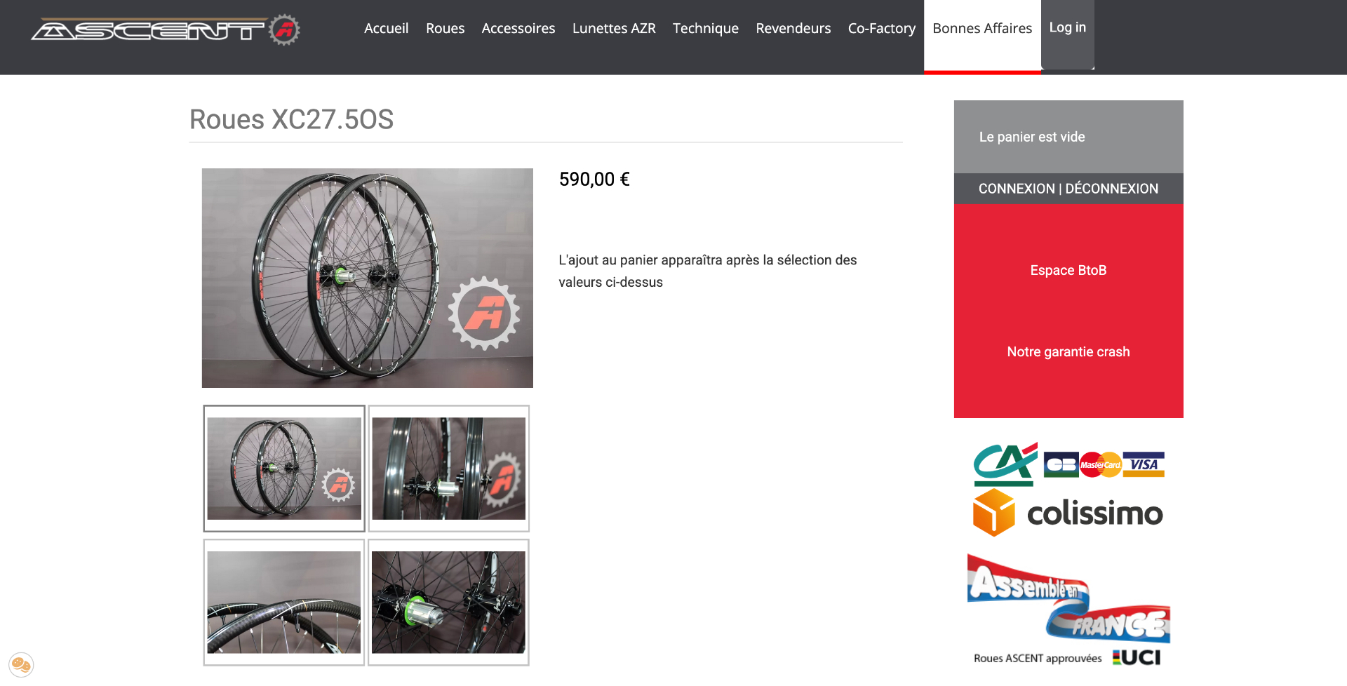

Sur une des fiches produit, impossible de faire apparaitre le bouton d'ajout au panier à cause d'un problème d'affichage des caractéristiques, du moins il me semble.
Contrairement à d'autres produits, celui concerné n'a aucune caractéristique particulière et affiche "L'ajout au panier apparaîtra après la sélection des valeurs ci-dessus " à la place du bouton d'ajout au panier. (voir capture)
Il me semble que cela correspond à l'affichage dynamique des caractéristiques (que j'ai paramétré à "Non", mais je n'en suis pas sûr.
Quel réglage ai-je manqué pour que le message disparaisse et que le bouton d'ajout au panier apparaisse ?

J'ai regardé votre site web mais contrairement à ce que vous dites, le problème n'est pas limité à ce produit en particulier.
Aucun de vos produits n'a de bouton 'ajouter au panier'.
Et c'est normal, car vous avez activé l'option "Mode catalogue" de la configuration HikaShop qui enlève tous les boutons d'ajout au panier. N'avez-vous pas vu le message en popup lorsque vous activez cette option ?

Il semble donc qu'un des administrateurs du site ait mis le site en sommeil sans prévenir les autres....
Je vous remercie de votre réactivité et m'excuse du dérangement.
