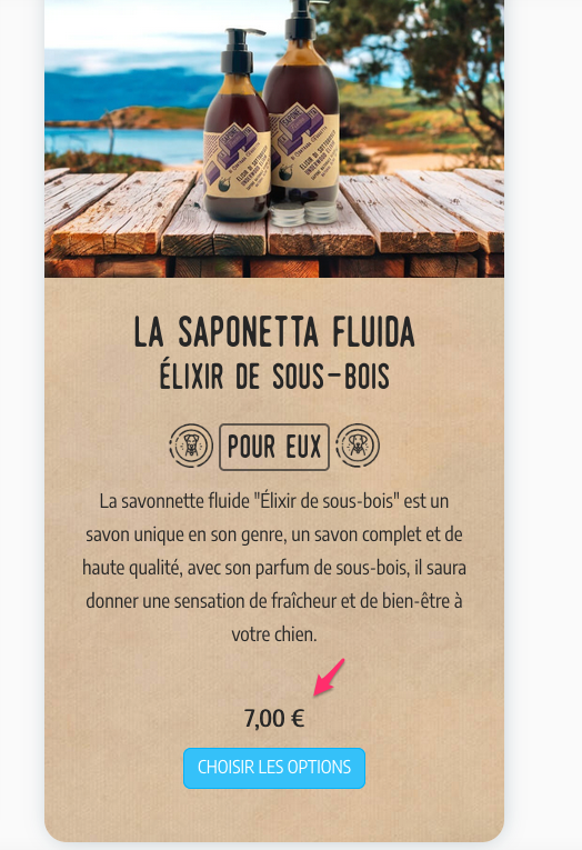

J'ai quelques doutes sur comment définir les variantes ou plutôt comment afficher la variante par défaut.

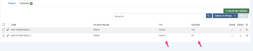

J'ai défini quantité et prix pour les deux variantes du produit dans l'onglet "Variantes", ces informations sont reprises dans le détail du produit.

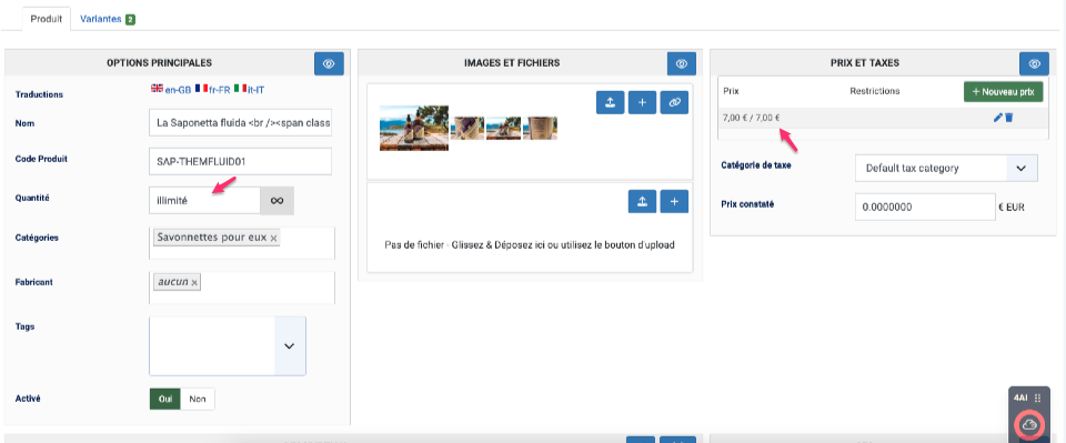

Que faut-il indiquer dans l'onglet "Produit" pour ces mêmes caractéristiques (quantité et prix) qui au final est la première information qui apparaît (en tout cas pour le prix) avant de rentrer dans le détail du produit et qui ne correspond pas au prix défini dans les variantes.

La variante par défaut, c'est celle qui a la coche verte dans la colonne "Défaut" du listing des variantes.
La variante par défaut, c'est celle qui est présélectionnée par défaut lorsque l'utilisateur arrive sur la page détails du produit.
Quoi indiqué dans le produit principal dépend de quel est votre but ?
Si vous ne mettez pas de prix dans le produit principal, HikaShop utilisera automatiquement le prix des variantes dans le listing des produits.
Si vous mettez un prix, alors HikaShop utilisera ce prix dans le listing en tant qu'override des prix des variantes.
Pareil pour le stock du produit principal.
