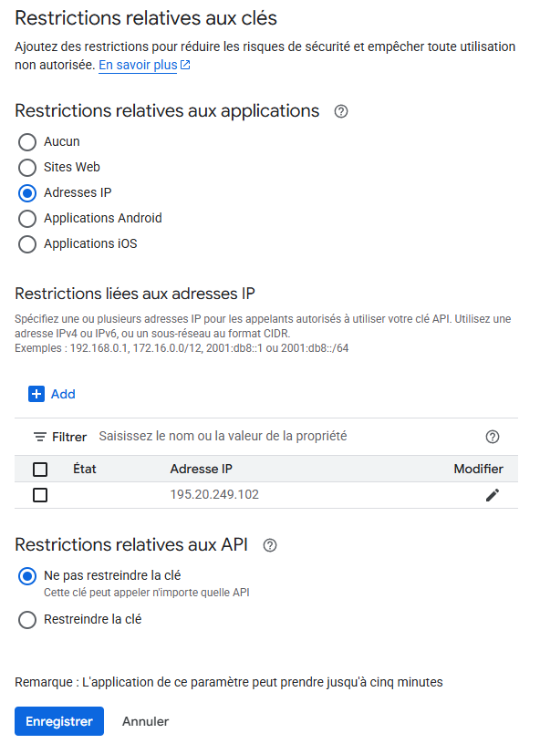

1 year 3 months ago #367005
Effectivement c'est très étrange, car j'ai restreint la clé à l'IP de mon serveur (normal), si je lève toute restriction, ca fonctionne, pourtant j'ai bien vérifié l'IP, la clé fonctionne même sur d'autres sites de ce serveur
je ne peux pas laisser ma clé sans restrictions

1 year 3 months ago #367006
Lorsque le plugin contact Google Maps pour un utilisateur de votre site, c'est le navigateur de votre utilisateur qui fait cette connexion à Google Maps. Donc c'est l'adresse IP de cet utilisateur qui est prise en compte.
Donc vous ne pouvez pas faire une restriction par adresse IP.
Utilisez plutôt la restriction "sites web".

1 year 3 months ago #367010
Merci beaucoup, c'est vraiment étrange, j'ai toujours restreint par IP, soit ils ont changé quelque chose, soit l'appel est différent pour cette API, soit je deviens folle ... :dry:
Il est vrai qu'un jour il y a longtemps déjà toutes les Google map de nos sites web ont été déconnectées, nous avons juste changé de source, mais c'était peut être ce changement
En tout cas, merci pour votre aide, tout fonctionne maintenant :)
