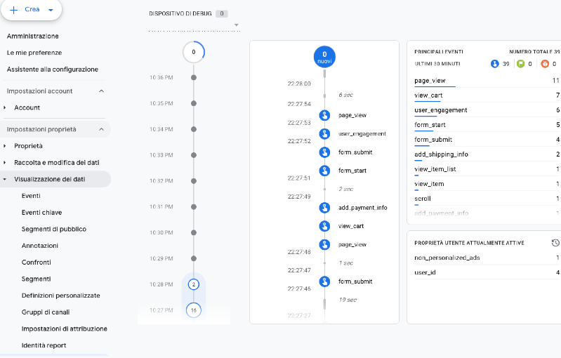

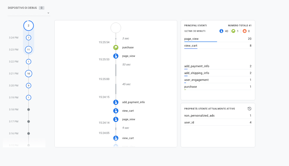

1 year 1 month ago #367427
Bonsoir,
oui, pour tester le tout j'ai créé une autre propriété sur GA4 pour le site de développement pour ne pas polluer les résultats de GA4 du site en production, j'ai effectué deux payements, un par PayPal et l'autre par virement bancaire.
Aucune des deux paiements sur le DebugView n'affiche l'événement begin_checkout.
Dommage aussi que l'événement purchase ne s'affiche que pour le paiement PayPal, pas d'événement purchase pour le virement bancaire...

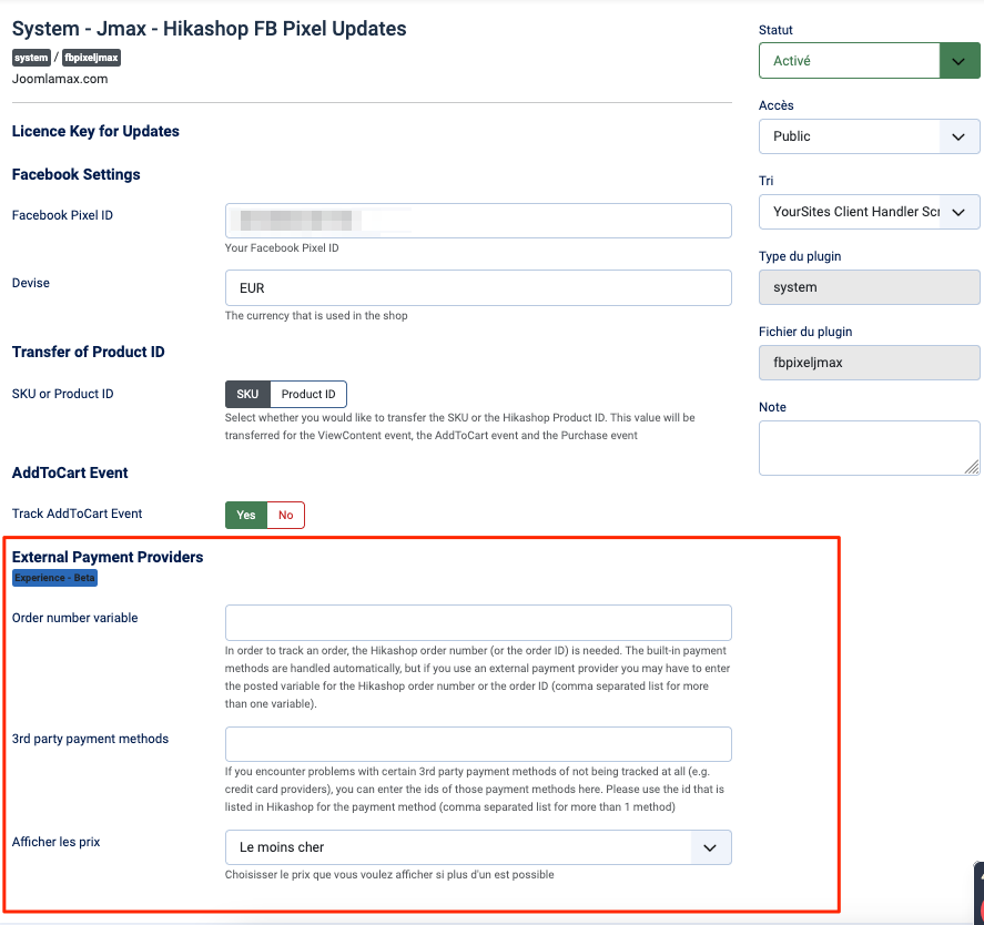

Pour finir j'ai acheté le plugin pour Meta Pixel, pouvez-vous me dire si les derniers champs (External Payment ProvidersExperience) concernant le paiement sont à compléter? Étant des options en version beta je me pose des questions...
Merci.

Concernant la configuration du plugin Meta Pixel, d'après ce qu'il y ait écrit vous pouvez laisser les options ainsi je pense.

Qu'entendez-vous par "l'événement begin_checkout ne s'affiche pas" ? Vous voulez dire dans l'interface du compte Google Analytics ?
Oui, begin_checkout n'est visible nulle part dans GA4, ni dans la section DebugView, ni dans la section des événements, tout y est sauf cet événement.
... et je confirme que l'événement purchase n'apparaît non plus avec la méthode de paiement par virement bancaire même si celui-ci passe en mode "confirmé"
Ou alors GA ne prend en compte qu'un évènement par page ?
Je ne pense pas puisqu'il y a quand même plusieurs autres événements sur la même page... j'ai l'impression que c'est begin_checkout qui fait défaut...

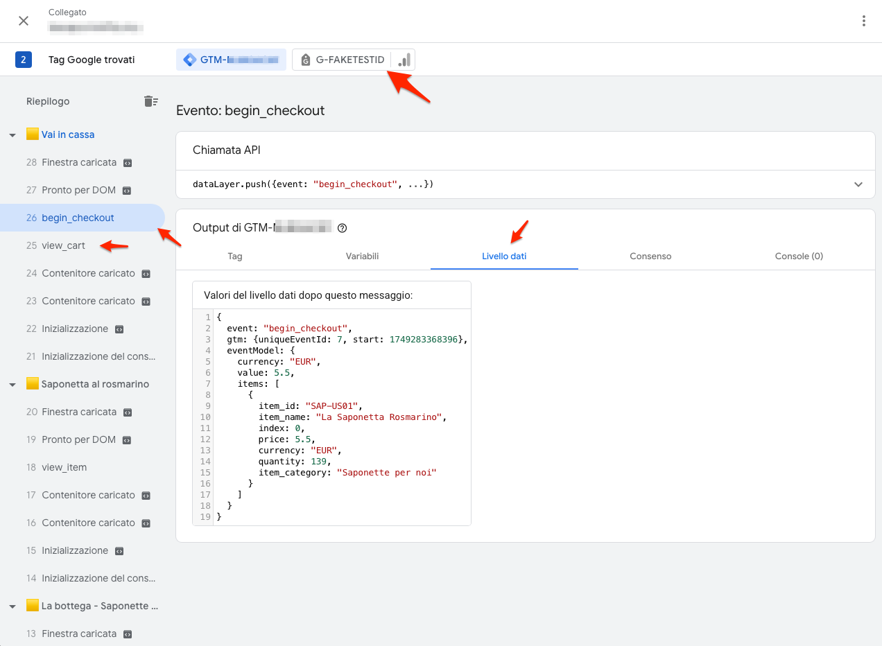

1 year 1 month ago #367526
J'ai trouvé finalement la solution qui pourrait me convenir et qui sait, cela pourrait convenir aussi à d'autres utilisateurs qui veulent utiliser votre plugin et passer par GTM sans envoyer les données directement à GA4, donc en passant uniquement par GTM.
Au fait, il suffit de renseigner dans votre plugin l'ID Measurement avec un faux ID, dans mon cas j'ai inséré G-FAKETESTID et laissé vide l'API secrète, ainsi le dataLayer est toujours peuplé par votre plugin et il suffira à ce point de configurer GTM pour envoyer les événements au réel ID Measurement de GA4.
Pour le moment les tests que j'ai effectués sont assez concluants, de plus j'ai remarqué que l'événement begin_checkout apparaît uniquement quand on effectue le login dans la section du passage à la caisse, sinon cet événement n'apparaît pas.

Merci du retour sur la configuration GTM.
Concernant le begin_checkout votre remarque est capitale à la comprehension du problème.
L'évènement "begin_checkout" est prévu pour le début du passage en caisse.
Donc, lors de l'implémentation, j'ai fait en sorte que le plugin n'ajoute l'évènement que sur la première étape du passage en caisse.
Or, je viens de vérifier sur votre site, et sur la première étape vous n'avez que la vue "connexion".
Et dans ce cas là, si l'utilisateur est déjà connecté, le passage en caisse le redirige automatiquement sur l'étape d'après.
Et donc, le plugin n'a pas l'occasion d'avoir son évènement "begin_checkout" déclenché.
La solution serait de configurer le passage en caisse pour avoir autre chose en plus sur la première étape.
Par exemple, vous pourriez bouger la vue "adresse" sur la première étape.
Ainsi, lorsque l'utilisateur n'est pas connecté il ne verrait que la vue "connexion".
Et lorsque l'utilisateur serait connecté, il ne verrait que la vue "adresse".
Et donc, le système n'aurait jamais à passer la première étape automatiquement.
