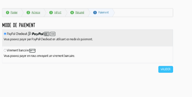

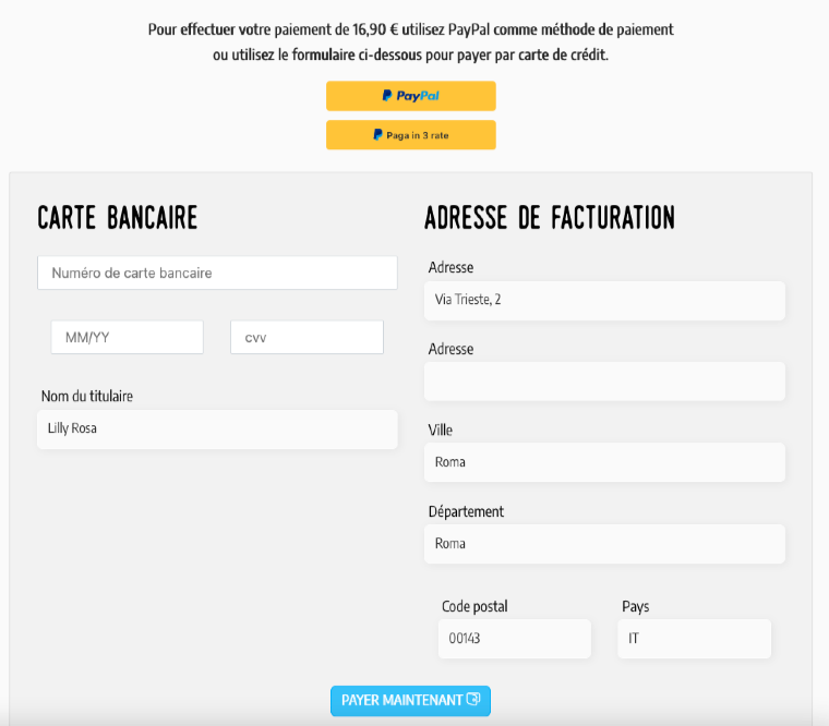

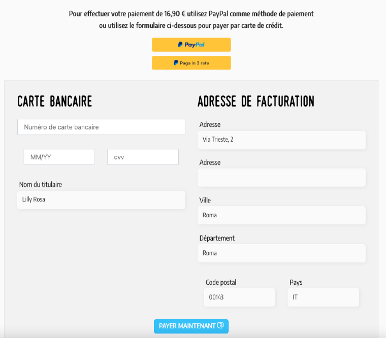

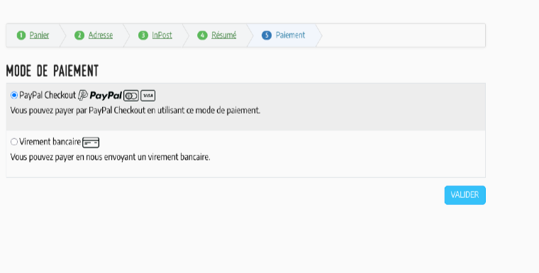

ok, je vois où ça coince.
Au moment de payer par PayPal pendant le passage en caisse j'ai deux passages.
Le premier qui invite l'utilisateur à cocher la méthode PayPal
Le deuxième qui demande à l'utilisateur de choisir de payer par PayPal ou par carte de crédit.
C'est pendant ce deuxième passage que je reçois la notification que l'ordre est confirmé, hors l'utilisateur n'a pas encore effectué le payement. L'ordre devrait être confirmé après ce passage et ce n'est pas le cas.
Je ne vois pas comment et où gérer ce comportement.

Pouvez-vous confirmer que le statut de la commande à ce moment est bien "confirmée" et pas "créée" ?
Si c'est le cas, alors vous avez un problème avec vos statuts de commande dans le menu Système>Statuts de commande. Par exemple, si vous avez changer le statut sélectionné dans la colonne "créée" pour "confirmée" alors la commande sera directement créée avec le statut "confirmée". Ce n'est pas un fonctionnement normal et je vous recommande de revenir sur le statut "créée".
Si ce n'est pas le cas, alors quand vous dites "je reçois la notification que l'ordre est confirmé", vous voulez en fait surement dire que vous recevez l'email qui notifie de la création de la commande, et pas l'email qui notifie de la confirmation de la commande. Vous pouvez voir la liste des emails dans le menu System>Emails et la liste des emails envoyés dans Customers>Emails history.
Avant de vous dire quoi faire, il faut déjà que je comprenne bien la situation dans laquelle vous êtes. Sinon, je vais vous conseiller des trucs qui n'ont rien à voir et nous allons potentiellement créer plus de problèmes qu'autre chose.

je viens de recontrôler et autant pour moi, la commande est créée et non confimée pendant ce deuxième passage, j'ai été trop vite, stupide de ma part...désolé de vous avoir fait perdre du temps :(
