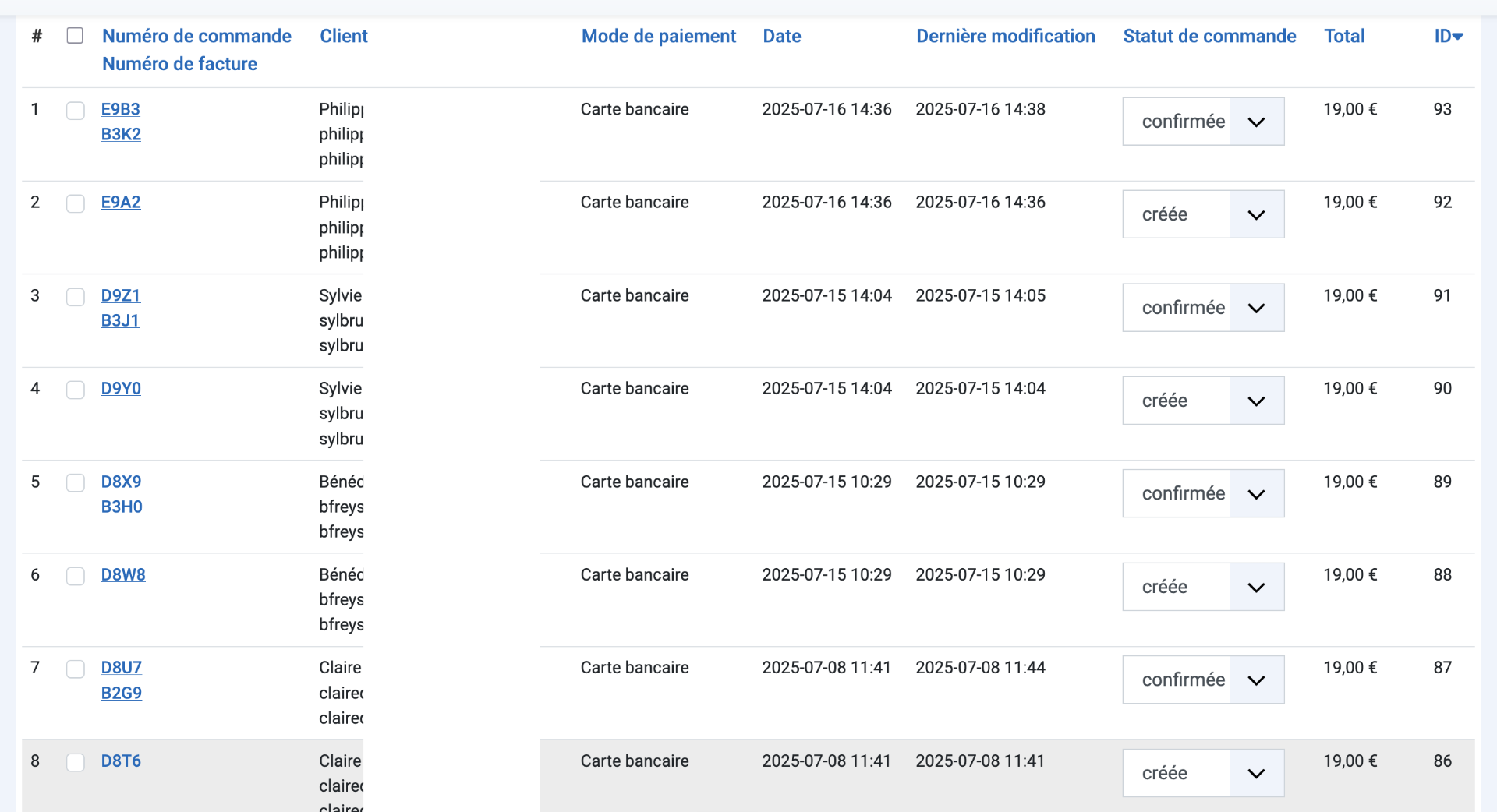

Je me rends compte d'un problème que je n'avais jamais rencontré jusqu'à présent.
Lorsqu'une commande est confirmée, cela n'annule pas la commande créée (voir la capture de la partie commande).
Il y a-t-il un nouveau paramétrage à effectuer ou en ai-je oublié un ?
D'avance, merci.

1 year 2 months ago #367906
Normalement, la commande créée change de statut en "confirmée" suite au paiement.
Donc, il est normal que l'autre commande ne soit pas annulée.
Par contre, il ne devrait pas y avoir une autre commande normalement.
Cela peut néanmoins arriver:
L'utilisateur clique sur "finir" à la fin du passage en caisse, la commande est créée, il est redirigé vers la plateforme de paiement. Là, il annule, il revient sur le passage en caisse, et il clique à nouveau sur "finir". Cela va faire une nouvelle commande et si il paye celle-ci alors celle-ci sera confirmée.
La première commande peut être annulée au moment du retour sur le passage en caisse, mais cela dépend du plugin de paiement utilisé.
Aussi, si l'utilisateur clique plusieurs fois sur le bouton "finir" (ce qui ne devrait normalement pas être possible), ou s'il rafraichi la page de redirection entre le passage en caisse et la plateforme de paiement, il est possible que plusieurs commandes soient créées.
Dans tous les cas, rien de grave, vous pouvez juste ignorer les commandes créées. Je recommande deux choses quand même:
- désactivez l'email "order creation notification" dans Système>Emails pour ne pas notifier l'utilisateur des commandes créées. Ainsi, il ne recevra l'email de sa commande qu'après le paiement.
- activez et configurez le plugin "HikaShop order auto cancel" via le gestionnaire de plugins de Joomla et configurez votre tâche cron HikaShop dans la configuration d'HikaShop. Ainsi, les commandes créées et non payées seront automatiquement annulées au bout d'un certain temps.

J'ai pu communiquer avec un client aujourd'hui et il m'a confirmé qu'il avait réalisé sa commande normalement sans l'annuler et la reprendre et pourtant sur le site, il a une commande créée et une commande confirmée.
Mais bon, cela n'est pas d'une gravité extraordinaire, je voulais simplement savoir s'il s'agissait d'une bug connu et comme à priori, cela n'emp^che pas les commandes, je supprimerais régulièrement des commandes crées à la main.

il semblerait que 2 appels à la confirmation de "passage en caisse" soit effectué ; résultant à la création de 2 commandes mais seul la dernière est réellement traitée par l'utilisateur ; le tout est de savoir pourquoi il y a ces 2 appels.
Afin de comprendre et vérifier cela, je vous invite à regarder dans votre base de données ; vous avez une colonne pour la date de création de la commande, il est fort probable que les commandes vont avoir quelques millisecondes de différence.
Mais sachant que le plugin Stripe Connect est configuré en "end", il prends en entrée une commande qui vient d'être créée et va la modifier (pour la confirmer) en cas de succès (et l'annuler en cas d'échec).
La commande est créée en amont par le système de passage en caisse ; il n'y a pas d'action dans le plugin Stripe Connect pour cela.
Par contre, des redirections de l'utilisateur (faire rafraichir la page) pourrait forcer la création d'une nouvelle commande.
Si le plugin était configuré en mode "checkout", alors le process est légèrement différent car le plugin va autoriser ou refuser la création de la commande (qui sera créée confirmée si le paiement est en succès).
