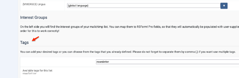

Aussi, il serait extrêmement utile d'avoir la possibilité d'ajouter des tags aux contacts synchronisés. Cette fonctionnalité permettrait de les différencier facilement des autres contacts déjà présents dans Mailchimp, par exemple dans mon cas, ceux provenant d'un formulaire d'inscription à la newsletter qui est géré par le plugin de RSform. Leur plugin permet en effet d'appliquer des tags afin de les retrouver dans Mailchimp, cela aide à faire de l'ordre quand on a plusieurs inscriptions.

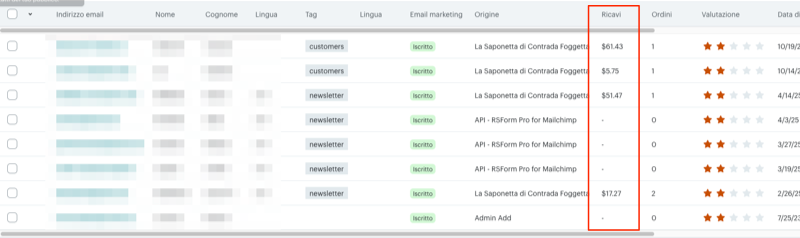

je pense que l'affichage en dollars de la colonne "Chiffre d'affaires" (Revenue) généré par le plugin Hikashop - Mailchimp se fait du côté du plugin et non du côté de Mailchimp, pouvez-vous contrôler? Cette colonne se trouve dans le tableau de la liste des inscrits. Merci.
  • Posts: 86052
  • Thank you received: 14180
9 months 4 weeks ago #369052
Mailchimp se base sur les données des ventes rapportées par le plugin, mais c'est MailChimp qui affiche la colonne et toute cette interface.

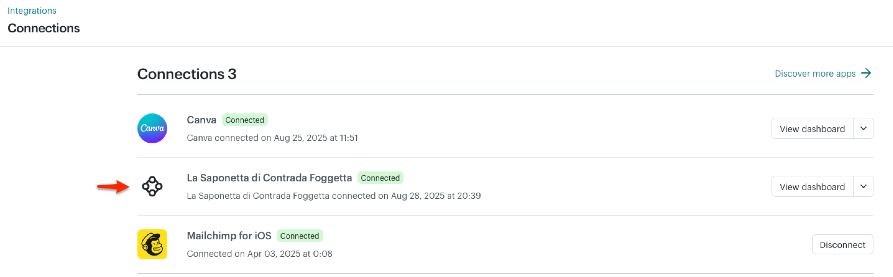

9 months 3 weeks ago #369062
...en effet, en relisant mon premier message je n'ai pas spécifié que je faisais référence à la devise...
Donc je pense que j'ai un souci au niveau du champ "Store id" dans le plugin Mailchimp d'Hikashop... actuellement j'ai "hikashop_store" dans le champ.
Si je vais dans Mailchimp et plus précisément dans Integrations > Manage j'ai le nom de mon store "La Saponetta di Contrada Foggetta" dans les connections...faut-il insérer ce nom dans le champ "Store id" du plugin?
