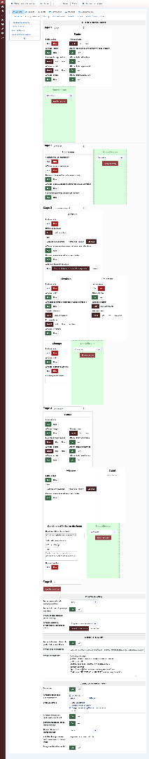

Bonjour
Actuellement la boutique est paramétré avec l'option création de compte clients avec mot de passe. Dans un but de simplifier et faciliter le tunnel de commande, je souhaiterai activer le mode "invité".
Pourriez-vous me conseiller sur ce changement afin de ne pas faire d'erreur : ce que je dois activer, ajouter/retirer de mon tunnel de commande SVP (voir image jointe de la config actuelle) ou ici : 1drv.ms/i/c/50ce39e7c785da8f/EfiWw1Iy0v9...JguGgcJS7KA?e=5Dn24P ?
Il me semble avoir compris dans certains posts que les anciens utilisateurs qui ont donc un compte ne pourront pas passer par le mode "invité", il faudrait dans ce cas, supprimer les comptes clients ?
Merci d'avance
Last edit: 1 year 3 weeks ago by houba_houbi. Reason: ajout d'un lien pour l'image qui semble illisible en PJ
  • Posts: 86214
  • Thank you received: 14221
1 year 3 weeks ago #368262
En effet vous pouvez juste passer l'option "créer un compte" en "invité".
Pour les gens ayant déjà un compte, ils pourront toujours se connecter, tant que vous ne désactivez pas l'option "connexion" un peu plus haut.
Si vous la désactivez, alors vous voudrez en effet supprimer les comptes Joomla des utilisateurs pour qu'ils puissent passer par le mode invité.

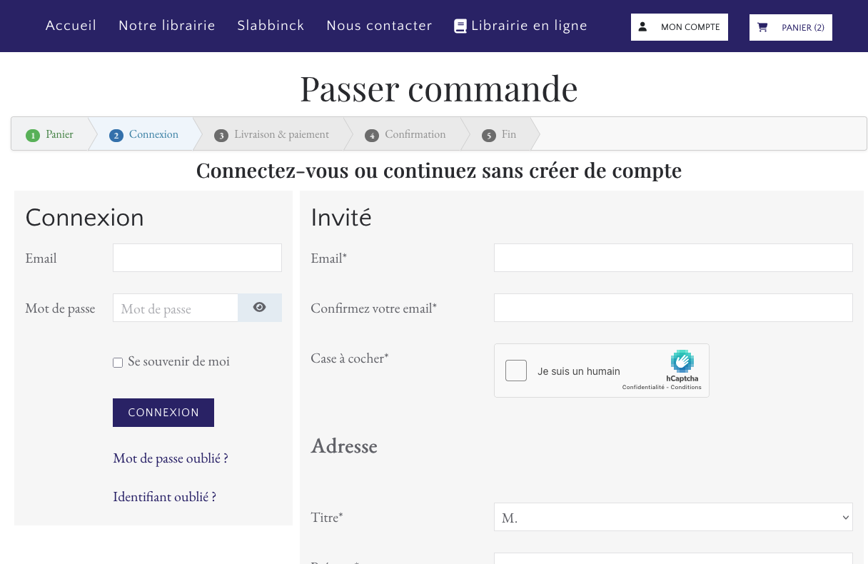

1 year 1 week ago #368460
Je viens de mettre en place et je vois bien dans le panier les 2 possibilités :
  • se connecter avec un compte existant
    ou en mode invité
Il manque dans "se connecter avec un compte existant" l'option "créer un compte" ? je n'ai que "identifiant ou mot de passe oublié", comment l'ajouter ?
Et cliquer sur mot de passe oublié n'envoie pas de mail ?
merci pour votre aide
  • Posts: 86214
1 year 1 week ago #368461
Si vous souhaitez que les utilisateurs puissent toujours s'enregistrer, alors il vous faut changer l'option "Display method for registration" en "Selector". Ensuite, dans l'option "Registration", vous pourrez sélectionner un mode d'enregistrement + le mode invité, alors qu'en mode "All in one page", seul un mode est sélectionnable:
www.hikashop.com/support/documentation/5....html#checkout_login
Si vous cliquez sur "mot de passe oublié ?", alors vous devriez normalement être redirigé sur la page de Joomla qui gère cela. C'est le composant utilisateur de Joomla qui gère cela ainsi que l'envoi de l'email de récupération. HikaShop n'est pas impliqué dans ce processus. Il fournit juste un lien pratique vers la page de Joomla pour cela.

11 months 4 weeks ago #368683
Bonjour Nicolas,
Je viens de m'apercevoir d'un truc. J'ai un menu "mon compte", un lien vers le panneau de contrôle utilisateur hikashop (index.php?option=com_hikashop&view=user&layout=cpanel) où le mot de passe m'affiche : Exigences minimales – Caractères : 8, Nombres : 1, Majuscules : 1 , c'est-à-dire ce que j'ai défini dans la configuration générale des utilisateurs de Joomla.
Par contre dans le tunnel de commande, j'ai Mot de passe avec au minimum : 6 caractères, 1 chiffre, 1 majuscule ? Je ne vois pas où cela est défini ?
Pour mémoire j'ai configuré le passage en caisse en :
  • connexion : oui
  • mode enregistrement : sélecteur
  • vue : connexion
  • je crée mon compte : Enregistrement simplifié avec mot de passe + Je continue sans créer de compte
Par ailleurs, le lien de menu affiche une vérification visuelle du mot de passe avec une couleur rouge à vert quand il répond aux exigences et peut afficher en cliquant sur l'icône oeil le mot de passe saisi. Ce que l'on ne retrouve pas dans le tunel de commande ?
Merci d'avance
  • Posts: 86214
11 months 4 weeks ago #368684
HikaShop est sensé utilisé les mêmes paramètres que vous avez configurés dans Joomla.
D'ailleurs, j'ai configuré cela de la même façon que vous et j'obtiens le bon résultat de mon côté.
Et j'ai aussi le système de couleurs et l'icône oeil:
i.imgur.com/1AaNqRy.png
C'est peut être un souci lié à votre template. Si vous passez temporairement sur le template par défaut de Joomla, avez vous toujours ces soucis ?
Pourriez-vous founir l'URL du site en question ?
