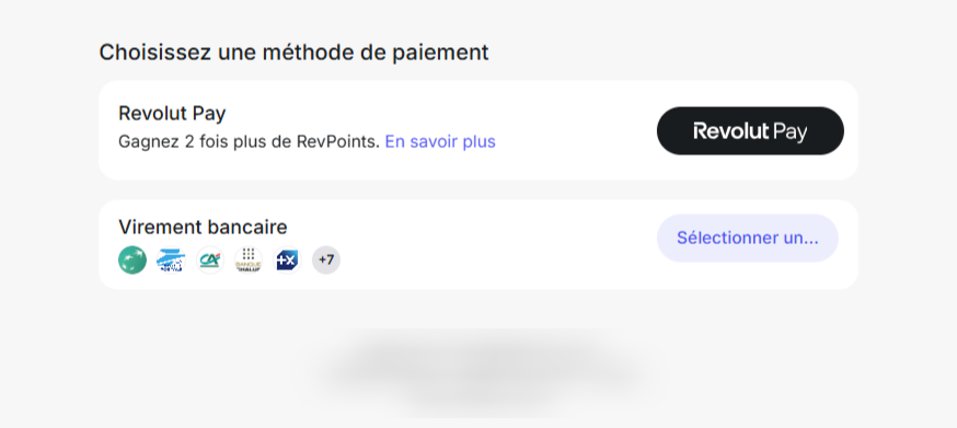

en production
  • revolut pay
  • virement bancaire

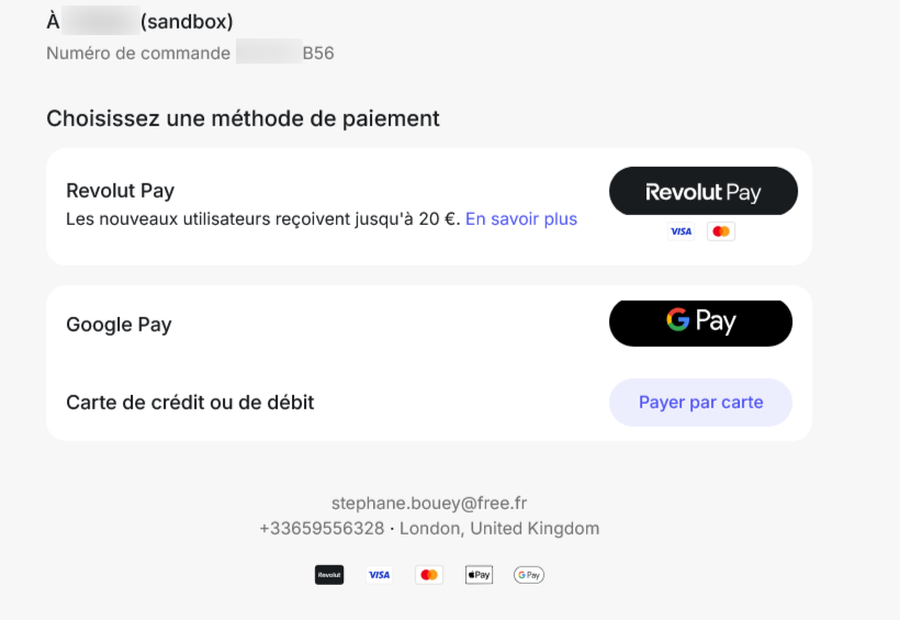

en sandbox
  • revolut pay
  • google pay
  • carte de credit
Je ne vois pas de paramètre sur le plugin hiksahop et sur revolut business pour activer le paiement par carte/google pay et désactivé le Revolut pay
Est-ce un problème de paramèrage ou de compte ?

je pense que c'est plus un problème revolut.
Quand je fais un lien de paiement , les moyen de paiement sont comme sur mes capture d'écran

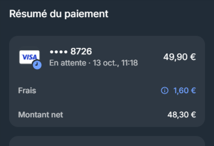

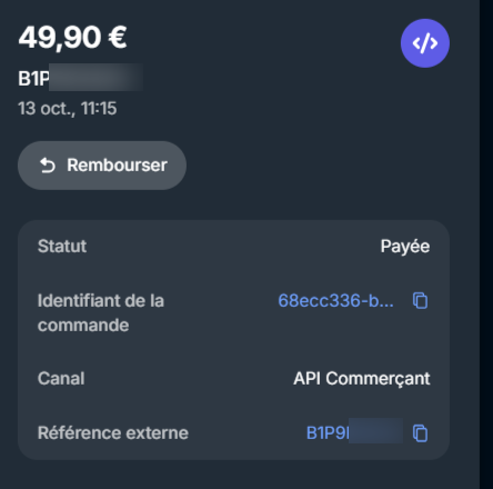

"Merci pour votre aimable patience. J'ai examiné les détails de vos demandes et je peux confirmer que votre compte est en règle. Par conséquent, le délai de règlement le plus court disponible de 24 heures a été appliqué à votre compte. Veuillez noter que tous les paiements aux commerçants sont soumis à une période minimale de règlement de 24 heures.En réponse à votre demande de notifications sur les transactions en attente, cette fonctionnalité est actuellement disponible uniquement via Webhook. Elle est proposée via l'API Revolut Business, accessible dans notre offre « Grow » et supérieures. Cette API permet aux entreprises d'automatiser et de gérer leurs opérations financières directement depuis leur propre plateforme, offrant des points de terminaison pour les paiements, la gestion des comptes, le suivi des transactions, et plus encore. Vous pouvez cliquer ici pour en savoir plus sur l'API Revolut Business."
En pièce jointe un paiement que j'ai du valider a la main côté hikashop
Stéphane

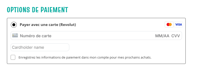

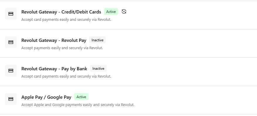

Le problème n'est peut être pas lié au webhook mais l'intégration sur Woocommerce permet de choisir les moyens de paiement que l'on souhaite ce qui n'est pas possible sur le system lien de paiement de Révolut
1 - Paiement avec revolut
2 - paiement cb
3 - virement
Je mets les capture d'écran
de l'admin et du rendu sur le panier , cela permet de maitriser plus ce qui est affiché pour le client.
et d'avoir google pay/apple pay.
Je ne sais pas si c'est possible avec les lien de paiement.
Ok pour la sauvegarde.
Le plugin fonctionne déjà bien , je regarde la semaine prochaine pour l'installer et je ferais un retour.
