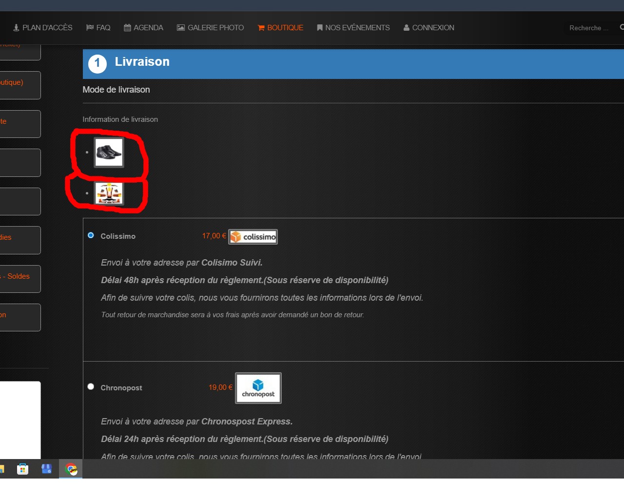

Comment faire pour afficher les images des articles cote à cote (au lieu d'être l'une au dessus de l'autre) et au format que nous avons dans le panier (plus grosse)?

Cet affichage ne se produit qu'avec des produits de différents entrepôts dans le panier.
Je n'arrive pas à avoir cela sur votre site car je ne sais pas quels produits sont dans différents entrepôts.
Donc je ne peux pas confirmer la situation et étudier le CSS actuellement appliqué à ces éléments.
Ce que je peux vous dire, c'est que par défaut, dans HikaShop, il y a déjà du CSS pour cela.
C'est le code suivant dans le fichier media/com_hikashop/css/frontend_default.css
.hikashop_shipping_group ul.hikashop_shipping_products {
	margin: 5px 0px;
	padding: 0px;
.hikashop_shipping_group ul.hikashop_shipping_products li.hikashop_shipping_product {
	display: inline-block;
	list-style-type: none;
	margin: 0 5px 0 0;
.hikashop_shipping_group ul.hikashop_shipping_products li.hikashop_shipping_product img {
	padding:3px;
	border:1px solid #eaeaea;
Je vois que vous avez un override de ce fichier CSS avec le fichier media/com_hikashop/css/frontend_custom.css qui se base sur la version 2.6.1 du fichier. C'est à dire, un fichier qui a plus de 10 ans d'âge. Or, à cette époque, ce CSS n'était pas présent.
Donc, vous pourrez rajouter ce code à votre fichier.
Idéalement, je vous recommande à moyen terme de voir pour migrer sur la version par défaut du fichier et de mettre votre CSS personnalisé dans le CSS custom du template Joomla. Cela évitera se genre de problème à l'avenir où nous rajoutons du CSS pour une nouvelle fonction et il n'est pas pris en compte sur votre site à cause de l'override.

Voici mes réponses :
Je n'arrive pas à avoir cela sur votre site car je ne sais pas quels produits sont dans différents entrepôts > Oui j'utilise des entrepôts différents et c'est normal.
Je vois que vous avez un override de ce fichier CSS avec le fichier media/com_hikashop/css/frontend_custom.css qui se base sur la version 2.6.1 du fichier. C'est à dire, un fichier qui a plus de 10 ans d'âge > Comment cela se met à jour? Comment utiliser la vue par défaut et à jour d'Hikashop ?
Sinon j'ai testé le code, c'est bon pour que les articles soient cote à cote mais pas pour la taille des miniatures...J'aimerai un peu plus grosses
Merci
ok, mais si vous voulez que je réponde à votre dernière question, il va falloir me donner un exemple de produits que je peux ajouter dans le panier pour arriver sur le passage en caisse avec des entrepots. J'ai essayé plusieurs combinaisons, et je n'ai pas les miniatures des produits à cet endroit car il n'y a qu'un seul entrepot.
Dans l'onglet Display de la configuration HikaShop, vous avez l'option "Front-end CSS file":
www.hikashop.com/support/documentation/5...fig.html#display_css
Cette option est actuellement sur "custom" sur votre site.
Si vous passez l'option sur "default", vous aurez le CSS par défaut d'HikaShop.
Notez que vous aurez surement des changements d'affichage de ci de là en faisant cela, car vous passerez de la 2.6.1 à la 6.1.1
Donc je vous recommande de faire cela sur un site de test dans un premier temps. C'est pour cela que je parlais de "moyen terme".

Oui effectivement c'était sur "custom" et j'ai mis sur "aucun" et effectivement beaucoup de changement !
Sur le chaix "défaut" il y a des paramètres que j'aimerai changer mais c'est un peu difficile pour moi...Je vais chercher !
Voici des liens avec 2 entrepôts différents :
www.sudkarting.fr/fr/boutique/produits/c...ory_pathway-156.html
www.sudkarting.fr/fr/boutique/produits/g...ory_pathway-127.html
www.sudkarting.fr/fr/boutique/produits/m...gory_pathway-14.html
J'aimerai avoir des images plus grandes et cote à coté
Merci

Vous voulez éditer le fichier checkout / show_block_shipping via le menu Display>Views
Là, changez la ligne:
$image = $this->imageHelper->getThumbnail($thumbnail, array(50,50), array('default' => true), true);
le 50,50 défini le nombre de pixels en largeur et en hauteur pour les miniatures de cet endroit.

Merci beaucoup, cela fonctionne !
Dans la même idée, oú modifie-t-on la taille des images dans le panier? (nom du fichier à modifier dans les vues)

La réponse à votre question dépend car il y a plusieurs paniers dans HikaShop: le panier dans le passage en caisse, le module panier, la page panier.
Utilisez l'option "Display view files" de la configuration pour trouver quelle vue est utilisée où:
www.hikashop.com/support/documentation/5...config.html#advanced

En fait j’aimerai avoir la même taille des images du panier dans le passage en caisse pour le module panier.

En supposant que nous parlions bien de la vue panier du passage en caisse, c'est le fichier checkout / show_block_cart
Cherchez getThumbnail dans le code pour retrouver une ligne similaire où vous pourrez changer les dimensions.
