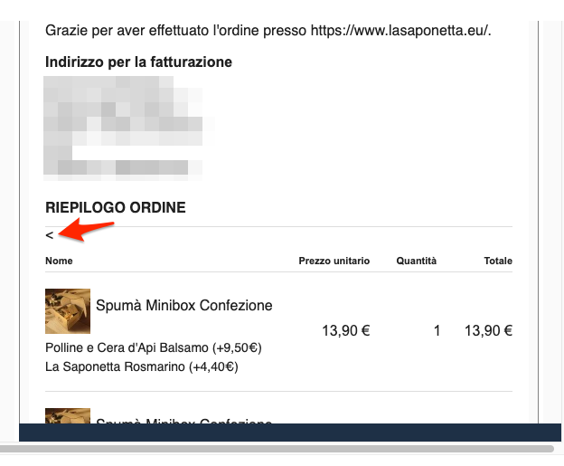

Je rencontre un problème persistant et fastidieux avec l'e-mail de "Notification de statut de commande" (Order Status Notification).

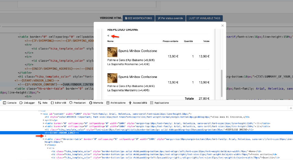

Un caractère (<) isolé apparaît dans le corps de l'e-mail, cela semblerait être une ouverture d'une balise HTML, mais je n'en suis pas sûr.
Le problème est inconstant car il apparaît pour certains clients/commandes mais pas pour d'autres.
Il ne semble pas être strictement lié à la langue, je pensais à un override de langue, mais après vérification tout semble être correct.
J'ai alors pensé à une mauvaise interprétation du code dans le "preview" de l'email, mais il apparaît aussi dans l'email envoyé au client.

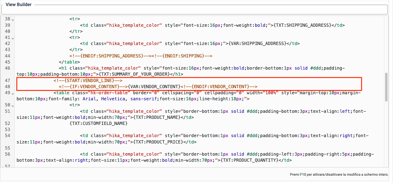

Le symbole semble se situer au niveau du "snippet" {VAR:VENDOR_CONTENT} dans le "View Builder", mais je ne trouve rien dans le code HTML de celui-ci, donc je me dis que cela se passe à l'intérieur de cette variable.

Normalement, ces tags sont supprimés lors de la génération de l'email.
Le fait que vous ayez encore ce tag
<!--{START:VENDOR_LINE}-->
dans l'HTML de l'email envoyé indique qu'il doit y avoir un problème avec les tags qui fait que le système n'arrive pas à process les tags correctement.
Avez-vous bien le tag
<!--{END:VENDOR_LINE}-->
suite au tag de fermeture du table des produits ?

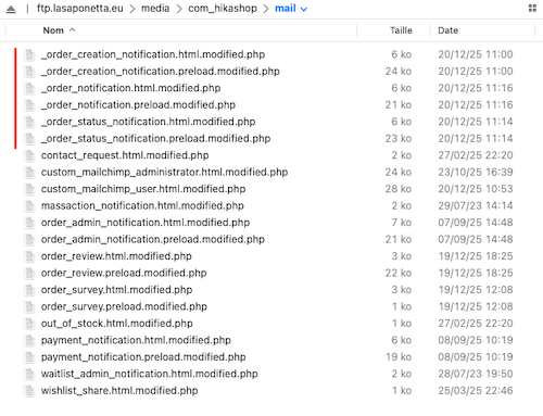

Essayez de renommer temporairement les fichiers "modified" du order_status_notification dans le dossier media/com_hikashop/mail/ pour désactiver tous les overrides sur l'email, et essayez ensuite de refaire une preview pour une commande avec le souci, pour vérifier que le problème vient bien d'un des overrides.

J'ai renommé les fichiers, mais le problème est toujours là.

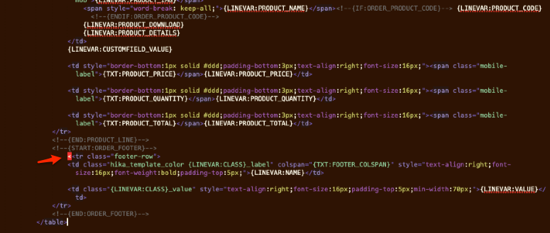

...mais j'ai trouvé l'erreur, cela m'aura pris beaucoup de temps, mais bon... l'essentiel c'est d'avoir trouvé cette misérable ouverture de tag de trop. Merci.
