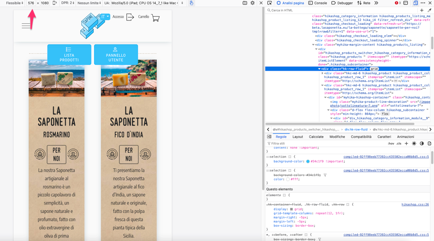

6 months 4 weeks ago #369954
j'interviens moi aussi sur ce post parce que avec cette nouvelle mise à jour c'est un peu la catastrophe point de vue mise en page, le breakpoint des colonnes n'est plus respecté dans mon template donc l'affichage sur mobile n'est plus correct, les champs de type input n'occupent plus toute la largeur des colonnes donc ça pique aux yeux, bref ça ne va pas... et je n'ai pas encore tout analysé sur mon site de dev.
Ce n'est pas un peu risqué de mettre à jour un système de grille? Si on est déjà deux à avoir un problème de mise en page j'ai bien peur qu'on ne sera pas les seuls...
Personnellement je ne mettrai pas à jour Hikashop sur mon site de production vers la version 6.2.0 si j'ai des erreurs de mise en page comme je les ai maintenant... à moins d'avoir loupé une nouvelle option dans la configuration d'Hikashop?

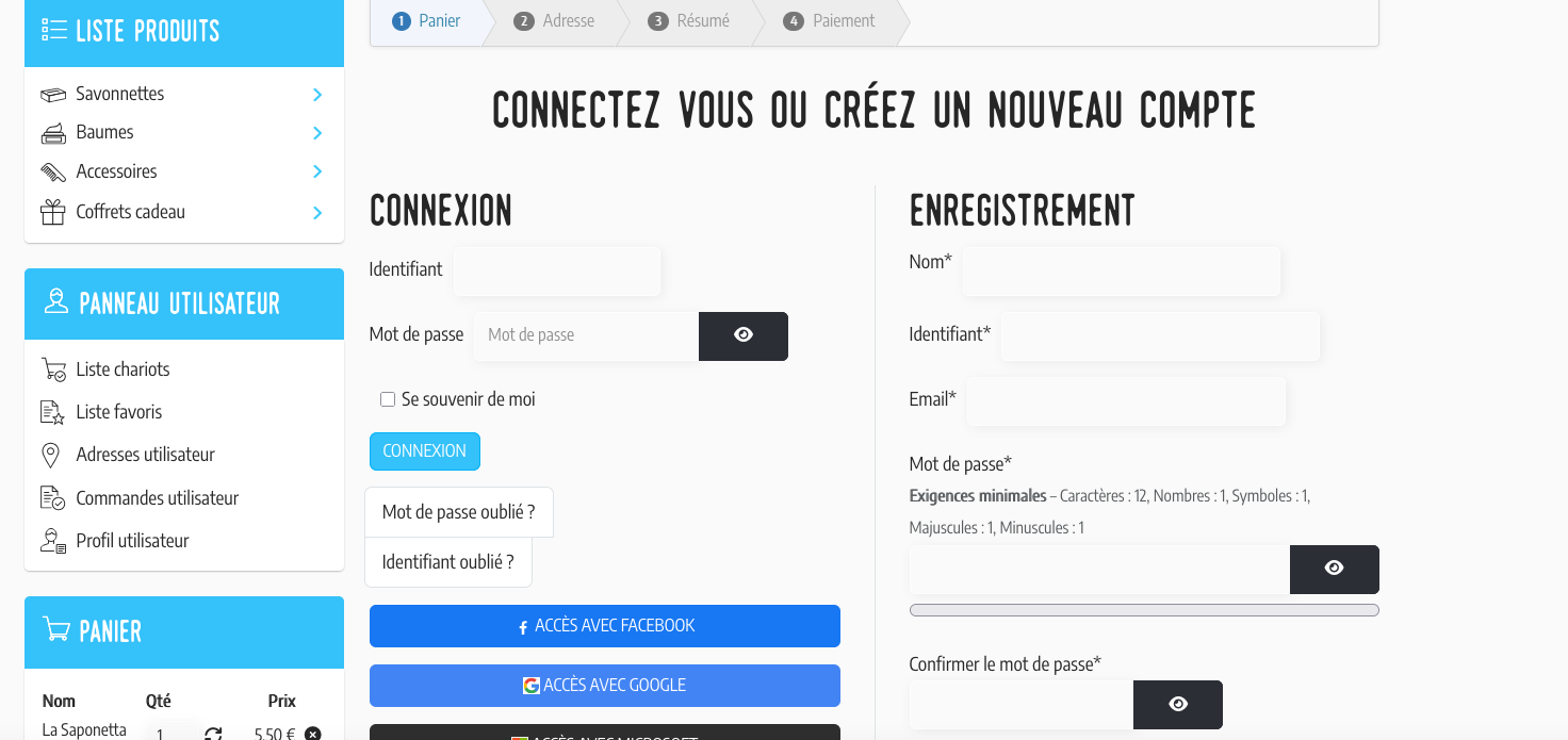

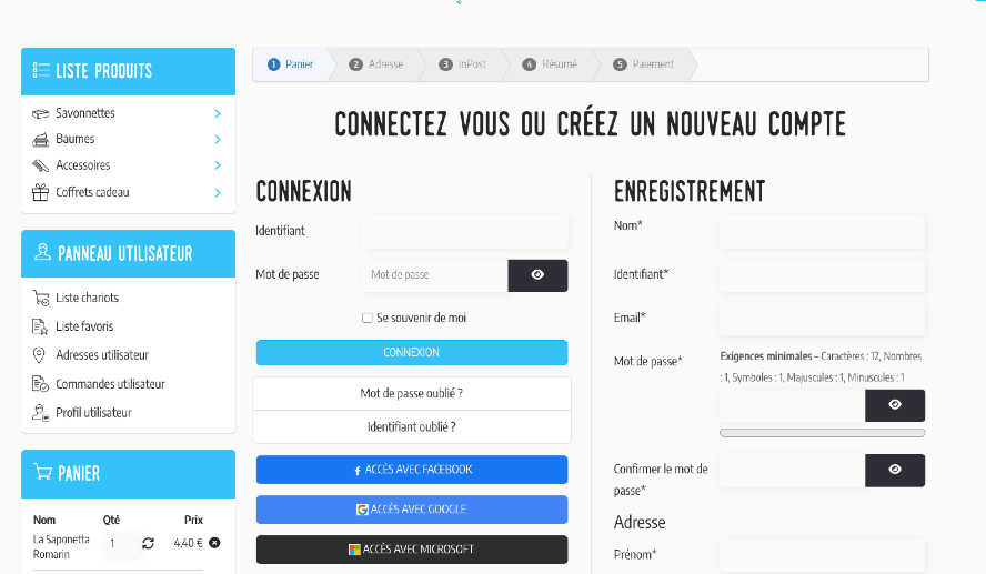

6 months 4 weeks ago #369960
à mon sens, 576px est un seuil trop faible pour un affichage sur deux colonnes. Il vaudrait mieux passer à 768px, ou même 992px. L'idéal serait d'offrir le choix à l'utilisateur dans les paramètres d'HikaShop.
...et pour voir les input c’est dans le passage en caisse sans être enregistré
Version 6.1.1
Version 6.2.0

6 months 4 weeks ago #369963
Merci, c'est exactement ce qu'il me fallait.
Pour le souci n°1, en effet, la coupure à 576px est trop agressive. J'ai modifié cela.
Pour le souci n°2, le problème ne vient pas du nouveau système de grille, mais du patch que j'ai fait pour sudkarting, qui est trop violent et affecte les champs des formulaires alors qu'il ne faut pas.
J'ai changé le patch pour quelque chose de plus affiné.
Téléchargez à nouveau le paquet d'installation d'HikaShop sur notre site et installez-le sur le votre et tout devrait rentrer dans l'ordre.

6 months 4 weeks ago #369965
Le souci 1 est réglé, par contre les champs des formulaires restent toujours problématiques... vous pouvez tester sur le domaine beta qui a été mis à jour avec la dernière version d'Hikashop

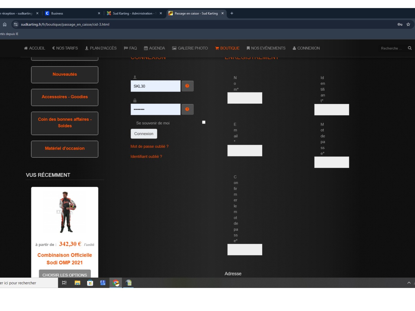

6 months 3 weeks ago #369996
L'affichage des coordonnées du client après la saisie de la commande se fait en hauteur ...
Dernière version d'hier
Merci

6 months 3 weeks ago #369999
Alors oui, mais là, c'est parce que vous avez du CSS personnalisé dans tous les sens entre le template, un plugin système et vos personnalisations pour passer les champs en 2 colonnes.
Donc je ne pense pas que nous pouvons faire grand chose dans HikaShop pour éviter cela.
Là, il va falloir rajouter du CSS custom pour gérer tout cela comme il faut avec le nouveau système d'HikaShop, en tenant en compte le résultat que vous voulez, et le CSS custom déjà présent.
