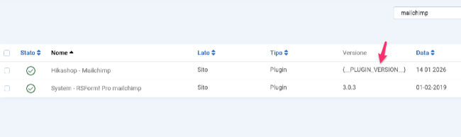

PS: J'en profite pour vous signaler que le plugin n'affiche pas la version installée.

Merci pour le retour sur le numéro de version. J'ai fait une nouvelle build de la dernière version du plugin pour avoir le numéro de version correctement affiché. Si vous mettez à jour à nouveau, cela devrait rentrer dans l'ordre.
