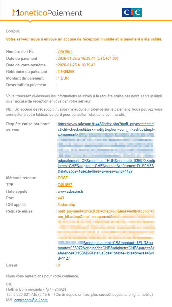

Je viens de refaire des tests de paiement, je joins une capture du mail envoyé par la banque, il indique "Votre serveur nous a envoyé un accusé de réception invalide et le paiement a été validé".
Si le paiement est refusé, le message indique toujours cette erreur d'accusé de réception "Votre serveur nous a envoyé un accusé de réception invalide et le paiement a été refusé."

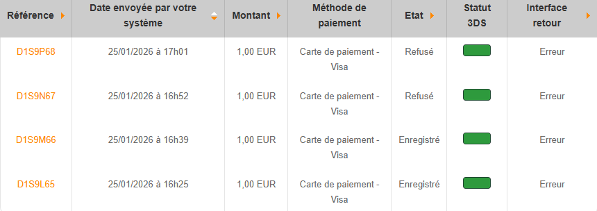

Dans la console de Monetico, que le paiement soit validé ou non, la colonne "Retour" indique toujours "Erreur" comme tu peux le voir sur la capture jointe.

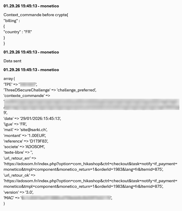

- Avec le 2ème plugin Monetico, celui qui permet de sélectionner le type de vérification 3D secure, j'ai eu une erreur de l'interface de paiement qui me disait que le système n'était pas configuré correctement.
Les logs m'indiquait ce qui est sur le fichier joint, je l'ai joins car il y a mention des URL de retour
