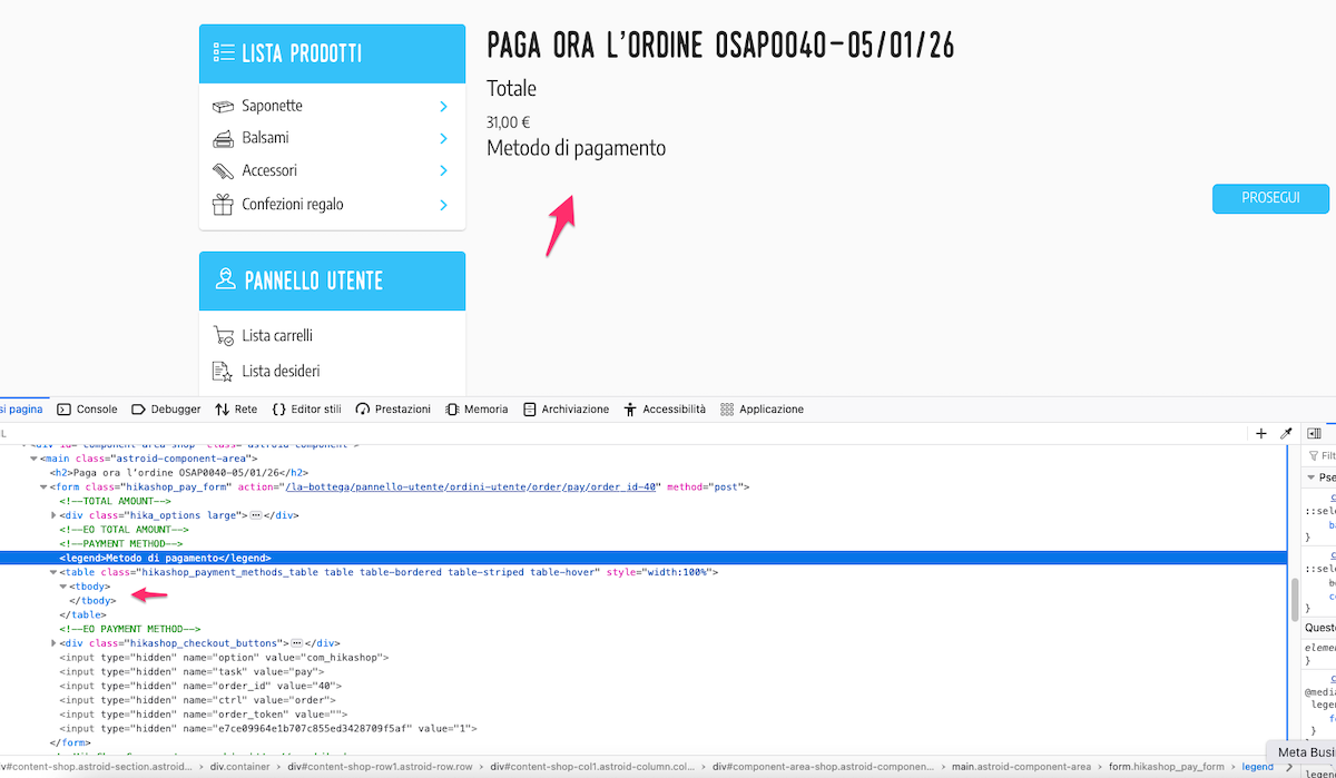

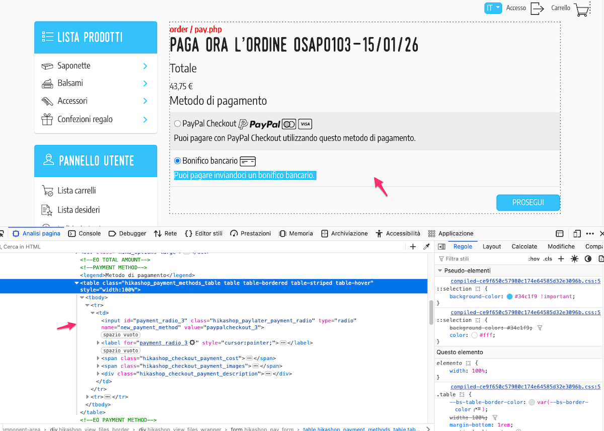

.... je viens de m'apercevoir d'un autre problème que je n'ai pas sur mon site de développement, au moment de payer à partir du tableau des commandes je n'ai aucune méthode de payement qui s'affiche, donc impossible de poursuivre.
Dans le code HTML il manque toute la partie des méthodes de payment, pourtant des deux côtés, autant site de développement que site de production, la vue order/pay.php n'a pas été modifiée.
À quel niveau faut-il commencer à chercher?
SITE DEV
SITE PRODUCTION

1. Mmm. Je ne vous suis pas.
Lorsque vous utilisez l'URL /index.php?option=com_hikashop&ctrl=order&task=show&cid[]=103&Itemid=181 vous confirmez que vous vous connectez ensuite avec le compte utilisateur de la commande avec l'id 103 ? Car sinon, il est normal que le système ne vous laisse pas accéder à la commande et vous redirige vers le listing des commandes de votre compte utilisateur.
2. C'est soit que les méthodes de paiement ne sont pas publiées, ou avec un niveau d'accès restreint, ou que l'option "Allow customers to change their payment method after checkout" est désactivée, empêchant la sélection de la méthode de paiement.

Par contre pour le point 2 je n'ai pas moyen d'avoir les méthodes de payement, j'ai fait le tour des options et tout semble correct, d'ailleurs j'ai simulé un achat et dans le flux de passage en caisse les méthodes s'affichent correctement, le problème se situe uniquement dans ce nouveau cas de figure.
L'option "Allow customers to change their payment method after checkout" est bien activé.
