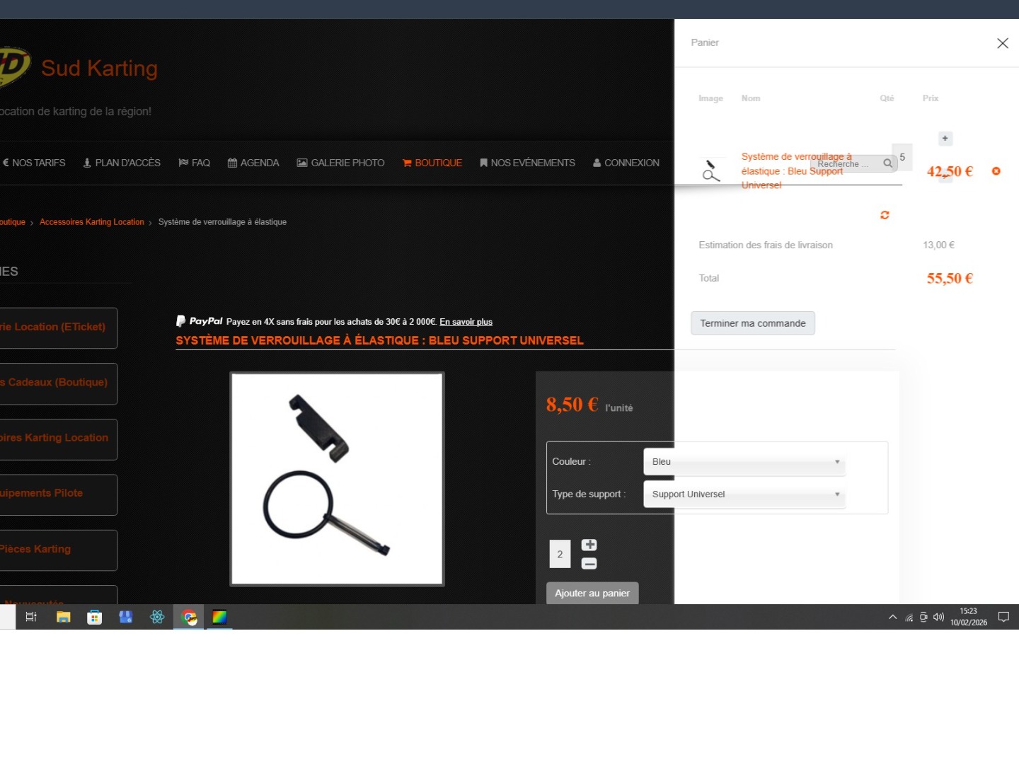

Je découvre cette fonction du panier 'tiroir" et je trouve cela très bien MAIS le popup de "Terminer votre commande ou continuez vos achats" vous empêche d'agir sur ce panier qui une fois répondu au popup disparait totalement. Par contre, le popup disparait au bout de 5s si on n'agit pas, et là on a accès au tiroir.
il serait judicieux qu'il s'affiche des que l'on va a l'endroit où on l'a paramétré (juste au survol)
Egalement, j'ai une couleur blanche...Où se trouve le fichier css?

Bonsoir,
Je pense que le problème est similaire à ce dont nous parlions sur www.hikashop.com/forum/5-support-en-fran...996-amenagement.html
Il doit y avoir du CSS custom qui fait que l'affichage n'est pas correct.
J'ai essayé de regarder le problème sur votre site, mais je vois que vous avez désactivé le mode tiroir. Donc impossible pour moi d'analyser le problème.
Le fichier css du tiroir est media/com_hikashop/css/drawer.css

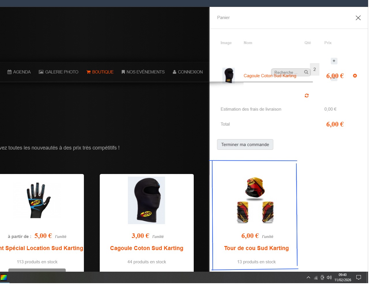

Je viens de l'activer à nouveau mais c'est très moche...Je vais essayer d'y remédier mai spas à l'aise avec le css!
Autre truc sur la première image l'article à droite reste "par dessus" le panier ce dernier étant ouvert, il serait mieux qu'il soit en "arrière plan" non?
Il serait bien également que le panier reste accessible, à droite dans mon cas, juste au survol.
Voilà merci

Je ne vois toujours pas le panier en mode tiroir sur votre site.
Vous dites cela comme si c'était un problème dans HikaShop que nous devrions corriger, mais je pense que le problème vient du code CSS custom ou de votre template, pas du mode tiroir directement.
Après, difficile à dire sans pouvoir reproduire le souci et analyser le CSS directement sur la page.
