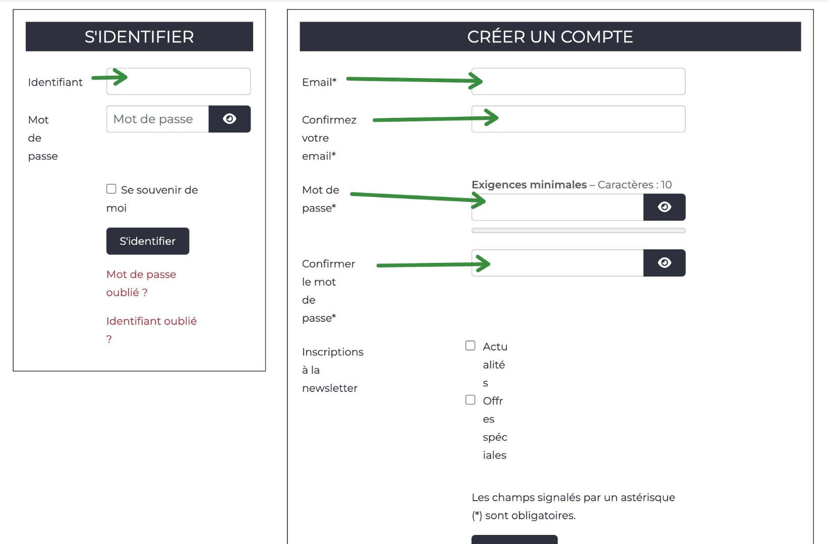

J’avais mis en place une petite personnalisation du formulaire de connexion/inscription/adresse afin que les labels des champs soient affichés directement dans les champs (comme des placeholders) plutôt qu’à côté ou au-dessus (voir ci-joint)
Suite à la dernière mise à jour d'hikahsop et/ou de Joomla cette personnalisation semble avoir été écrasée et les labels sont maintenant affichés à côté des champs.
Je souhaiterais donc remettre en place ce fonctionnement, mais je ne me souviens pas comment j'avais procédé.
Quelle est la méthode recommandée pour faire cela proprement avec HikaShop ?
Merci par avance pour votre aide.

Vous avez surement directement modifier les fichiers dans components/com_hikashop/views/checkout/tmpl/
Or, ces fichiers sont mis à jour à chaque mise à jour.
A la place, editez les fichiers via le menu Affichage->Vues d'HikaShop. Les modifications seront enregistrées en tant qu'override de vues et vous ne les perdrez pas durant les mises à jour.
