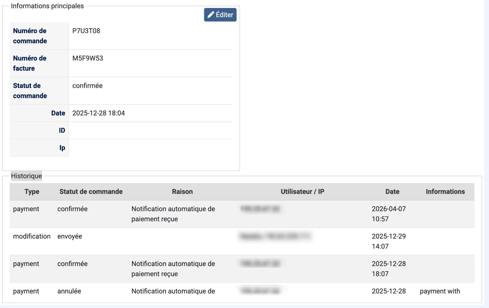

Merci pour votre retour et pardon pour le manque de précision.
La commande a été passée le 28/12/2025, mais la notification n’a été reçue que hier par mon client.
C'est une notification mail côté administrateur.
Vous trouverez ci-joint une capture d'écran de l'historique.
Bonne journée,
Pierre
  • Posts: 86079
  • Thank you received: 14186
4 months 2 weeks ago #371423
Il semble que cela soit un problème avec le plugin de paiement à l'époque du paiement de la commande qui a fait que la plateforme de paiement a pensé que la notification de paiement n'avait pas aboutie à l'époque, et du coup elle renvoi une notification au plugin de paiement.
Est-ce que l'IP de la notification correspond bien à une IP de la plateforme de paiement ?
Pouvez-vous regarder le log des notifications de paiement sur le compte marchand de la plateforme de paiement ? Il devrait y avoir des informations sur pourquoi une notification a été envoyée 4 mois après.
  • Posts: 175
  • Thank you received: 12
4 months 2 weeks ago #371437
Merci de votre retour.
L’IP correspond bien au Crédit Agricole. Je vais solliciter le client afin de voir si je peux accéder aux logs.
Je viens de constater que j’étais totalement passé à côté de la mise à jour du plugin Paybox, qui permet de sélectionner spécifiquement le Crédit Agricole. Est-ce que cela pourrait avoir un impact ?
Bonne journée,
Pierre
  • Posts: 86079
4 months 2 weeks ago #371439
Je ne pense pas. Cela ressemble plutôt à un problème temporaire, soit au niveau du site web, soit sur la plateforme de paiement fin décembre qui a conduit à cette notification de paiement.
Surement quelque chose d'isolé qui pourra être ignoré, mais cela peut être intéressant de creuser.
