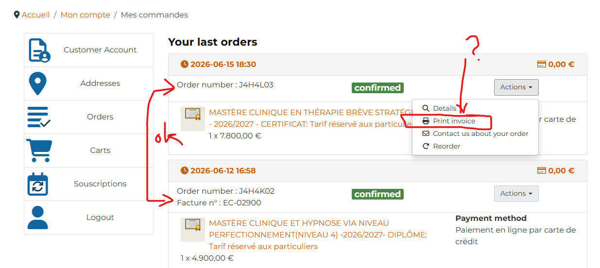

En back-office ainsi que pour l'envoi des mails, cela semble fonctionner comme attendu.
Mais sur le front, il reste possible de générer un pdf qui, du coup, ne porte pas un bon numéro de facture.
Il faudrait que le document généré se nomme par exemple "récipissé de commande" pour le client qui veut garder une trace. Mais pas "facture".
Sur la copie d'écran jointe, on voit que la commande 4402 qui a été générée alors que le fonction n'était pas activée affiche un n° de facture et permet de la générer.
Par contre, la dernière commande 4403 n'affiche le numéro de facture mais permet de "print invoice" ce qui génère un document en tout point conforme à la facture excepté le fait que le numéro est le numéro de commande dans ce cas.
Faut-il ajuster les paramètres du plugin ? Overrider la vue dans ce cas ?
Merci pour votre retour.
Laurent

Merci du retour. J'ai fait un patch pour améliorer cela.
Téléchargez à nouveau le paquet d'installation d'HikaShop sur notre site et installez-le sur le votre et cela devrait régler le problème.

Le comportement est plus adapté. Cela ne permet plus de générer une "fausse" facture pdf. Cela affiche un poup avec la commande en html insérée au sein d'une page du site. Ce n'est pas "top" mais c'est beaucoup plus adapté.
A priori, on clôture ce post. Mais idéalement, il serait bien de pouvoir "imprimer" un document propre depuis l'espace "mes commandes" dans le front. Soit Html, soit pdf avec un libellé comme l'actuel ("Commande n° xxx"). Soit avec quelque chose de plus formel ("récipissé de commande") puisque la commande est soldée/confirmée.
Merci.
Laurent
