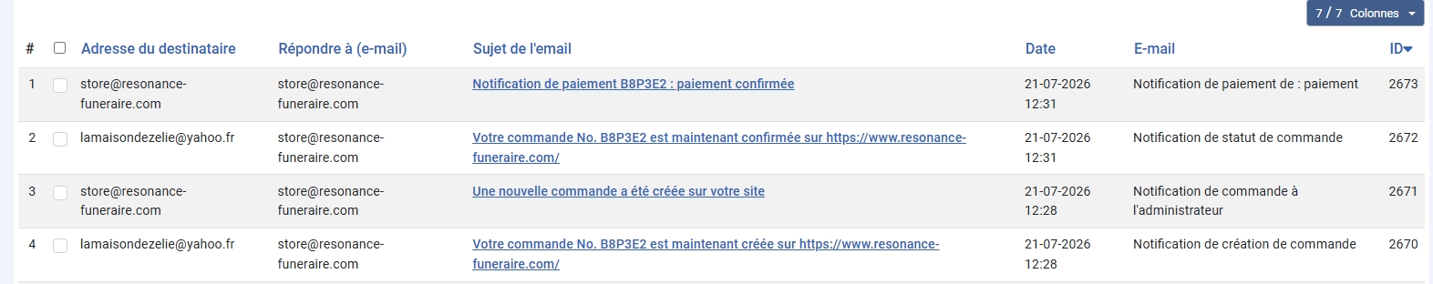

Les mails sont bien générés (cf image du Journal des Emails).
Ce n'est pas un pb d'envoi, le site achemine ses envois avec le SMTP d'OVH, et les envois de milliers de newsletters Acymailing se passent très bien.

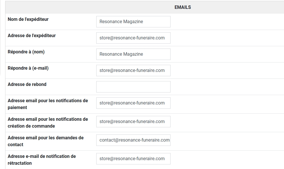

Toutes les adresses mails configurées sous Hikashop (cf image jointe) sont des adresses mails professionnelles (avec le nom de domaine).
Est-ce un pb lié aux statuts (cf image jointe) ? Je ne vois pas bien le lien avec le fait de ne pas déclencher les emails.

Notez que vous avez la même adresse email pour l'envoi et la réception pour certains emails sur votre capture. Il est possible que le serveur SMTP de votre hébergement refuse l'envoi dans ce cas.
Aussi, si les emails sont dans le journal des emails, c'est qu'ils ont été envoyés au serveur SMTP par HikaShop.
S'il y a un problème ensuite, les informations sur le problème sont dans le log du serveur SMTP. Il faut donc voir avec l'hébergeur. Une fois la cause connue, il devrait être facile de corriger le problème. Surement un paramètre de la section emails de la configuration HikaShop à adapter.

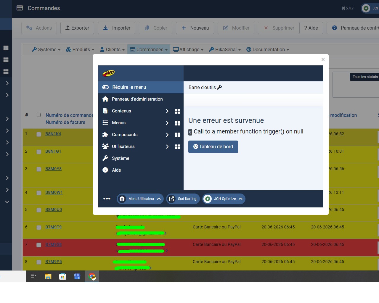

J'ai fait un test avec un article avec un serial mais un paiement Chèque, les mails de la commande créée arrivent mais des que je vais confirmer manuellement la commande et l'envoi au client on a l'erreur...et le mail de la commande confirmée apparait dans l'envoi des emails MAIS le serial n'est pas affiché dans le mail de commande confirmée et si on fait renvoyer > même erreur
La commande apparait comme confirmée dans l'admin

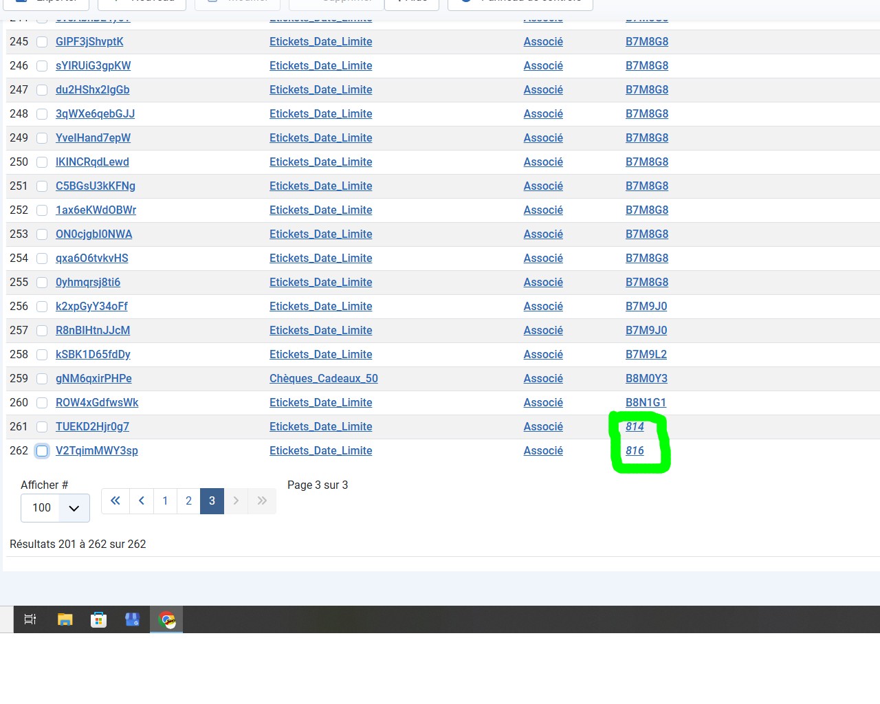

Une autre chose qui pourrait avoir un rapport, si on va voir dans les serials émis, à la place du numéro de commande c'est l'Id de la commande qui est affiché...
À chercher une solution (vite) vers HIKA SERIAL
