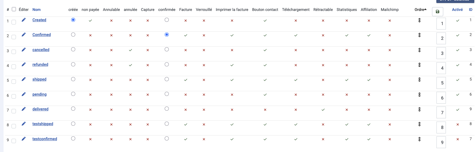

Précision technique : Dans la configuration des "Statuts de commande", j'avais désactivé le statut "confirmed" pour en créer un nouveau nommé "testconfirmed" (pour effectuer un test dont je ne me rappelle plus la raison exacte).
Est-ce que ce nouveau statut pourrait être la cause de l'absence de l'événement purchase dans le DebugView?

J'ai rétabli les statuts de commande à leur configuration initiale (confirmed, shipped), mais je n'ai toujours pas l'événement purchase qui s'affiche dans le DebugView et j'ai toujours cette page blanche en fin de parcours au moment de la confirmation de PayPal. Je ne sais pas si ce comportement est dû au fait que je suis sur un environnement de développement...

- sur l'écran des statuts de commande, la case de la colonne "Facture" doit être cochée pour le statut confirmed, et le statut désigné comme statut de paiement confirmé doit être celui-ci également. C'est ce réglage, et non le nom du statut, qui déclenche l'envoi de l'événement. Ces deux cases ont très bien pu rester sur votre ancien statut testconfirmed.

J'ai vérifié à nouveau le champ "API secret" du plugin GA4: il est bien rempli. De même, les statuts de commande semblent désormais correctement configurés.
