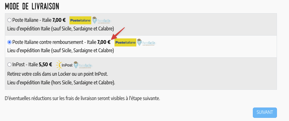

2 weeks 5 days ago #373182
Vu votre capture d'écran, je configurerais plutôt les choses dans l'autre sens : remettez les 3,80 € dans le mode de livraison "Poste Italiane contre remboursement", qui passe donc à 10,80 €, et remplacez la promotion qui offre les frais de port par un mode de livraison "Livraison gratuite" à 0 €, avec 30 € dans le champ "Prix minimum" de ses restrictions.
Au-dessus de 30 €, ce mode vient simplement s'ajouter aux autres dans la liste : le client choisit entre la livraison gratuite et le contre-remboursement à 10,80 €, tout est visible au moment du choix, et plus rien ne disparaît. Une réduction en pourcentage sur les frais de port, elle, s'applique à tous les modes de livraison sans exception, et c'est ce qui remettait votre supplément à zéro au départ.
Si vous préférez malgré tout garder le supplément sur le mode de paiement, voici pour vos deux points :
L'affichage : le mode de paiement est choisi après le mode de livraison, le supplément ne peut donc pas figurer dans la liste des modes de livraison. Il est en revanche bien affiché à côté de chaque mode de paiement à l'étape du paiement, et pas seulement dans le récapitulatif.
Le seuil des 30 € : quand le mode de paiement sélectionné n'est plus disponible, HikaShop prend automatiquement le premier de la liste et enregistre ce choix dans le panier. C'est ce qui explique que le supplément ne revienne pas de lui-même quand le panier repasse sous 30 €, il faut re-sélectionner le contre-remboursement. Pour savoir pourquoi il n'est plus disponible au-dessus de 30 €, regardez le champ "Mode de livraison" dans les restrictions de ce mode de paiement : s'il est limité au mode de livraison contre remboursement, il disparaît en même temps que celui-ci dès que la livraison gratuite est sélectionnée.

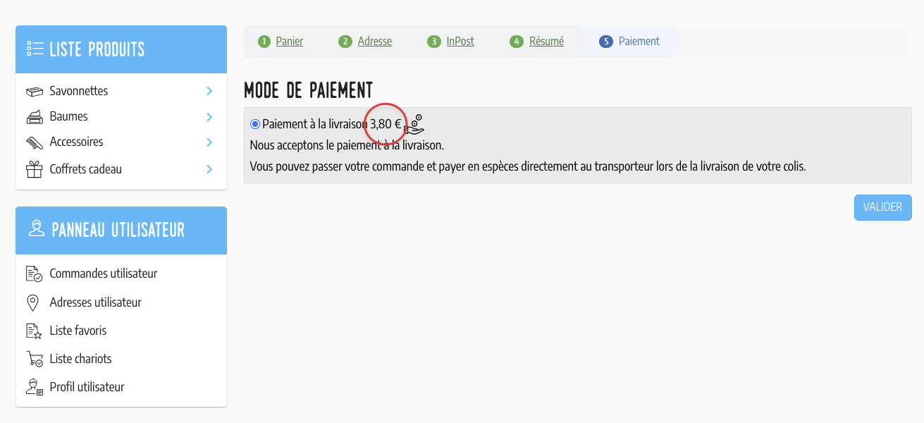

Il reste cependant un souci au dernier passage en caisse.
J'aimerai que le montant total (montant + supplément) soit affiché, hors c'est juste le supplément qui s'affiche ce qui laisse croire que le client ne payera que le supplément.
Merci.

2 weeks 4 days ago #373187
La liste des modes de livraison est affichée avant que le mode de paiement soit connu, HikaShop n'y indique donc que les frais de port. Pour y ajouter le supplément, il faut surcharger la vue "show_block_shipping" du checkout, dans le menu Affichage > Vues du back end, et y remplacer la ligne :
echo $this->checkoutHelper->getDisplayPrice($shipping, 'shipping', $this->options);
par :
if(!isset($allPayments)) {
	$pluginsClass = hikashop_get('class.plugins');
	$currencyClass = hikashop_get('class.currency');
	$allPayments = $pluginsClass->getMethods('payment');
	$currencyClass->processPayments($allPayments, $cart);
$fee = 0.0;
$token = $shipping->shipping_type.'_'.$shipping->shipping_id;
foreach($allPayments as $p) {
	if(!in_array($token, explode("\n", trim((string)@$p->payment_shipping_methods, "\n"))))
		continue;
	if($p->payment_price_with_tax > $fee)
		$fee = (float)$p->payment_price_with_tax;
echo $currencyClass->format($shipping->shipping_price_with_tax + $fee, $cart->cart_currency_id);
Le montant ajouté est celui des modes de paiement dont la restriction "Mode de livraison" désigne le mode de livraison de la ligne, le plus élevé s'il y en a plusieurs. Il faut donc que votre mode de paiement contre remboursement soit restreint à votre livraison "contre remboursement" : les autres modes de livraison continueront à n'afficher que les frais de port, ce qui est bien ce que vous voulez.
Je l'ai testé ici avec une livraison à 5,00 € et un supplément de 3,80 € restreint à cette livraison : la ligne affiche 8,80 €, et revient à 5,00 € dès que la restriction est retirée du mode de paiement.

2 weeks 3 days ago #373189
Bonjour, c’est parfait à un détail près, le passage en caisse final affiche toujours uniquement le supplément -> 3,80 euros, dans mon cas il devrait afficher le montant total (montant + supplément) -> 36,80 euros.

2 weeks 3 days ago #373190
Le prix affiché à côté d'un mode de paiement est par construction le supplément de ce mode de paiement, pas le total de la commande, et il n'y a pas de réglage pour changer cela. En revanche, une surcharge de la vue du checkout le permet.
Dans le menu Affichage > Vues du back end, éditez la vue "show_block_payment" du checkout et remplacez la ligne :
echo $this->checkoutHelper->getDisplayPrice($payment, 'payment', $this->options);
par :
$base = @$cart->full_total->prices[0]->price_value_with_tax;
if(isset($cart->full_total->prices[0]->price_value_without_payment_with_tax))
	$base = $cart->full_total->prices[0]->price_value_without_payment_with_tax;
echo $currencyClass->format($base + @$payment->payment_price_with_tax, $cart->cart_currency_id);
Chaque mode de paiement affichera alors le montant total à régler, supplément compris. Je l'ai testé ici avec un panier à 9,99 €, 5,00 € de livraison et un supplément de 3,80 € : le mode de paiement affiche bien 18,79 €.
Un point à garder en tête : les modes de paiement sans supplément, qui n'affichent aucun montant aujourd'hui, afficheront eux aussi le total de la commande.
