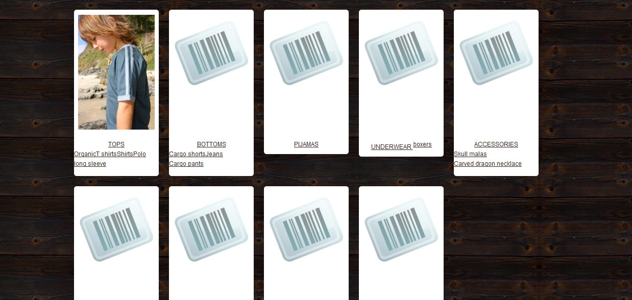

1.商品カテゴリのモジュール表示の際、最初のページは指定したモジュールに設定してある背景画像の上に、商品カテゴリが表示されるのですが、
 2階層目のページからは、背景画像上に表示されません。どのようにしたら、引き続き2階層目も背景画像を表示することができるでしょうか?
※最初のページは添付画像のようにモジュールで指定した背景画像が表示されます。
2.商品カテゴリのモジュール表示の際、最初のカテゴリの次のサブカテゴリが、一部改行されずに表示されてしまいます。
 どうしたら直すことが出来るでしょうか?
※添付の画像の、TOPSの次のサブカテゴリが、改行されず連続して表示されてしまいます。

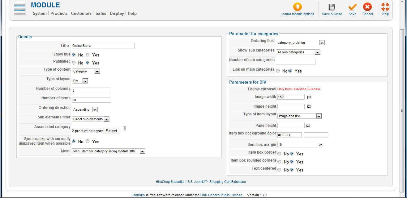

質問1、2について説明が分かりづらく申し訳ございません。
下記がリンクになります。
www.mihombresito.com/new/index.php?optio...w=default&Itemid=500
質問1は、このページからTOPSなどの2階層目のページへのリンクをクリックすると、次の画面から木目調の背景画像が表示されなくなってしまうという内容です。
質問2は、TOPSカテゴリの真下に表示されているサブカテゴリが、改行されずにOrganic T shirts Shirts Polo long sleeveと繋がってしまっていて、
それを改行された状態に直したいという内容です。
メニュー内のOnline Storeのリンク先は、blankcomponentエクステンションで空白のページを設定してあります。
モジュールのHikashopオプションのスクリーンショットを添付いたしましたのでご確認ください。

ご質問1に関しては、テンプレートが原因かと存じます。南様のテンプレートは、あるページでのみ、イメージのバックグラウンドを表示するようになっているようです。テンプレートがメニュー(ID501)のコンテントのバックグラウンドを表示するよう、確認して下さい。テンプレートの表示方法に関しては南様がお使いのテンプレートに拠りますので、弊社としてはどのようにできるか把握しておりませんし、何も申し上げられません。テンプレートに関してはすみませんが、テンプレートのプロバイダーに直接お問い合わせ願います。
ご質問の2ですが、南様は問題のリスティングから、サブカテゴリーのディスプレイを取り外されたようです。そのためスクリーンショットのようには、表示されないのです。テゴリーでは表示方法を変えたいのでしょうか?いずれにせよ、南様のウェブサイトのスタイリングが原因です。これは以前ご説明申し上げた通り、CSSを追加することで解決できます :
.hikashop_category_list_item, .hikashop_product_list_item { float:none !important; }
