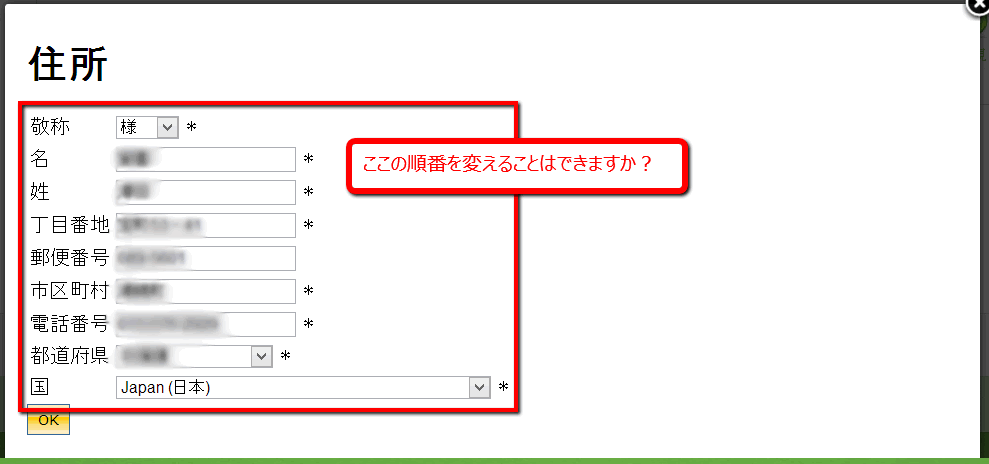

引き続きの質問ですが、address_templateをすべて編集しましたので、表示することはできるようになりました。
しかし、編集ボタンをクリックすると、編集フォームの項目順が英語圏のものになっています。こちらの順番を変えるには、どんなファイルを編集する必要がありますか?

13 years 5 months ago #95006
ここの順番は「ディスプレイ>カスタムフィールド」のメニューで変えます。
