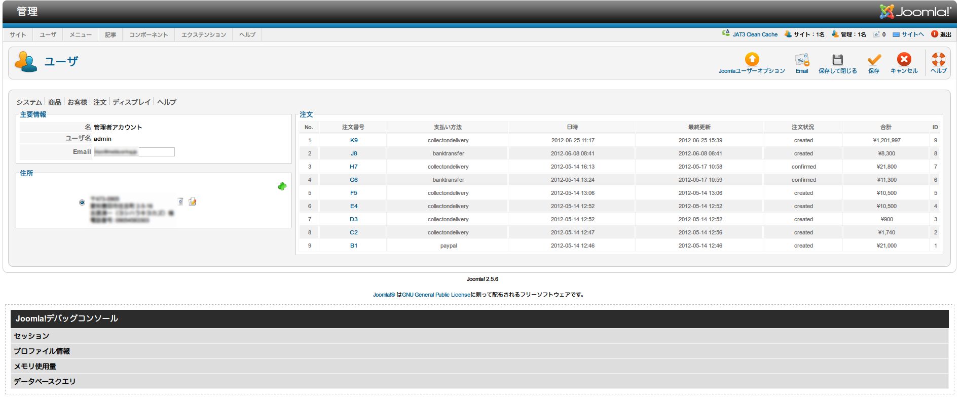

前提:管理者権限(Super User)でアクセス。Joomla 2.5.6。
ユーザーの、住所のところを左クリックしてラジオボタンを選択状態にすると、添付ファイルのように503エラーが発生します。
権限関係の問題なのでしょうか? アクセスはSuper Userで行なっており、権限も問題ないはずなのですが……

添付ファイルでのご説明、ありがとうございます。
早速ですが、
ご質問1に関して:
申し訳ございません。こちらはバグになります。次のHikaShopバージョンにて、訂正する予定です。
