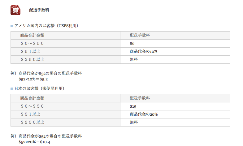

度々すいません。
送料の設定のところがいまいちよくわからないもので、
添付させてもらった添付ファイル(shipping1)の入力方法がわかりません。
例えば、添付ファイル(shipping2)のような設定をしたいのですが、
ファイル(shipping1)ではどのような設定をすればいいですか?
お忙しいところ恐れ入りますが、よろしくお願い致します。

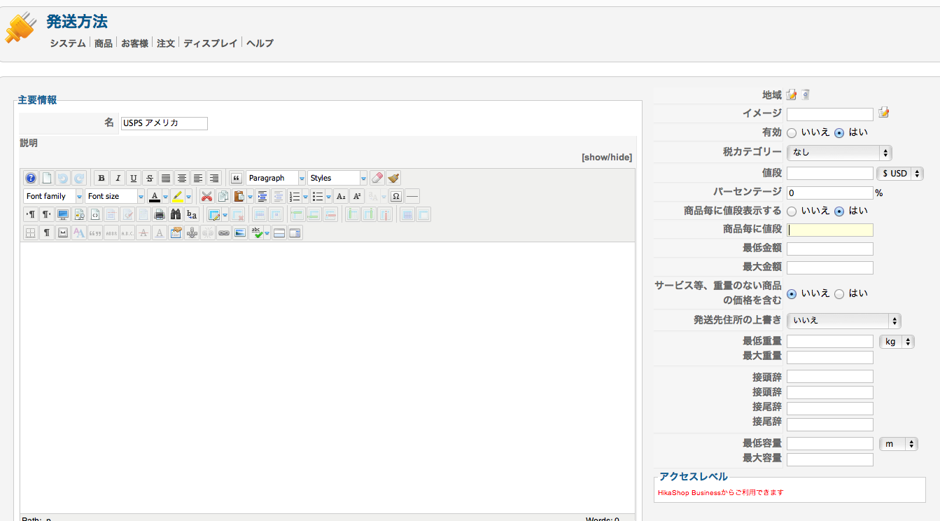

早速ですが、添付画像2のようにするには、
発送方法の「2.HikaShop manual shipping plugin」にて、新規で発送方法を6つ作成して下さい。
欄の一番最初の場合、
「地域」でアメリカを選択、「最低金額」(0)と「最大金額」(50)を設定、「値段」で通貨を選択、手数料を入力して下さい。
なお、「値段」で選択した通過が最低金額及び最大金額共通の通貨単位となります。
また手数料がパーセンテージの場合は、「パーセンテージ」欄で設定して下さい。
最後に、「サービス等、重量のない商品の価格を含む」を有効にして下さい。これにて、重量を入力せずともこの設定が適用されるようになります。
この手順で、画像の表6種すべてに対応する発送方法を作成して下さい。

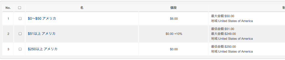

  • Posts: 45
14 years 1 month ago #57866
早速のご回答、いつもありがとうございます。
言われている通り設定しました(添付ファイル参照)
が、$51以上になっても送料表示は「$0〜$50」しか表示されません。
私の設定がおかしいでしょうか?
お手数お掛け致しますが教えて下さい。
よろしくお願いいたします。
  • Posts: 45
14 years 1 month ago #57877
すいません。
「サービス等、重量のない商品の価格を含む」を有効にしたらできました!
いつも、本当にありがとうございます。
