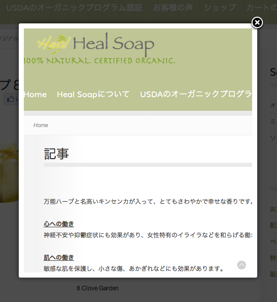

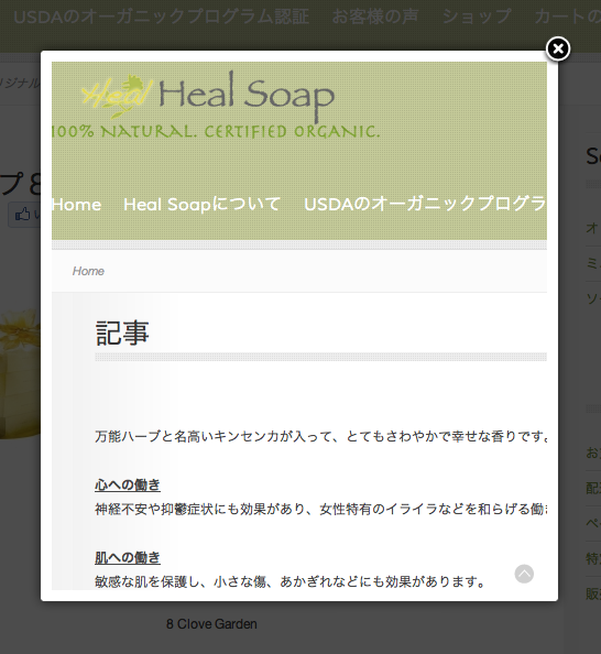

13 years 11 months ago #65325
早速のご連絡ありがとうございます。
Joomlaの記事の設定を全て非常にしましたが、
やはり添付ファイルのように、
上のメニューバーと下のメニューバーが見えてしまいます。
お手数お掛けしますが教えて下さい。
また、このライトボックスの大きさは調整できますか?
よろしくお願いいたします。

13 years 11 months ago #65327
Atsuko様
添付ファイルでのご説明、ありがとうございます。
問題を解決するには、テンプレートのcomponent.phpファイルを設定し直す必要がございます。
ご利用のテンプレート会社にお問い合わせ下さい。

  • Posts: 301
  • Thank you received: 24
13 years 11 months ago #65333
Atsuko様
弊社はテンプレート会社ではございませんので、テンプレートの問題は弊社のサポート範囲外ですが、
<link rel="stylesheet" href="templates/<?php echo $this->template; ?>/css/template.css" type="text/css" />
class="contentpane"
を消してみて下さい。おそらく二番目を消せば、お望み通りに表示されると思います。
これでも問題が解決しないようでしたら、テンプレート作成者様とご相談の上、解決されることをお勧めいたします。

  • Posts: 45
13 years 11 months ago #65339
ご親切に本当にありがとうございます。
やってみましたが、残念ながらヘッダーは消えませんでしたので、
またテンプレートを作っているところに確認したいと思います。
この度も、ありがとうございます。
