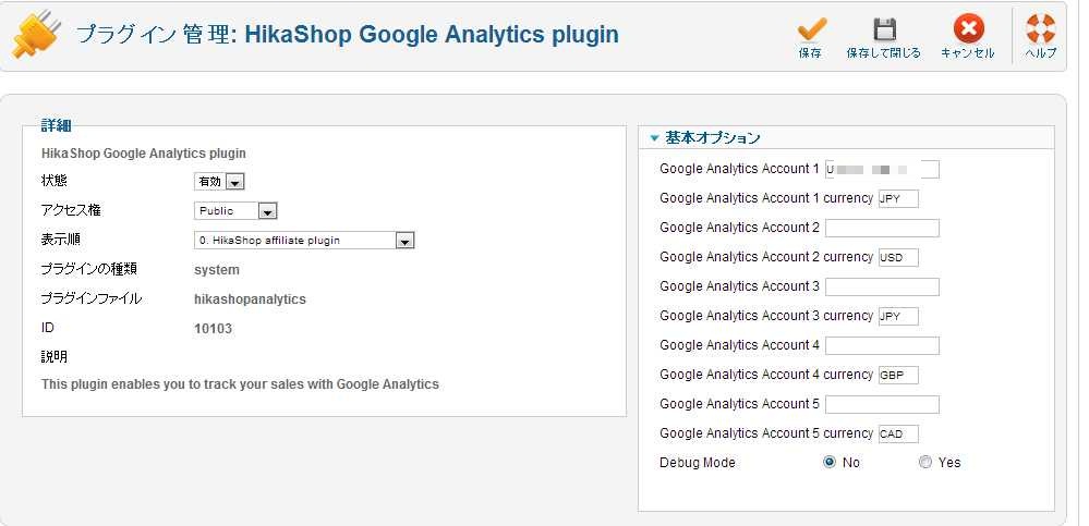

kei様
はい、他にプラグインでご使用中の通貨を設定する必要がございます。
グーグル解析をご利用の場合、次の点にご注意下さい。
HikaShopのグーグル解析プラグインは、グーグル解析のecommerceエリアのみに対応しております。
グーグル解析の他の箇所に関しては、Joomla!のグーグル解析プラグインをご利用下さいませ。

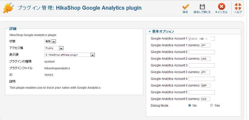

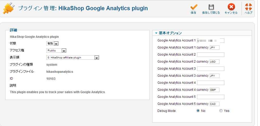

13 years 10 months ago #68539
添付のように「HikaShop Google Analytics plugin」を設定しているのですが、やはり出力されない状態です。
他の個所については教えて頂いた解析プラグインで正常に動作しているので、他に設定や注文状況の変更など必要でしょうか?

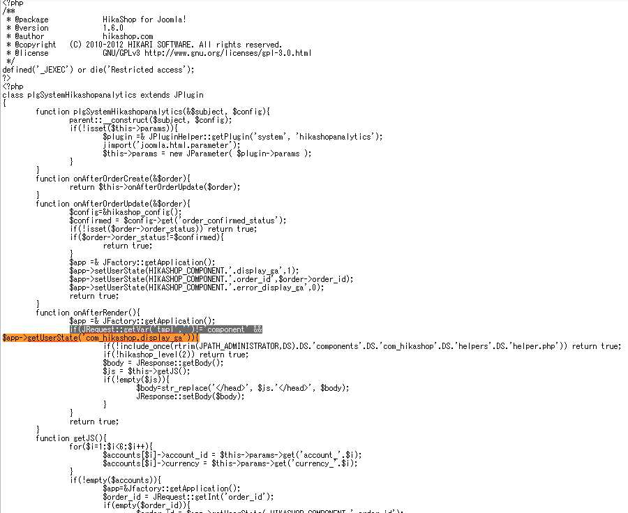

13 years 10 months ago #69406
kei 様
お待たせ致しました。次のことをお試し下さい。

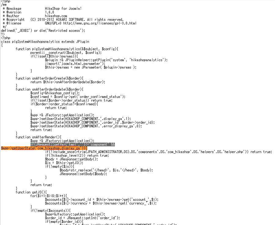

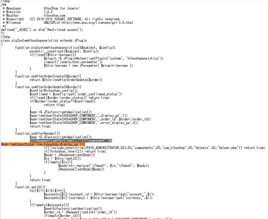

plugins/system/hikashopanalytics/hikashopanalytics.phpファイルの、
if($app->getUserState('com_hikashop.display_ga')){
if(JRequest::getVar('tmpl','')!='component' &&
に変更して下さい。
これでも出力されなかった場合、お手数ですが再度お問い合わせ下さいませ。
Hikari software日本語カスタマー担当チーフ
藤井律子
  • Posts: 118
13 years 10 months ago #69581
変更してみたのですが、やはり出力されない状態です。
念の為変更したコードを添付しておきます。
  • Posts: 118
13 years 10 months ago #69748
追記ですが、変更したところPaypal決済も出力されなくなりましたので、現在は元に戻しております。

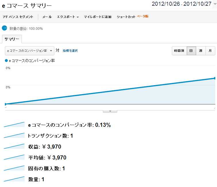

  • Posts: 118
13 years 10 months ago #71708
お世話になっております。
Google Analytics上では、試して頂いた注文がペイパルか銀行振込かは不明ですが、添付のように1つだけ出力されております。
ただ、その後ペイパルで購入頂いたお客様分が、48時間経過後も表示されていない状態です。
バックエンドで確認頂き、問題無く出力されているとの事ですので、支払方法の問題ではなく設定方法など他に問題があるのでしょうか?

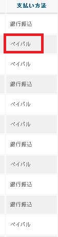

  • Posts: 118
13 years 10 months ago #72511
お世話になっております。
hikashopanalytics.phpファイルを初期状態に戻していることを確認致しました。
以前試して頂いたテスト注文はAnalytics上で表示確認が取れていますが、それ以降の注文で確認が取れているものは添付赤枠のペイパルだけで、それ以外はペイパル・銀行振込関係なくAnalyticsでは表示されていない状態です。
上記の事から、注文方法に関係なく何らかの設定が影響しているのではと考えているのですが。

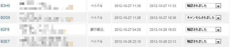

  • Posts: 118

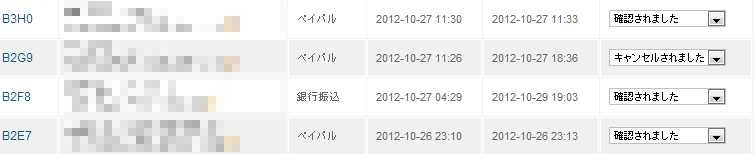

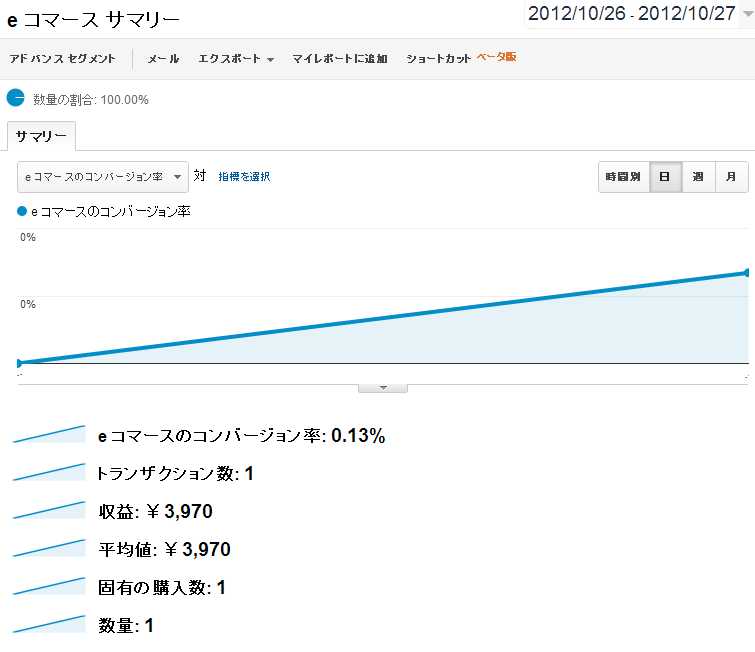

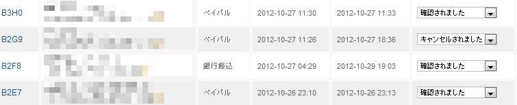

13 years 10 months ago #73480
10/26-27日のショップでの購入数はキャンセルを除くと3個です(添付01)。それに対し同日間のAnalytics表示は購入数1個となっています(添付02)。
この購入数の差が根拠ですが、解釈が間違っていますか?
