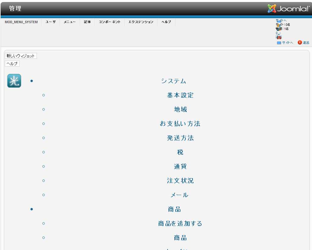

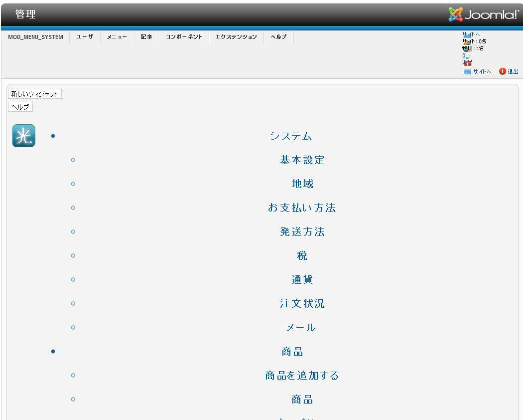

1.Joomla管理画面において、添付のようにレイアウトが崩れて表示されるのですが、調整することは可能でしょうか?

1. You need to change the "menu position" option of the Display tab of the configuration to "above the content" in order to not have that problem anymore.

一点目:
システム→基本設定→ディスプレイタブへとお進み頂き、「メインディスプレイオプション」の「メニューポジション」にて、「メインエリアの上」をご選択の上、同変更を保存して下さい。
これにて正常に表示されるようになると思います。

一点目はご指示のあった設定にしたところ解決いたしました。ありがとうございます。
