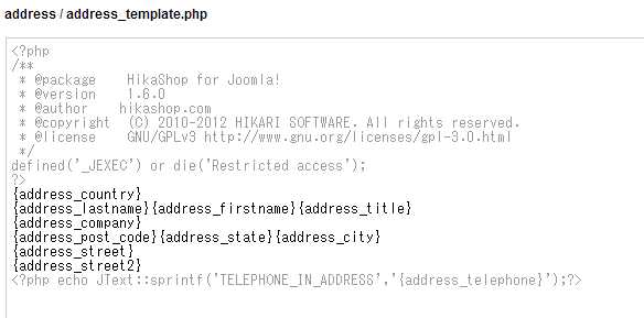

前回ご教授頂きました「address_street2」につきまして、バックエンドには表示されるのですが、注文確定メールには記載されておりませんので、これを表示させるにはどの様にすればよいでしょうか?
また請求書や送り状の請求先・発送先住所表記を日本式の並び順にしたいのですが、上記と合わせご教授頂きたく、宜しくお願い致します。

一点目の「address_street2」の注文確定メールへの表記は、表示が確認出来ました。ありがとうございます。

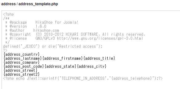

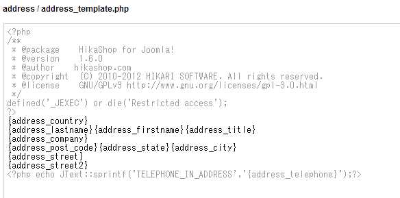

二点目に関しましては、変更が確認出来ておらず、添付のように並び順を配列しているのですが、こちらで正しいでしょうか?
以上の件、宜しくお願い致します。

address_templateファイルですが、現在フロント・バックエンド2種を先達ての添付の形に編集しております。
上記2ファイル以外にaddress_templateがありましたら、お教え頂きましたら修正の上、確認しますので、宜しくお願い致します。
