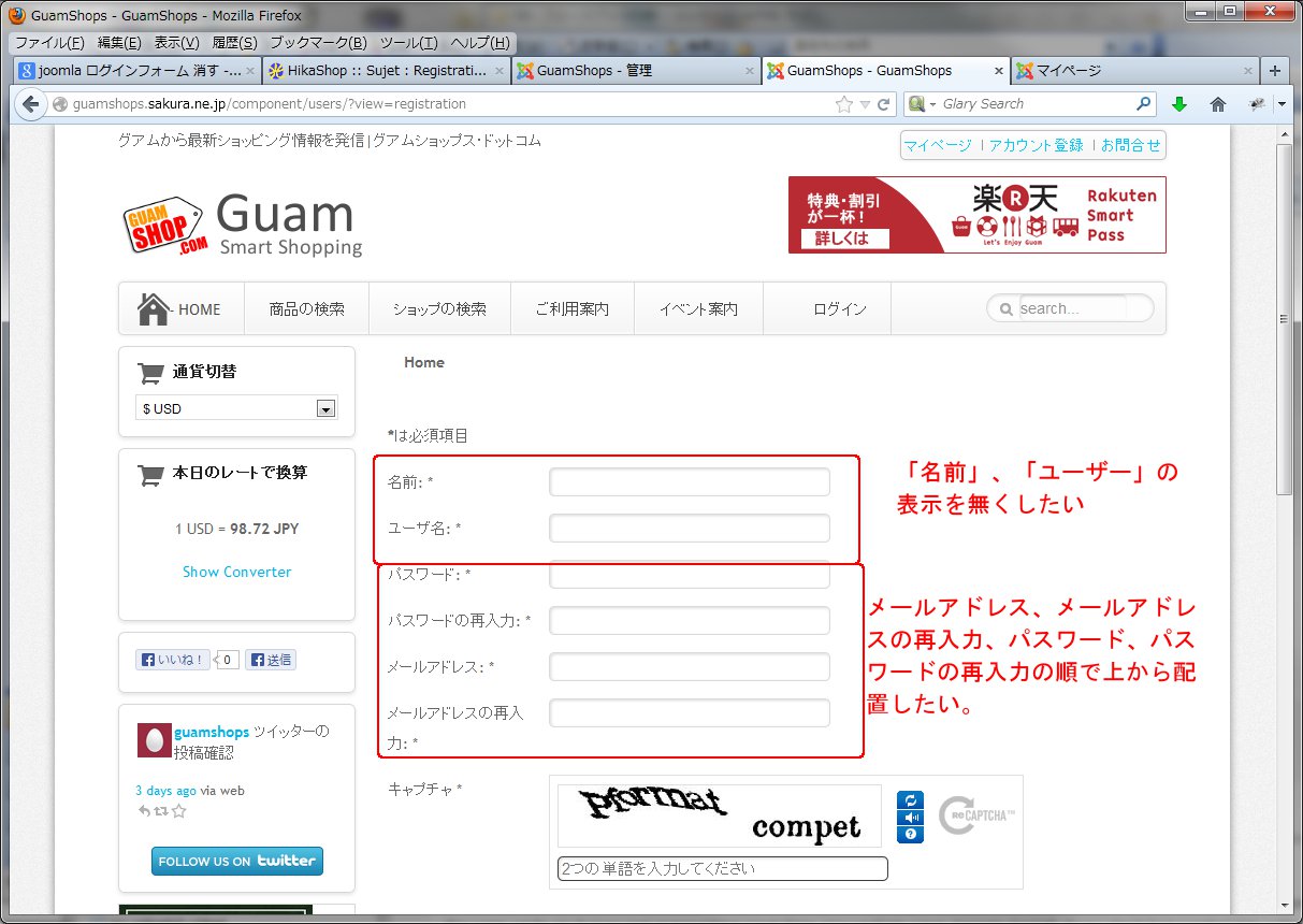

メールアドレスをユーザーネームに使用する運用を行いたいと考えています。
ページには「ログイン」モジュール(Joomula?)とHikashopの「登録フォーム 」をメニューに配置しています。
問題は、ユーザーがログインしていない時、以下に表示される「アカウント作成ページ」へのリンクです。
・ログインモキュールの「アカウントの作成」:<a href="/index.php?option=com_users&view=registration&lang=jp">アカウントの作成</a>
・Hikashopの「登録フォーム 」の「アカウントをお持ちでないですか?」:<a href="/test/joomla/other-componentsremaining-component-views/registration">アカウントをお持ちでないですか?</a>
リンク先のページ(component/users/?view=registration)にて、添付ファイルのように、① ユーザー、名前の表示を無くしたい ② メールアドレスとパスワードの配置順を変更したいのですが、対応方法を教えて下さい。
メールアドレスをユーザーIDとして、後はパスワードの指定のみでユーザーがアカウント登録できるようにしたいのが目的です。不要と考えられる「名前」、「ユーザー名」の登録を強要させたくないのが理由です。

This email address is being protected from spambots. You need JavaScript enabled to view it. 様
アカウント登録には、Joomla!とHikaShopの二種類がございますが、メールアドレスとパスワードのみでの登録を可能にするには、HikaShopの登録ページのみを表示させる必要があります。
Joomla!の場合、メールアドレスとパスワードのみでのアカウント作成は不可能だからです。
まずJoomla!の管理ページにて、「メニュー」→ohiramail@nifty.com様のメインのメニューへとお進み頂き、HikaShop登録ページのタイプのメニューアイテムがあるか確認して下さい。
ない場合、以下の手順で作成して下さい。
新規をクリック後、「メニューアイテムの種類」でHikaShopの登録フォームをご選択し、設定を保存して下さい。
次に、常にこのメニューが登録フォームとして使われるようにします。
Joomlaのプラグイン管理へとお進み下さい。
Redirect Joomla registration to HikaShop Pluginを有効にします。
これにて、Joomlaのページに行きますと、自動でHikaShopの登録ページに誘導されるようになります。
最後に、HikaShopの登録時に、メールアドレスがユーザ名として利用されるように設定します。
HikaShopの基本設定ページの「注文確認」ページ下に、「ログイン&登録」を設定できる箇所がございます。
その欄の「登録」にて、「パスワードつきの簡略化登録」をお選び頂いた後、設定を保存して下さい。
以上の作業を経ますと、パスワードとメールアドレスのみでの簡易登録が可能となります。
ご質問の二点目に関しましては、今暫くお待ちください。
メールアドレスやパスワードの並び順を変更するには、次の作業を行なって下さい。
ディスプレイ→閲覧へとお進み下さい。
フィルタでregistrationを検索します。
ご利用中のJoomlaが3.Xの場合、registration_bootstrap、それ以外の場合はregistrationとなります。
お使いの(運営していらっしゃるサイトで有効となっている)テンプレートに対応するファイルを編集します。
メールアドレス等の各当箇所を、ご希望の並び順に編集して下さい。
以上が並び順の変更方法になります。ご参考頂ければ幸いです。
