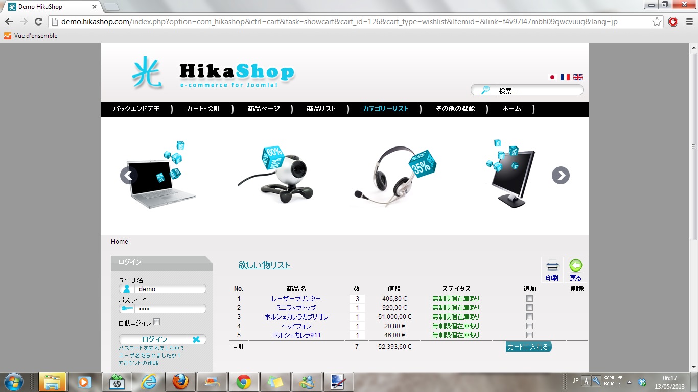

ご質問の3-1ですが、共有されるのは送信元の「欲しい物リスト」ですので、表示されるのは送信元の「E-mail」共有設定で共有されたリストです。
添付画像を御覧ください。本画像表示までに、弊社デモサイトで以下の手順を踏んでおります。
1.弊社デモサイトのバックエンドで「欲しい物リスト」を表示に設定後、フロントエンドにログイン、欲しい物リストを作成
2.作成したリストをEmailで共有設定
3.フロントエンドをログアウト、あるいは別ナビゲーターを開き、同リンクを表示
実際の利用では2の時点でメールでリンクを送りますが、表示されるものはメールを経由せずとも同一ですので、省略致しました。
