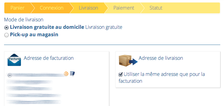

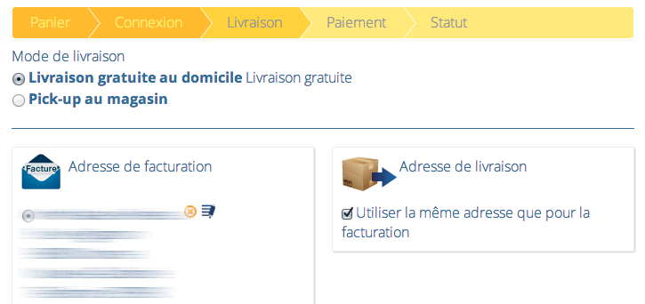

  • Posts: 30
12 years 10 months ago #122061
ご返信ありがとうございます。
上記設定で、受取るメールの住所表記は店の住所が表示されるようになったのですが、
注文確認ページでは「請求先住所を使用する」というチェックボックスがデフォルトで表示されます。この部分も店舗住所を表示できたら・・と思うのですが、それは可能でしょうか?
現在の注文確認の設定は、
カートを表示 → ログイン → 配送方法の選択 / 住所 → 支払方法 → 最終確認(ステータス / 住所 / カート内容再表示)
という流れになっています。
2点目の質問は、PHPに直接スタイルを書き込むことで解決したので、質問を削除したのですが、メールにて送信されていたようですね。大変失礼しました。
以上、よろしくお願いします。
  • Posts: 301
  • Thank you received: 24
12 years 10 months ago #122198
flavor36 様
「発送先住所の上書き」は新しいオプションとなり、HikaShopの最新版以前にレイアウトを編集なさっていた場合、メールにはオプションが反映されるにも関わらず、注文ページにおいてはオプションが反映されないということがございます。
今回のトラブルの原因も、これだと思います。
「閲覧」へとお進み頂き、address ファイル、address_view ファイル、変更を加えられた方(両方加えられている場合は両方ともに)を「規定値に戻す」で規定値に戻して下さい。
その後、お手数ではございますが、再度変更を加えて下さい。
※追記しました。

  • Posts: 30
12 years 10 months ago #122267
address、address_view両ファイルを規定値に戻し、再設定しましたが注文ページには反映されません。他に考えられる原因はありますでしょうか?
