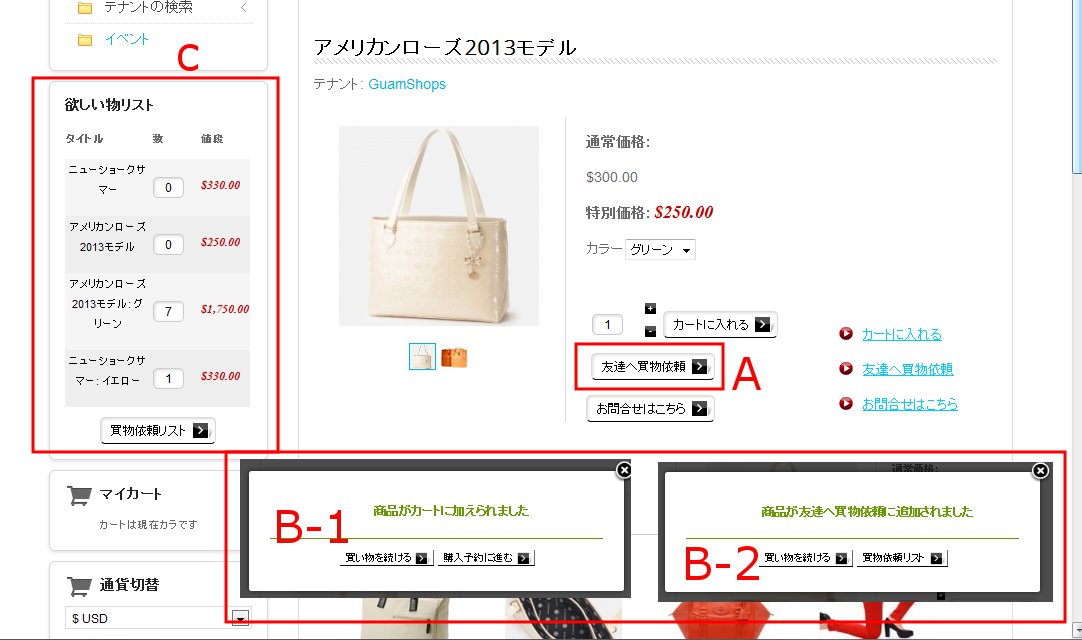

度々申し訳ありませんが、問題解決に協力下さい。
添付画像のように、PHPファイルのHTMLはカスタマイズしていますが、HTMLが原因とは思えません。。
(HIKASHOP -> View -> Product -> show_default)

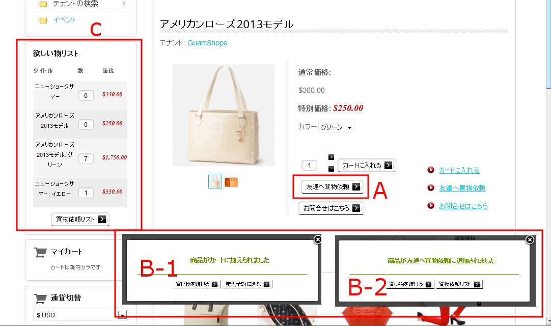

① wishlistに追加ボタンのクリック時の問題(A)(B-1、B-2)
  ポップアップされるアラートメッセージが時として、「Wishlistに追加されました」ではなく「Cartに追加」されました」が表示されます。現象面から、product のページが最初のボタンクリック時に発生しているようです。
但し、Wishlistへの登録自体は行われます。(カートには追加されないとの意味)
② productのページでWishlistに追加ボタンクリック -> ポップアップアラート表示時で、WISHLISTモジュールがアップデイトされない。(C)
  wishlistの内容を表示するモジュール(C)がアップデイトされた状態で表示されるべきと考えますが、この想定では無いのでしょうか? ここが最新状態にならないと、ユーザーはWISHLISTに追加されたのか解らないとおもいます。
ちなみに、F5キーでブラウザを更新すると、(C)はwishlistに追加された状態に変わります。

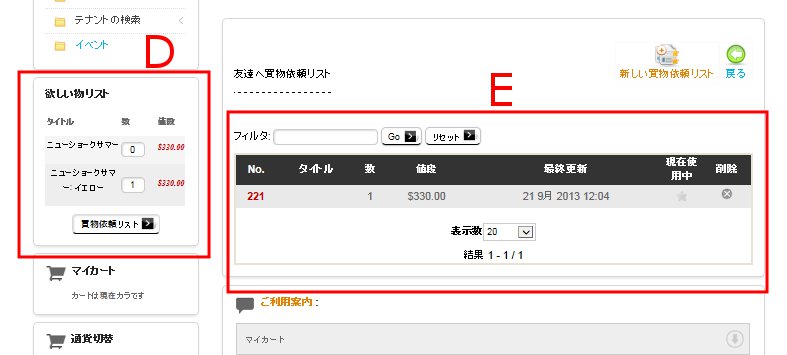

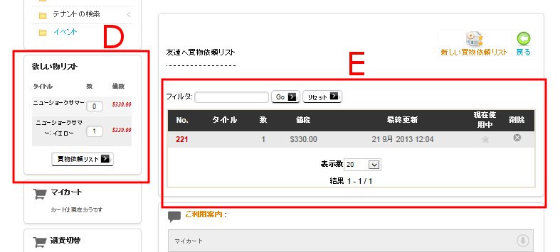

③ 不要なPRODUCTがWishlist表示モジュール(D)に追加表示される。
 添付ファイルにあるように、数量=0のProductリストされています。
 但し、(E) user control panelのWishlistでの表示は正常です。
 現象面から、Characteristicsが登録されているProductをWishlistに追加するとこの現象が発生しています。
 図の例では、ニューヨークサマーのCharacteristics=イエロー をWishlistに追加した結果、Characteristicsが付随されていないニューヨークサマーが数量0で加わっています。

12 years 11 months ago #124570
This email address is being protected from spambots. You need JavaScript enabled to view it. 様
1及び3は、弊社エンドにて既に修正済みで、次回HikaShopリリース時には修正されたものをリリース致します。
修正に関しましては、箇所が多岐に渡っていることもあり、お伝えすることは致しかねます。
ですが、ご希望の場合は、次回HikaShopの準備段階版をお渡し致しますので、手動にて直ぐJoomlaインストーラー経由でHikaShopをアップデートして頂けます。アップデートして頂きますと、1及び3の問題も修正されます。
ご希望の場合は HikaShopコンタクトフォーム よりご連絡下さい。
その際、お名前は本フォーラムでご使用のお名前をお書き下さい。
また件名には、HikaShopプレ版希望、とお書き添え頂けると助かります。
2の問題は、前のHikaShopにて既に修正された問題です。
お使いのエンドのヴュー上書きが原因となって、不適切なポップアップ表示が呼び出されていると思われます。
product/show_default view ファイルかproduct/show ファイル、もしくはproduct/quantity ファイル、hikashop_cart_js_render テンプレート上書きが原因だと思われます。
まずtemplates/YOUR_TEMPLATE/html/com_hikashop フォルダをリネームし、すべての上書きを無効にし、状況に変化がないか確認して下さい(改善されるはずです)。
その後一つずつリネームし、どの上書きが問題を起こしていたかをテストして頂けます。

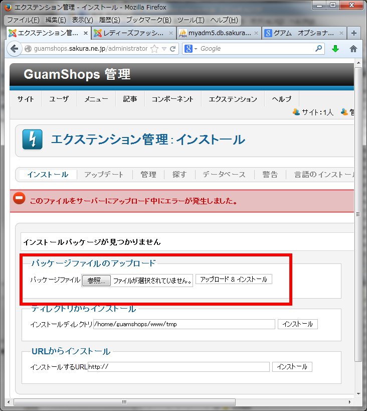

12 years 11 months ago #124791

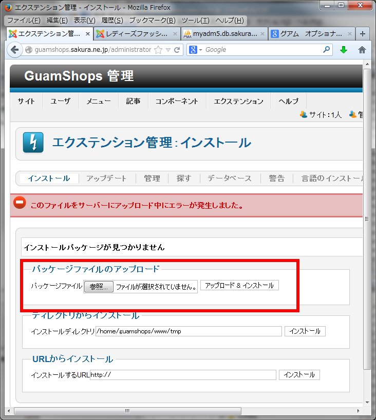

com_hikashop_business.zip を受け取りました。
「手動にて直ぐJoomlaインストーラー経由でHikaShopをアップデートして、、」と有りましたので、添付画像のようにjoomlaのエクステンション管理:イントールにてアップデイトを試みましたが、エラーです。
どのように、アップデイトをおこなうのでしょうか?
  • Posts: 301
  • Thank you received: 24
12 years 11 months ago #124959
アップロードエラーの件ですが、お使いのサーバのアップロード容量制限が小さすぎます。
2Mから4M、あるいはそれ以上になさるか、もしくは こちらのドキュメンテーション でご説明しております通り、FTP経由でアップロードして下さい。

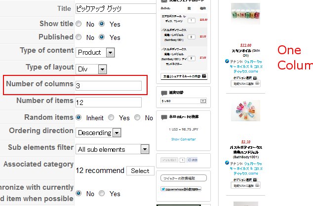

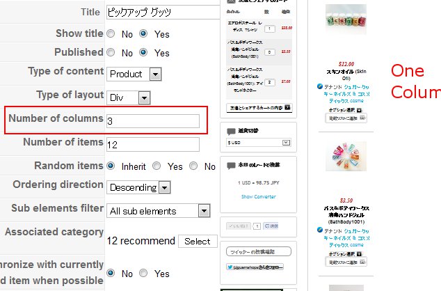

別問題が発生しております。HIKASHOPのバージョンアップ後、全てのProduct Listingにて、
Type of layout = DIV の場合の、 Columnsの指定が反映されません。
全て、1列で商品表示が行われます。
思いつきで、custom.css に以下のスタイルを追加したところ、Columnsで指定した列数となりました。
.hikashop_product_row_1, .hikashop_product_row_2, .hikashop_product_row_3, .hikashop_product_row_4
float: left;

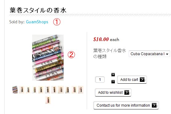

  • Posts: 44
12 years 11 months ago #125009
添付ファイルを参照下さい。

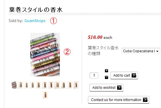

1は、Version up 以前からありました。このトピックには含めるべきではないかと思いますがすみません。
 HIKASHOPのバックエンドで商品を登録下場合に起こる現象であると認識しています。
 バックエンドの商品登録でVendorを登録しても、PRODUCTのページではVendorがYour Vendorとなってしまいます。
 更新しても、結果は同じです。

12 years 11 months ago #125167
Columnsの問題に関してですが、基本設定→ディスプレイタブ→「メインディスプレイオプション」にある「ブートストラップデザインを使う」オプションが「はい」になっているのが原因です。「いいえ」に設定して下さい。

  • Posts: 44
12 years 11 months ago #125285
以下の報告をします。おそらく、私のサイトの環境が原因のようですが、対処方法が解りません。
バックエンドへのアクセス情報を、コンタクトフォームより流しましたので、以下の問題も調査お願いできますでしょうか?
Columnsの問題
基本設定→ディスプレイタブ→「メインディスプレイオプション」にある「ブートストラップデザインを使う」オプションは「いいえ」になっています
前回、「Hikashop Businessのヴァージョンアップで本題のWishlistの登録時の問題」も見る限り解決されています。」と報告しておりますが、改訂します。本題の以下の問題は解決されていません。
又、ユーザーコントロ^ルパネルのメニューWishlistから進もうとすると、以下のエラーになってしまいます。
guamshops.sakura.ne.jp/mypage/cart/showc...t_type-wishlist.html を取得中にウェブサイトでエラーが発生しました。 ウェブサイトがメンテナンスのために停止しているか、正しく設定されていない可能性があります。
エラー コード: 500
HIKASHOP -> DISPLAY -> View にて、cart関連のテンプレートからカスタマイズを外し、全て初期値にもどした上の結果です。
Version Up 前の状態より悪化しています。
私のサイトのID&PWを送ってますが、至急現象の確認をお願いできませんか?
本題として、レポートした問題

本題の①は解決済みです。ただし、②③はいまだ解決されていません。
PHPのカスタマイズを外しても同じ現象です。
ご確認ください。
