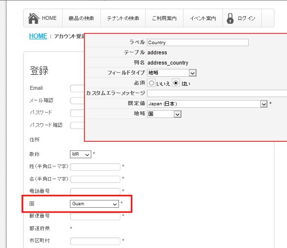

-- url of the page with the problem -- : http://http://guamshops.sakura.ne.jp/ (開発サイト)
-- HikaShop version -- : Business: 2.2.1 HikaMarket Multivendor: 1.3.0
-- Joomla version -- : Joomla! 2.5.9
-- PHP version -- : 5.3.27
HikaShop のversion upのタイミングと合致しているようですが、ユーザー登録のDefault Countryが、カスタムフィールドで設定した値になりません。
現在初期値がGuamとなってますが、他の設定の初期値を引っ張ってきているように思えます。

12 years 11 months ago #124541
This has been fixed on our end already. Replace the file administrator/components/com_hikashop/classes/field.php by the file in the archive enclosed and that should fix the issue.
  • Posts: 44
12 years 11 months ago #124557
Thank you Nicolas-san. The php file you sent tome fix the problem
