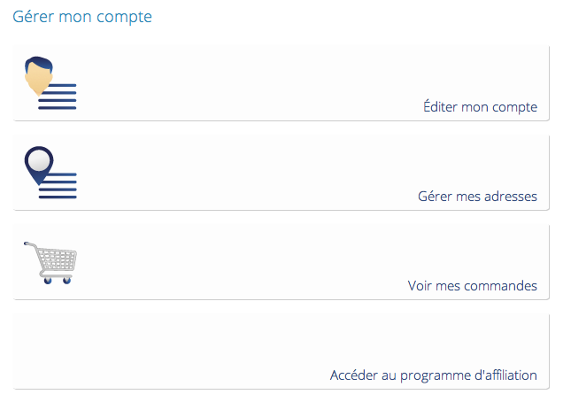

3. お客様が作成したアカウントの設定ページにおいて、本サイトでは不要なカートのリストやお気に入りリストを非表示にさせることはできたのですが、アプリエイトの項目(添付ファイルの4番目の項目)を非表示にさせる方法がわかりません。アフリエイトはHikashop上の設定ではオフにしているのですが、アカウント設定ページにはなぜか表示されてしまいます。これを解決する方法を教えていただけますでしょうか?

ご質問3:
システム→基本設定→プラグイン→HikaShop affiliate pluginの設定は「無効」になっていますか?
こちらはJoomlaのプラグイン管理からも設定可能です。

質問3の件はプラグインが有効になっていたためでした。
