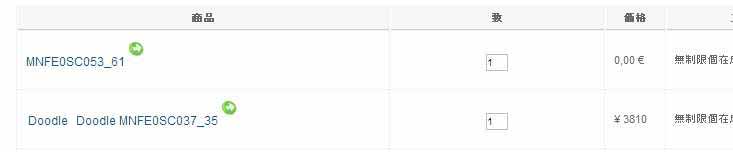

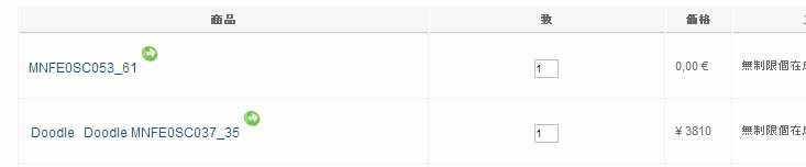

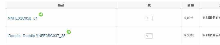

・本項目に保存されている内容は、お客様が現在カートに保存している商品内容になりますでしょうか。
・アクション編集画面「商品リスト」内につきまして、添付画像のように、ユーロと円や商品名が無くコードのみ、と表示が混在しているのですが、これらは問題ありませんでしょうか。

弊社製品をご愛顧いただき、誠にありがとうございます。
お問い合わせの一点目ですが、お書きになった通りでございます。
二点目ですが、弊社バックエンドで同じ状態を再構成してみようとしたところ、できませんでした。
添付画像のページを直接拝見したいと思いますので、本フロントエンドへのアクセス情報を弊社コンタクトフォーム
www.hikashop.com/contact-us.html
よりご連絡下さい。

本フォーラムでお問い合わせ頂いた二点目ですが、ヴァリアントの名前と価格を設定しない場合、ペアレントの値を取ります。
そのためユーロと円が混在し、名前のないコードのみの商品が存在しています。
フロントエンドでは正常に表示されますので(設定のないヴァリアントは表示されませんので)、ご安心下さい。
