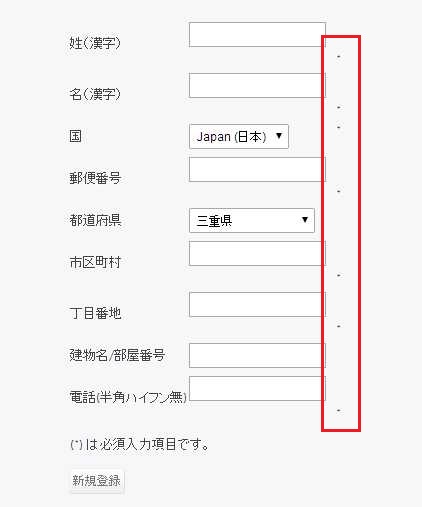

また登録フォーム上にて、添付の様にフィールドと必須マーク「*」がずれて表示されます。
こちらも修正したく考えております。
以上の件、宜しくお願い申し上げます。

必須マーク「*」のずれですが、お使いのテンプレートが原因です。
次のCSSを追加して下さい。
#hikashop_address_form_span_iframe select, #hikashop_address_form_span_iframe input {
width: 80% !important;
