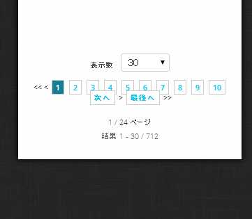

・ページネーション・商品名重なりの修正(画像01,02)

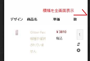

・カート内横幅の全画面表示(画像03)

ページネーションに関しましては、基本設定にあるディスプレイタブ経由で、HikaShopのフロントエンドCSSに次のCSSを追加することで修正できると存じます。
.hikashop_products_pagination .list-footer .pagenav, .hikashop_subcategories_pagination .list-footer .pagenav {
       line-height: 30px !important;

次のCSSを追加して下さい。スクリーンから金額が表示されなくなるのを防いでくれると存じます。
#hikashop_checkout_cart td {
padding: 0px !important;

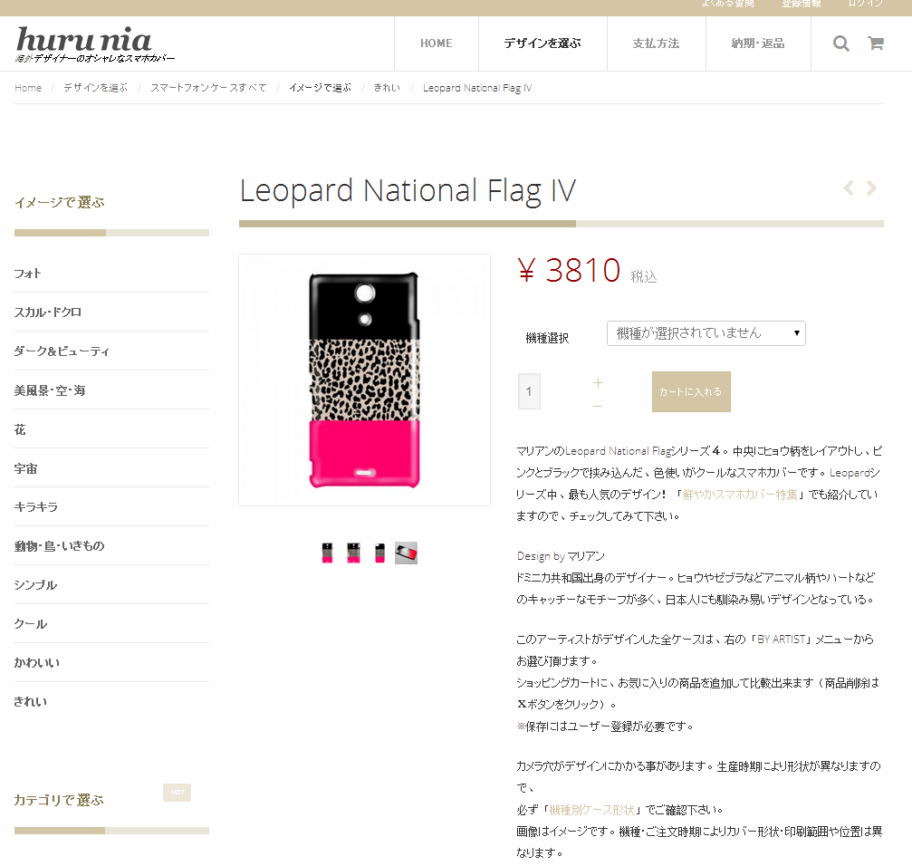

ページネーションに関しましては、「フロント-エンドCSSファイル」を「なし」にするよう使用テンプレートのドキュメントにありましたので、その設定が原因のようです。現在ご教授頂いたCSSを追加の上「custom」にしたところ、解決致しました。

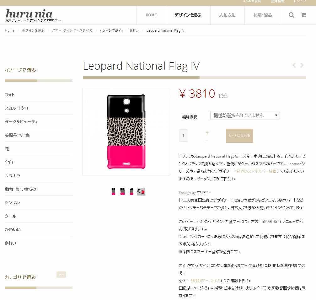

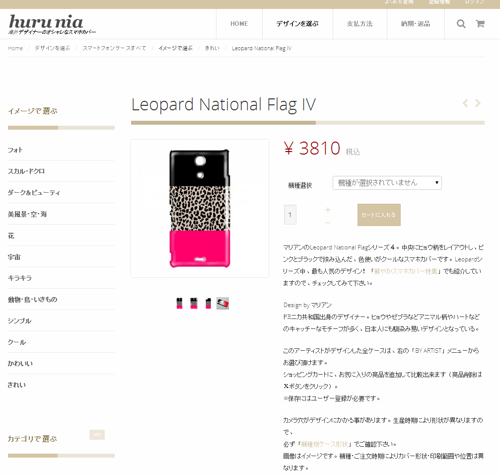

しかしながら、商品詳細ページ右上の矢印が、画像01のようになっており、こちらを修正致したく。

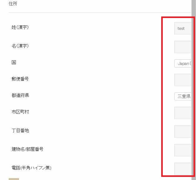

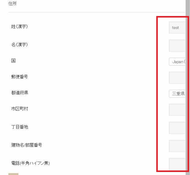

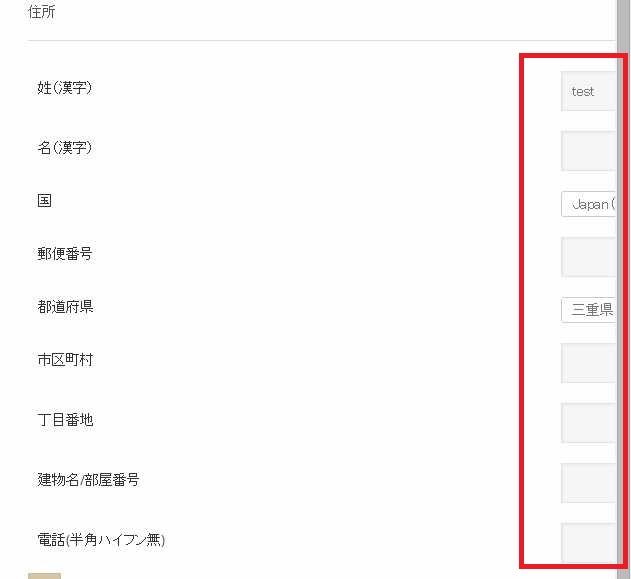

・新規住所追加時、画面幅1000px以上で入力ボックスが画面にはみ出てしまう(画像02)

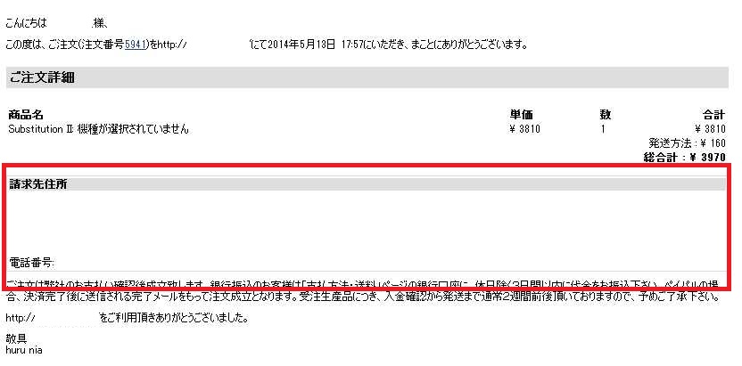

・注文確認書の請求・発送先が出力されない

2. サイトを拝見しましたが、矢印は正常に表示されていました。スクリーンショットを添付しておきますので御覧ください。
Part of the message is hidden for the guests. Please log in or register to see it.
3. 新規住所追加時の問題ですが、どの住所フォームにて起こっている問題でしょうか?
サイトを拝見しましたが、ご指摘の問題は発見できませんでした。
どのような条件下で同問題が起こるのか、さらに詳しくご連絡頂けますか?
4. 注文確認書の問題に関してですが、お手数をおかけしますがページ全体のスクリーンショットを頂けますか?

2.スクリーンショットの表示は、フロントエンドCSSを「なし」に設定したものになります。テンプレート側の説明では「なし」にするよう指定があるのですが、その場合、先述のモバイル表示時に商品名がくずれるといった現象が起きます。
そのため、ご教授頂いたCSSを追加し「custom」にて表示したところ、件の表示になります。
現在customで表示しておりますので、お手数ですが今一度ご確認頂けますでしょうか。

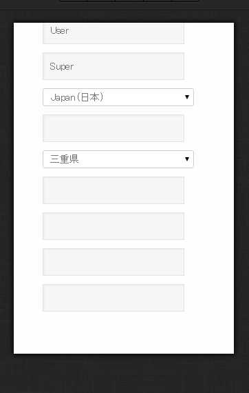

3.ユーザー登録を完了している状態で、登録フォームより住所変更または新規追加をした場合に起こります。上記custom表示ですと、同問題は解消されるようなのですが、モバイル時に左側(項目名・確定ボタン)が表示されなくなります(画像01)。

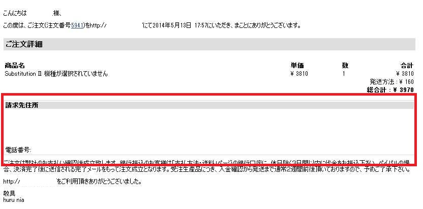

4.注文確認書の画像02を添付致しました。ご確認下さいませ。

2. テンプレートの配給元様がHikaShopのCSSを「なし」に設定するよう指定なさっているのでしたら、「なし」に指定しておいた方が良いと存じます。
HikaShopのCSSに、ご助言申し上げたCSSを追加なさる代わりに、テンプレートのCSSに同CSSを追加して下さい。
3. HikaShopのCSSをお使いにならずテンプレートのCSSをお使いになる場合、モバイルデバイスにて正常に機能するためには、テンプレートのCSSを修正する必要がございます。この問題に関しましては、テンプレートの配給元様にお問い合わせ下さい。
4. 添付された画像は注文確認書ではなく、古いバージョンのHikaShopメール通知のようです。
システム→メール経由でメールに加えられたカスタマイズを取り去ることをお勧め致します。
その後、行われた修正を新しいバージョンのメールに適用して下さい。これで住所が正常に表示されるはずです。

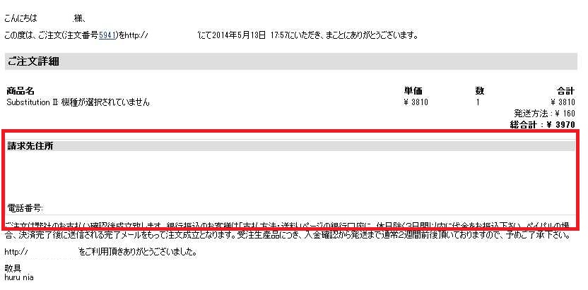

  • Posts: 118
12 years 3 months ago #155787
お世話になっております。
2.3.につきましては、配給元に問合せ致します。
4.カスタマイズを削除したところ正常に表示されるようになりました。ありがとうございます。
