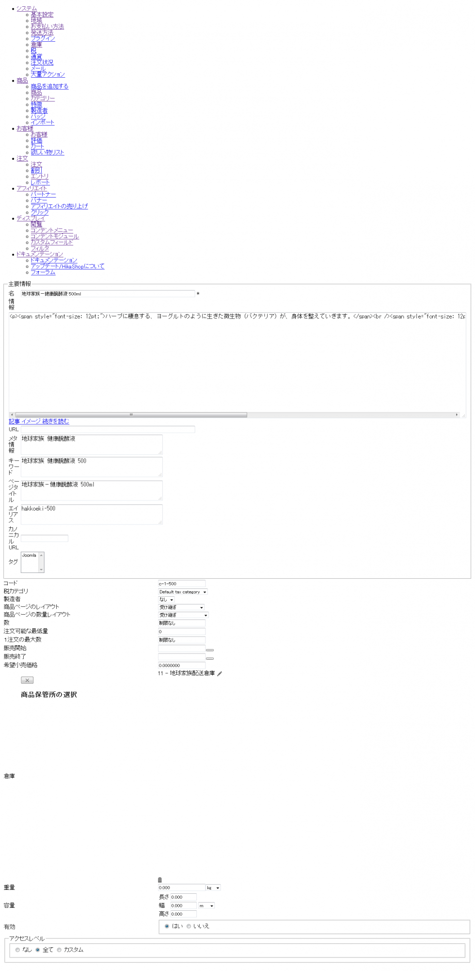

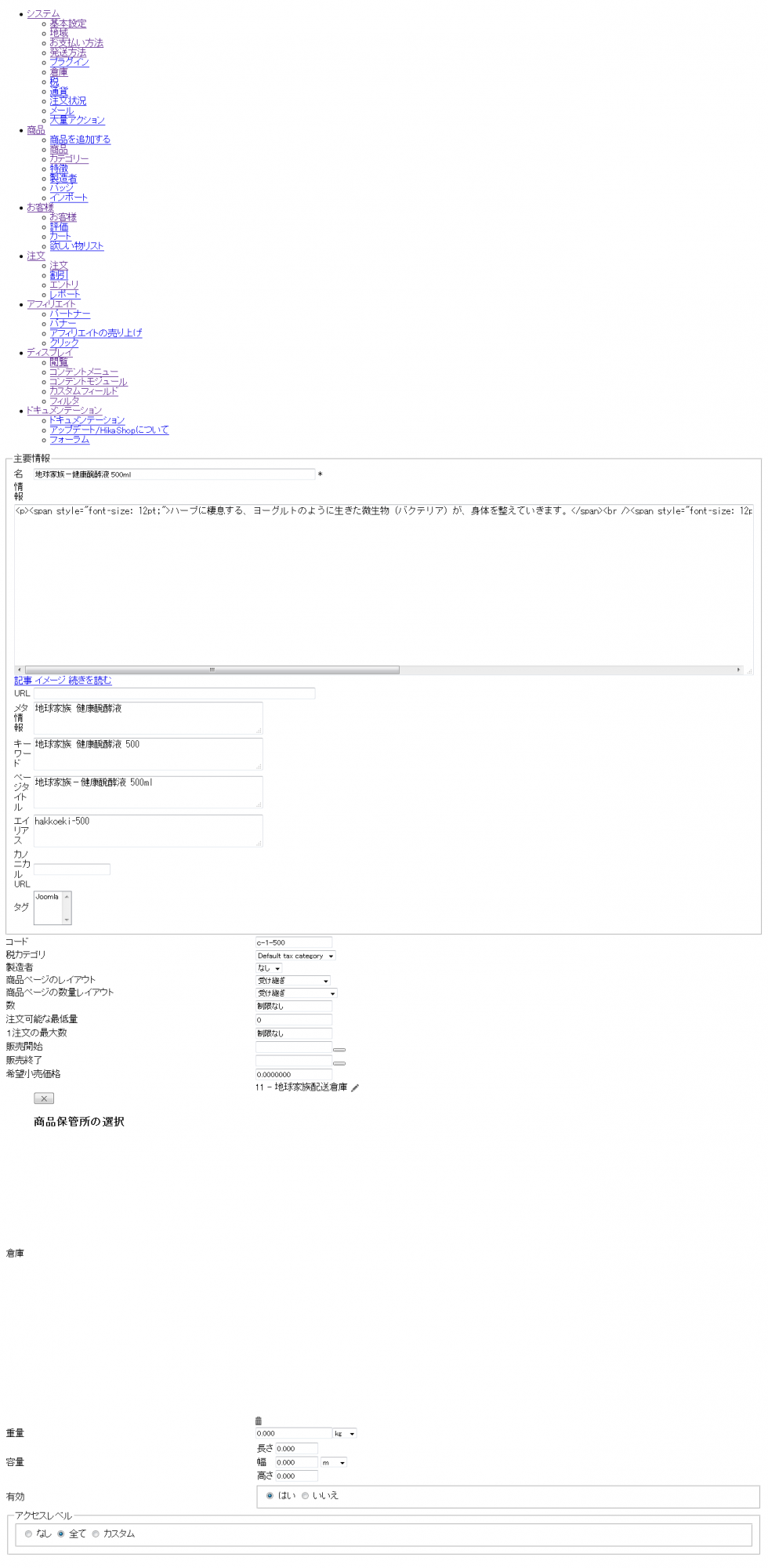

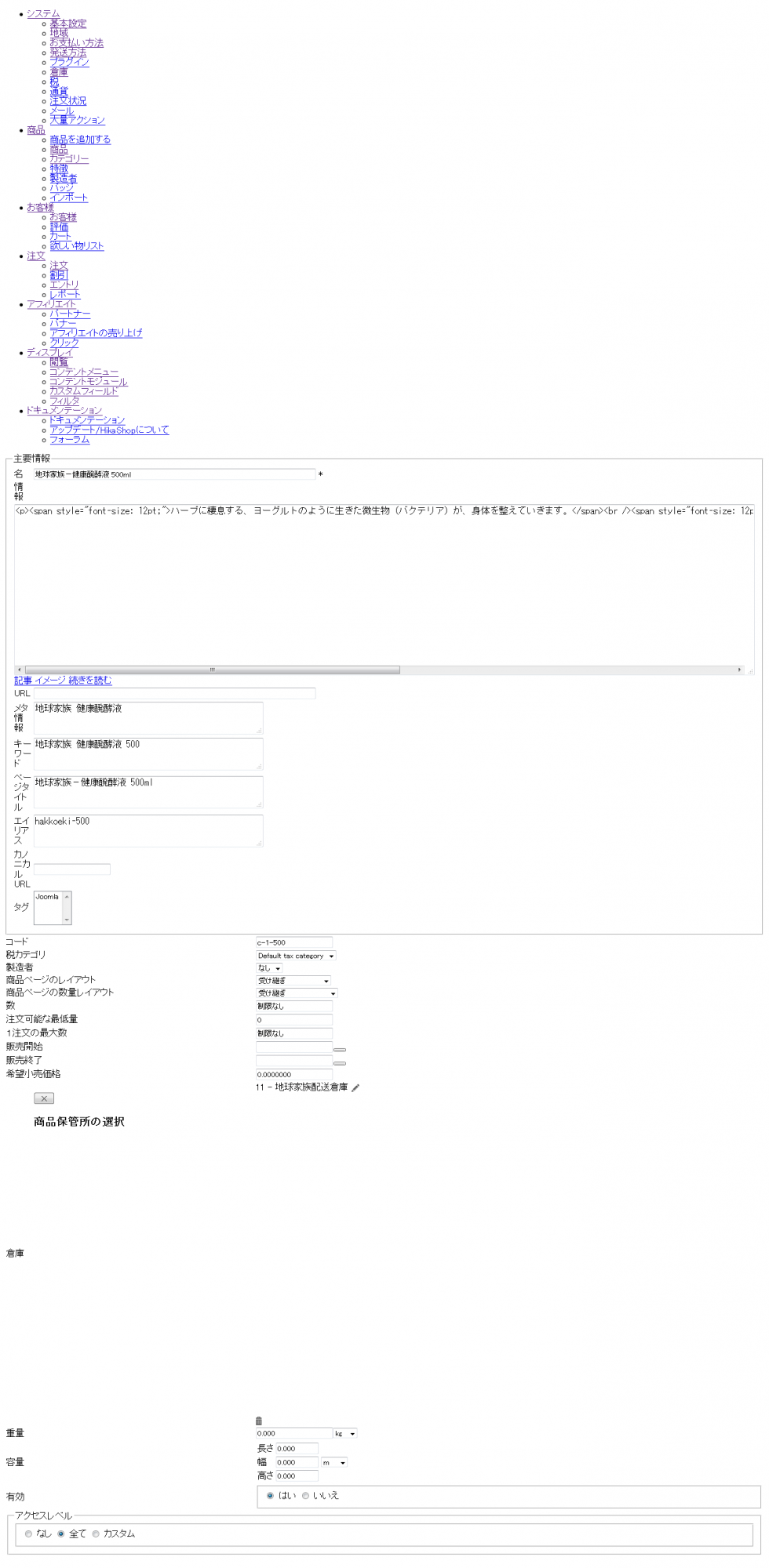

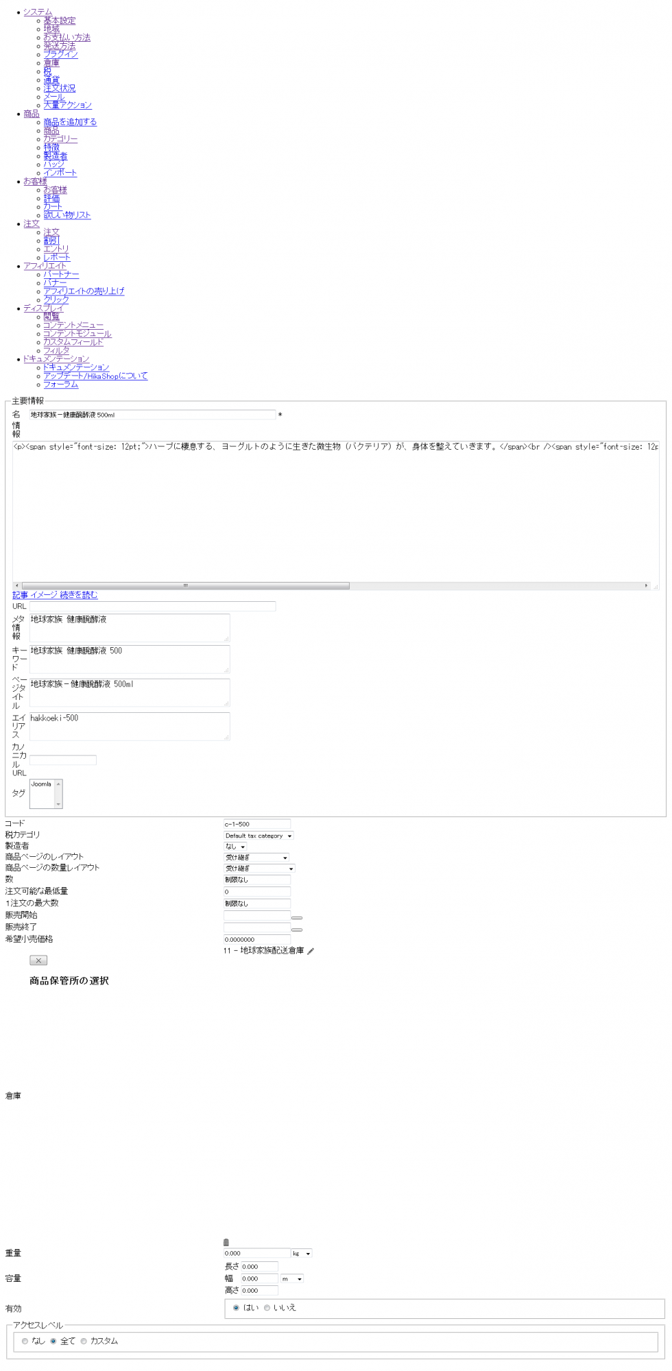

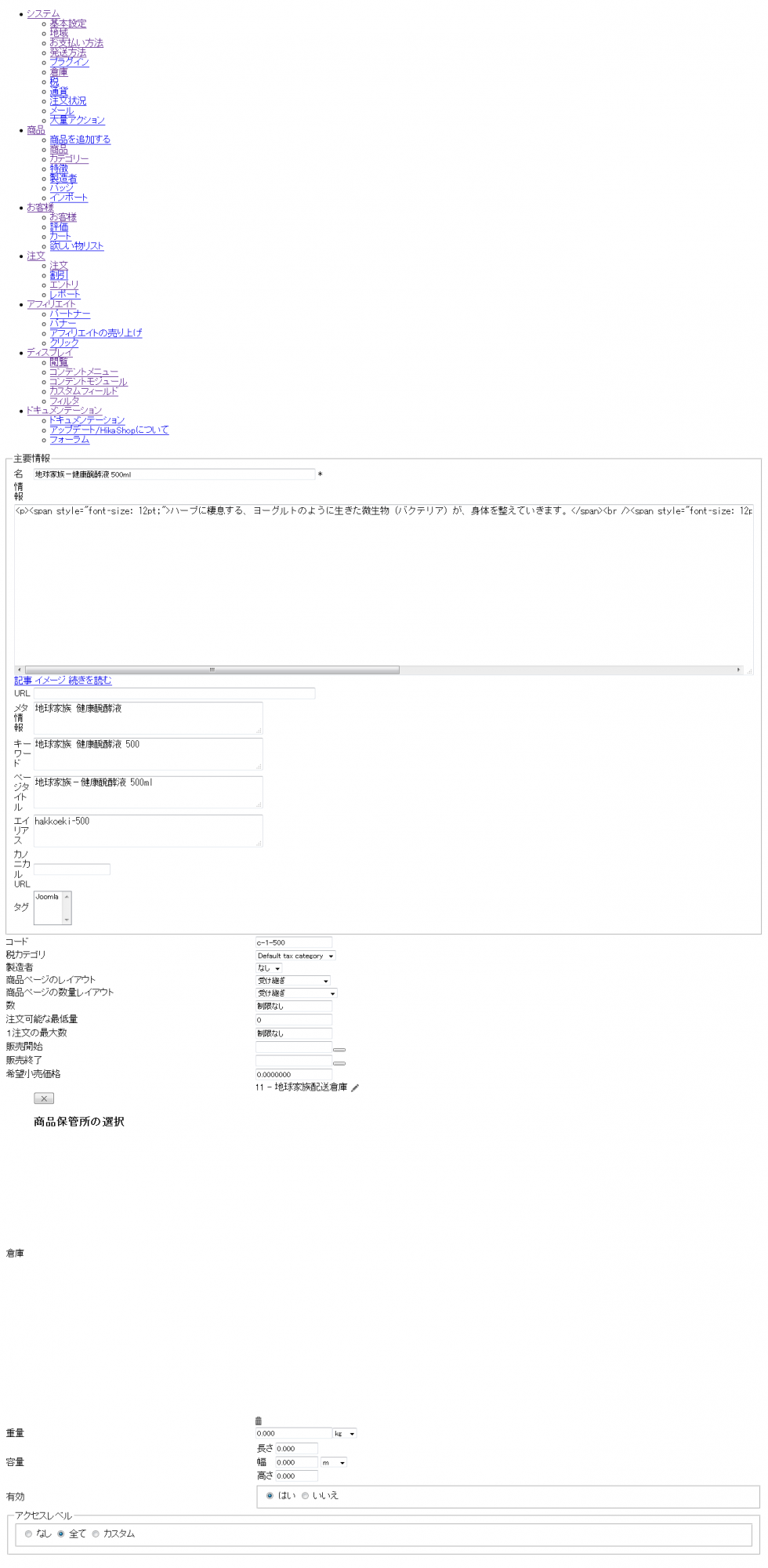

しかし、Hikamart をアンインストールしたら、商品設定画面がCSSが反映されなくなりました。
画像添付します。
商品設定画面のみで、あとは正常に反映しています。
どうすればなおりますでしょうか。
よろしくお願いいたします。
  • Posts: 27
12 years 2 months ago #160807
添付の画像です。

yukiko 様
Joomlaのグローバル設定→システム→「デバッグ設定」の「システムでバッグ」を「はい」に設定して下さい。
システムの隣のタブ、サーバ内にある「サーバ設定」で、「PHPエラーの出力」を「最大」にして下さい。
その後、エラーページへとお進み下さい。エラーページの下にFatal errorのメッセージが出るはずです。
対処法はそのエラー次第となりますので、同エラーメッセージをご連絡頂きますよう、お願い申し上げます。

ありがとうございます。
自己解決しました。
マルチベンダーをアンインストールしたら、元に戻りました。
