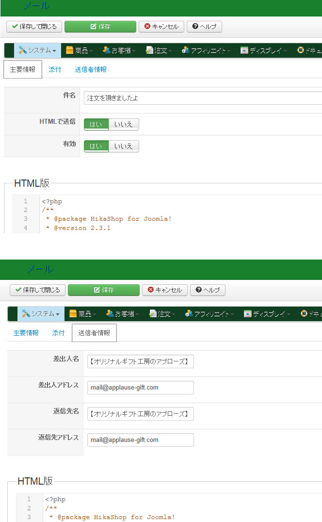

ユーザーからの注文は届くのですが、管理者にメールが届きません。
ユーザーと一緒のアドレスだとメールを受け付けない可能性があるとフォーラムで見ましたので
別のアドレスで注文して確認しました。
マルチ設定ですが、テキスト、HTML両方共届きません。
確認すべき所を教えて頂けますか。

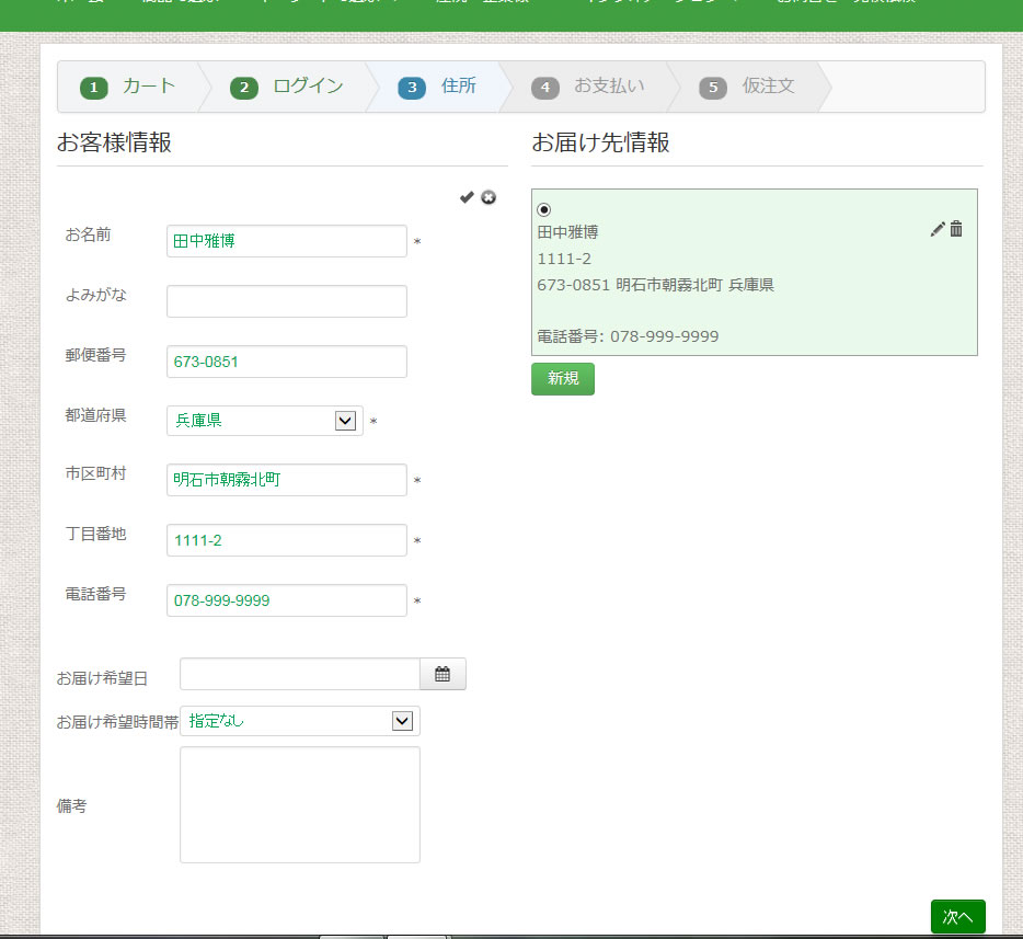

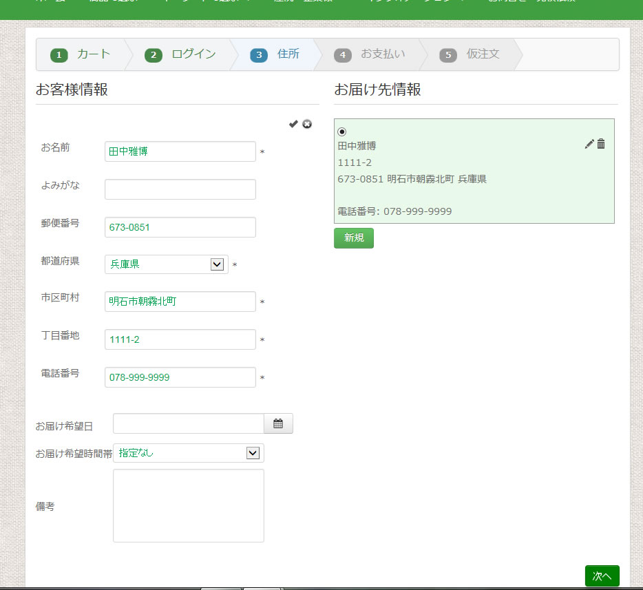

1.3住所で修正をクリックした時の記述順番とOK後の表記が異なっていますが(右のお届け先情報と同じ)
OK後の表記変更する方法があればお願い致します。

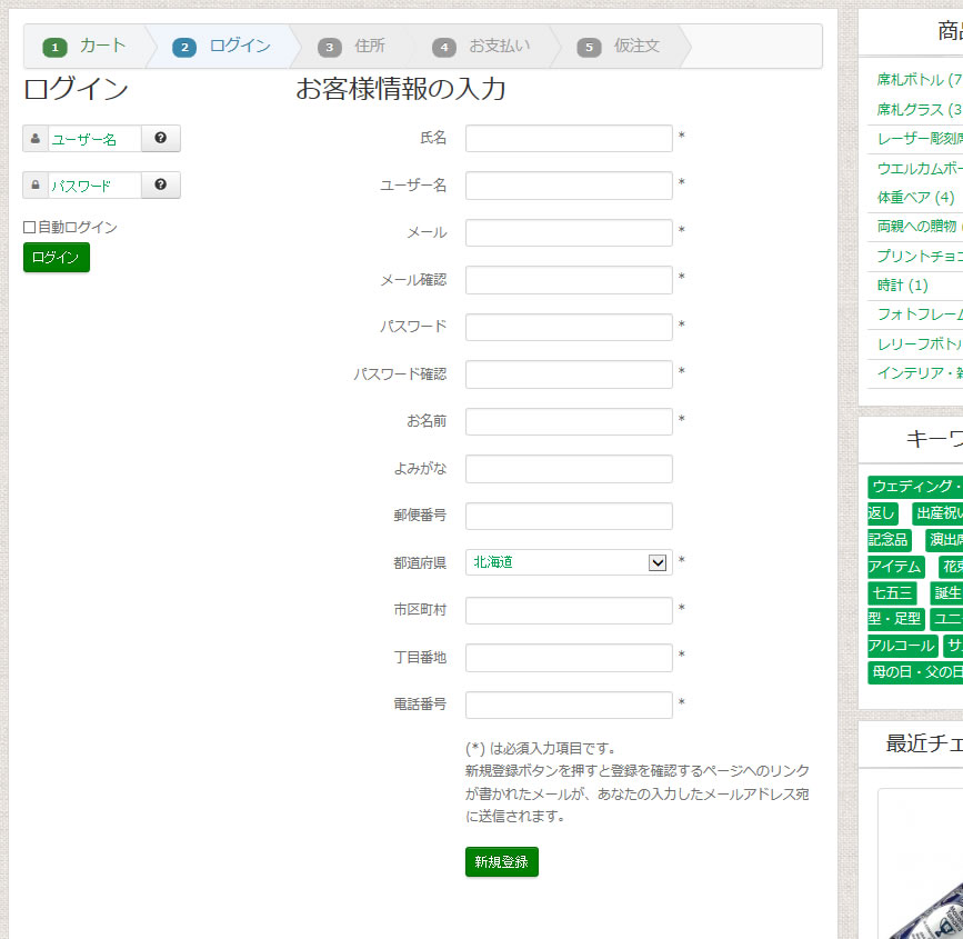

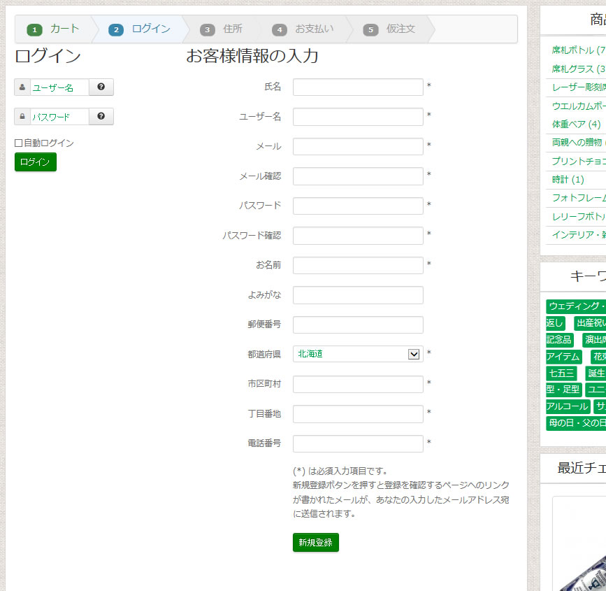

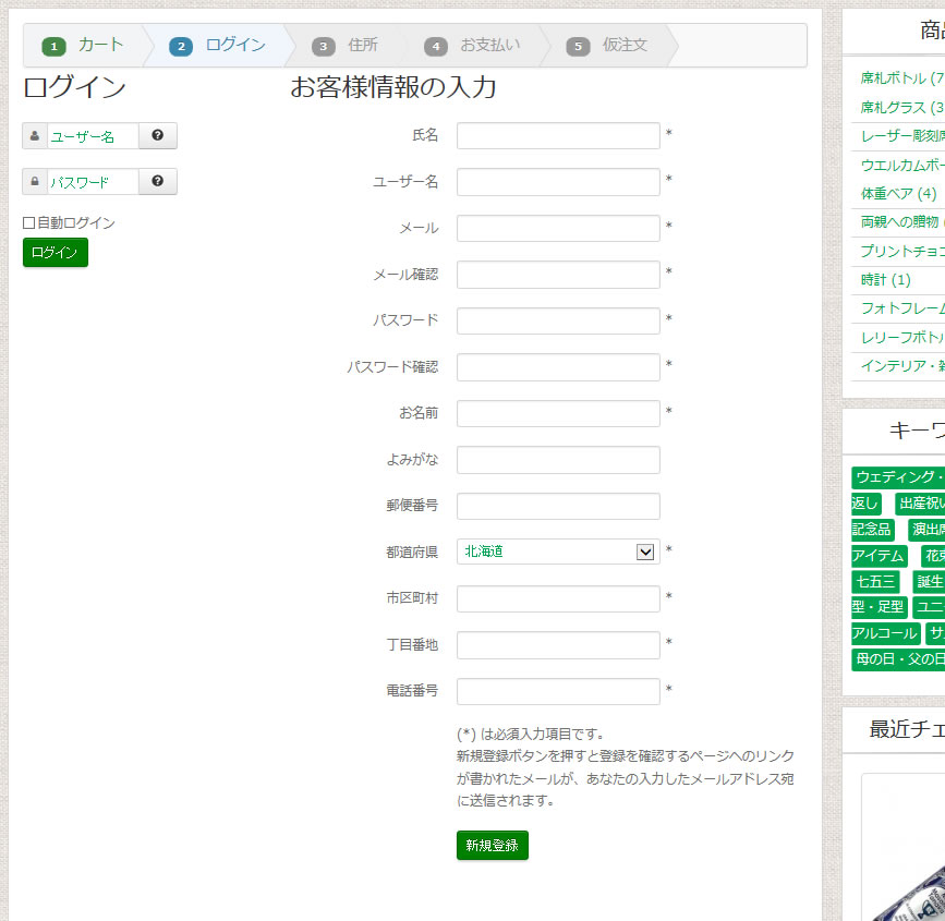

2.2ログインのお客様情報の入力で、氏名とお名前で同じ内容を記入いただく様になっています。氏名はjoomlaで必要と製作者から
言われています。何か良い方法はありませんでしょうか。
もう少しの所ですので、宜しくお願い致します。

2.基本設定のEmailsセクションはどうなっていますか?どのように設定していらっしゃいますか?
お手数ですが、スクリーンショットを頂けませんか?
3.住所の表示順を変更するには、ディスプレイ→閲覧経由で、address_template viewファイルを編集して下さい。
4.登録フォームにあるJoomlaのユーザ名/氏名フィールドを除きたい場合、HikaShop基本設定、注文確認タブ内にある「登録&ログイン」の「登録」で「パスワードつきの簡略化登録」をお選び下さい。
