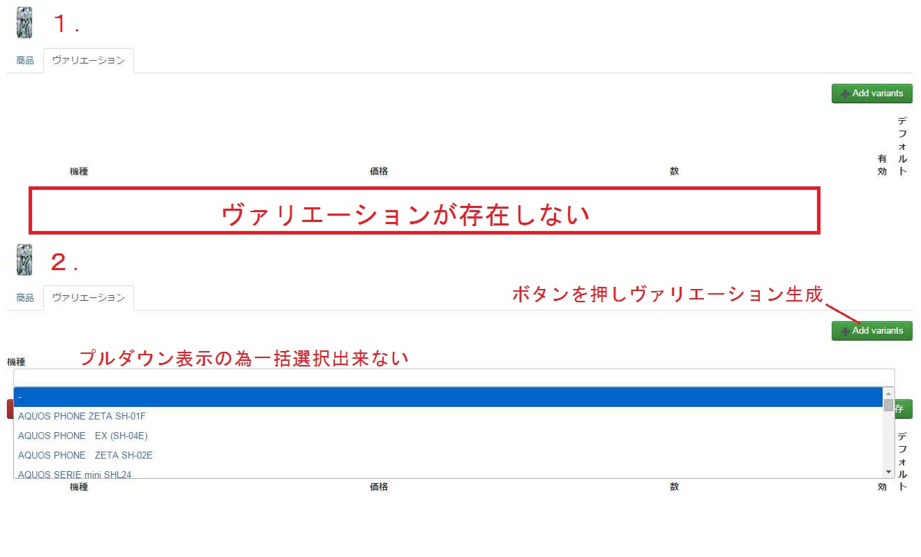

  • Posts: 118
11 years 1 month ago #208437
やはり出来ません、添付の表示になります。
ご確認よろしくお願いします。
  • Posts: 301
  • Thank you received: 24
11 years 1 month ago #208443
Kei 様
ヴァリエーションを作成する際、特徴の値を一気に全て選択することはできません。
一つずつ選択して下さい(1つずつ選択することで全て選択することができます)。
HikaShopの次のヴァージョンでは、インターフェースを向上させる予定です。
フィードバックをありがとうございました。
