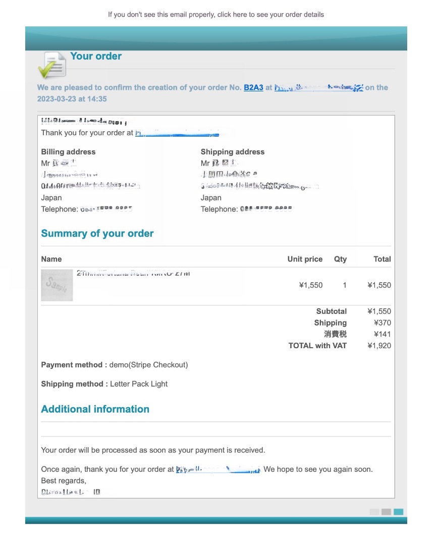

ignisdev.comが提供する、Stripe Checkout for Hikashopについてです。
プラグインの開発提供元からサポートを求めろと指摘されそうですが、開発提供元にお問合せしても連絡がありません。
だからHikashopのサードパーティ製プラグインと言うこともあり、母国語のサポートにより、少しでも解決の糸口が見えればと思い、質問致します。

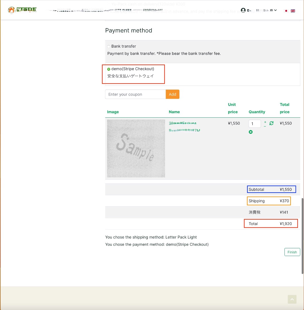

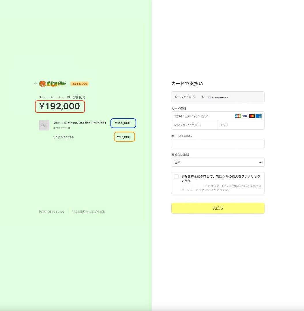

簡潔にいうと日本円(¥)で Stripe Checkout で決済を進めると金額の桁数が増えてしまうと言うことです。
構築中のサイトは、¥のほか$と€が利用でき、$と€は金額桁数は問題なくStripeのテスト環境にて確認してます。
とにかく、日本円(¥)だけが、金額桁数を制御できない。

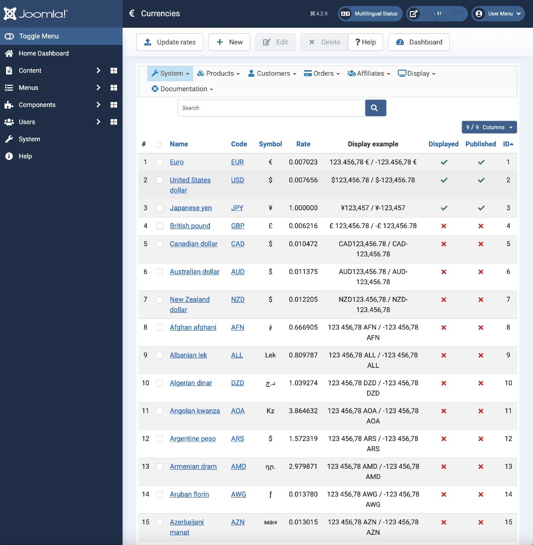

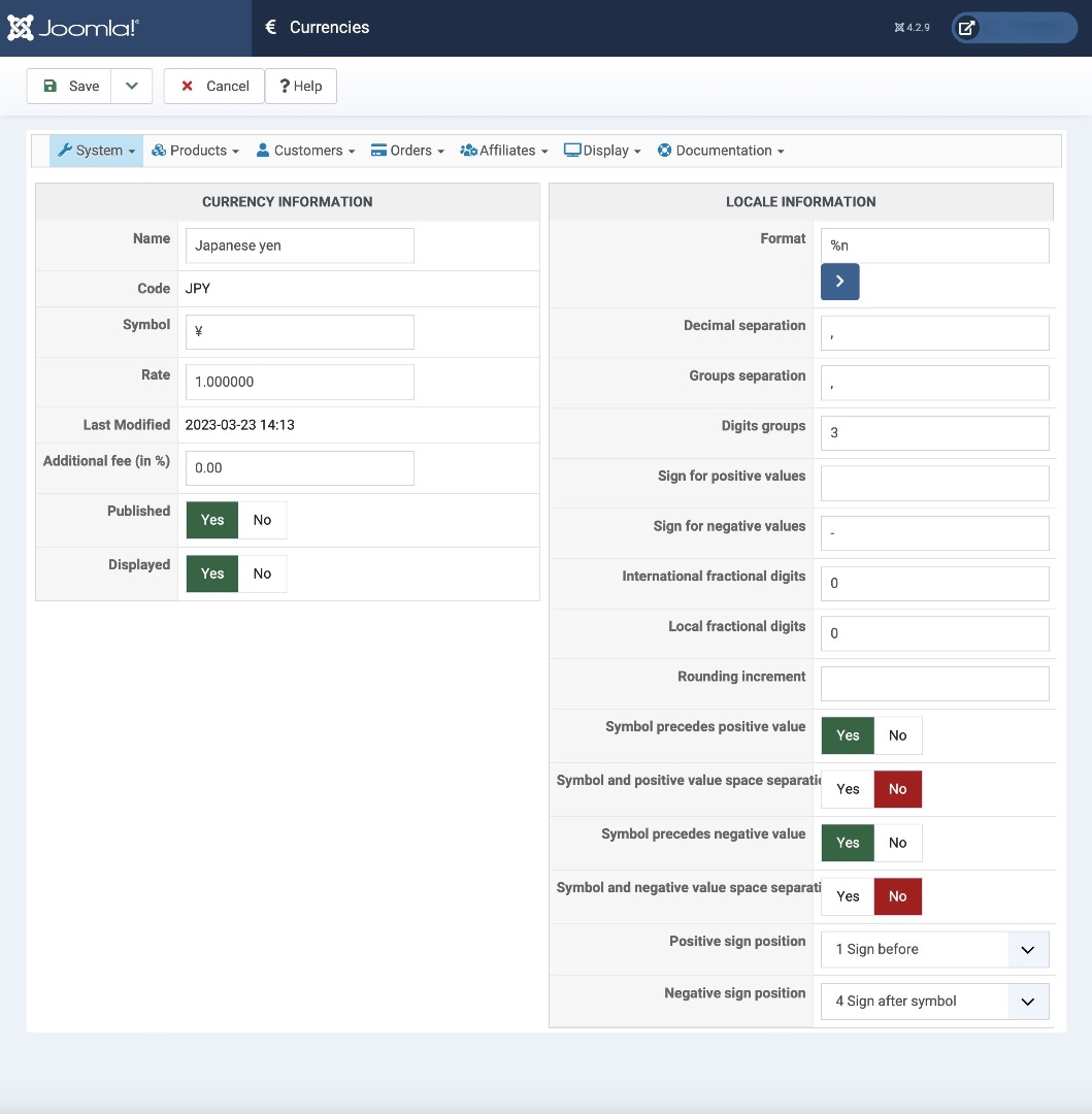

をヒントにHikashopの通貨管理で日本円(¥)の国際小数、国内小数を'0'することで解決しております。
その解決した後でStripe Checkout for Hikashopを導入したので、余計に解らなくなってしまったと言うこともあります。
念の為にHikashopの通貨管理で国際小数、国内小数を'2'、digit group'3'または'4'にしましたが、結果は変わりません。

The problem probably comes from this:
stripe.com/docs/currencies#zero-decimal
Stripe expects the total amount to be provided with the smallest possible unit in the currency.
So for example, in USD, if the total amount is 12,34 USD, the plugin has to send the value 1234 to Stripe.
But if the total amount is 1234 JPY, then the plugin has to send the value 1234 to Stripe.
Since most currencies only have 2 decimals, the plugin must simply multiply the total amount by 100 regardless of the currency being used. This would require modifying the code of the plugin to take into account the currency's fractional digits setting when generating the value to be sent to Stripe.
