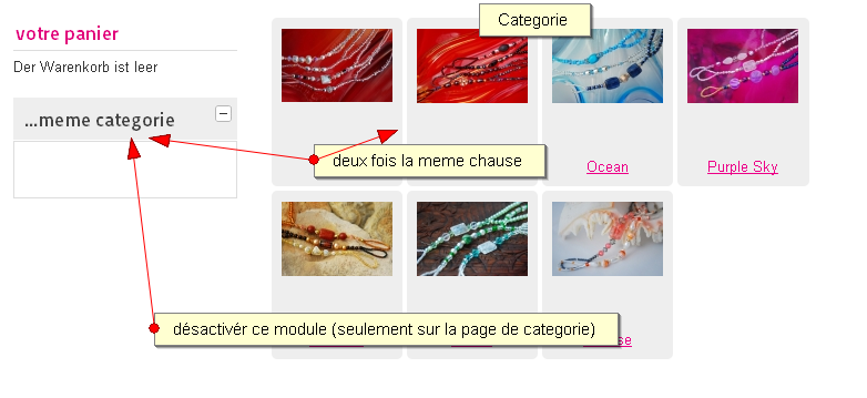

15 years 3 months ago #18280
I have the same problem, I ask the question again in French
l´installation a fonctionné merci! mais dans la catégorie il y a aussi le deuxième module avec la "...même catégorie"
comment je peut désactivé ce module sur la page "Catalogue" ?
  • Posts: 86183
15 years 3 months ago #18285
In the module's options (that you can find via the joomla module manager) you can assign the module to only some pages. So you should remove that module from the categories listing page if you don't want to display it there.

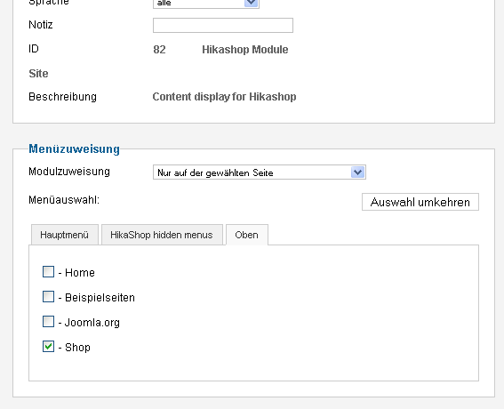

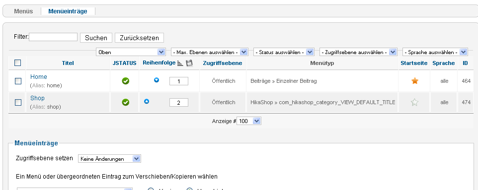

Sorry, Logisch wäre das, aber ich kann keine weiter Optionen/Einstellungen im Modul "meme categorie" finden?!
Ich glaube da ist noch ein anderes Problem.
In der Menüzuweisung wird das Modul nur angezeigt wenn ich es wie auf dem Bild zu sehen im Hauptmenü verlinkt "Oben" Aktiviere.
Alle andere Aktivierungen haben keine Auswirkung auf das Modul und das Modul wird dann auch nicht angezeigt :huh:
Schade daß im Deutschsprachigem Forum keine weitere User sich melden :unsure:

  • Posts: 86183
15 years 3 months ago #18306
Could you give a link to your website so that we can see the problem ?

15 years 3 months ago #18371
It's working now.
So I understand that you want to deactivate the module on the shop's first page as it's not displaying anything but that you want it displayed on the other pages of the shop. That's actually not possible with the way it's done.
There would be a solution though:
activate the loadposition plugin of joomla
Move your current shop menu in the hidden main menu
create a new module of the type hikashop content module which would display a listing of the categories like you have on your current shop page. Set it's "menu" option to your shop menu
create a new joomla article and include that module using a loadposition tag ( docs.joomla.org/How_do_you_put_a_module_inside_an_article%3F )
create a new shop menu which would link to that article.
In your "meme categorie" module, you will have two shop menus. If you remove the assignment to the new shop menu you created, you won't see it on the first page but you will see it on other pages.
